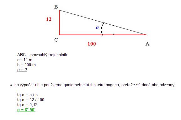

Při točení MK točím na hrubo a to do jedné půlky a pak posunu saně a točím od druhé půlky. Což úhel pro MK se zachová. Při začištění a točení na čisto netočím kličkou, protože to rukou na kličce rozvaklám jak píšeš, proto už točím pomocí Aku vrtačky a ubírám co nejmíň materiálu a horní podélný posuv se mi nerozvaklá. Nevím jak u někoho jiného, ale u mě to funguje. Navíc jsem tenkrát dělal nový nonius pro ložisko, tedy delší a i delší šroub.

Nechci se tě nějak dotknout, ale proč chceš počítat něco, co je dáno normou a pro informaci tuto hodnotu můžeš vyčíst v každých dobrých strojnických tabulkách?
Pokud máš možnost použití kuželového pravítka, pak v tom problém nebude, pokud jsi si ale všimnul, pak zde kluci morse kužel kutí na svých malých kolovrátkách, kde si o nějakém kuželovém pravítku můžou nechat pouze zdát, snad jen krutor to pořešil dobře
Předělal si asista na cnc a tam už je jedno jaký chceš dělat kužel, prostě si na daný úhel napíšeš program.

a bacha každá velikost Morse kuželu má o fous jinou kuželovitost !!!

všimol som si tie uhly v strojníckých tabulkách, keby to bolo na minúty ale ešte aj na sekundy, optický uhlomer sa nedá použiť, ten moj meria +- 5 minut, preto to kuželové pravítko, kde si môžem nastaviť uhol podlťa výpočtu tanges alfa.
Výpočet je vždy presný, len či sa to podarí i tak nastaviť

jednodušší je vzít si již hotovej morse kužel a srovnat pravítko podle něj do hodinek..
