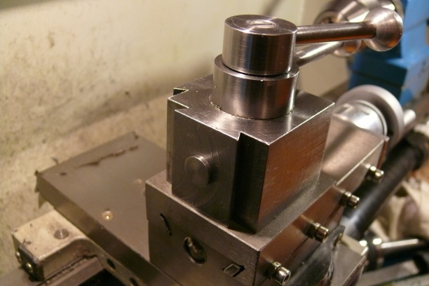

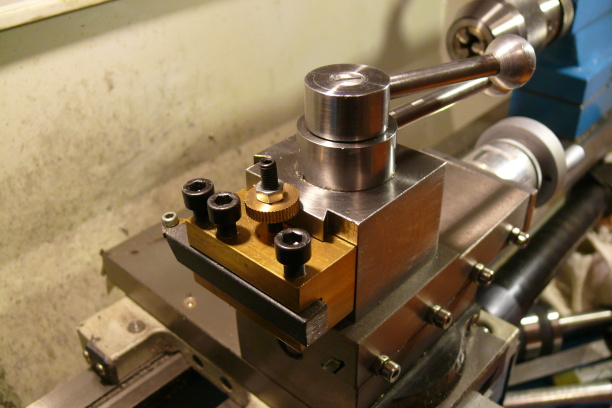

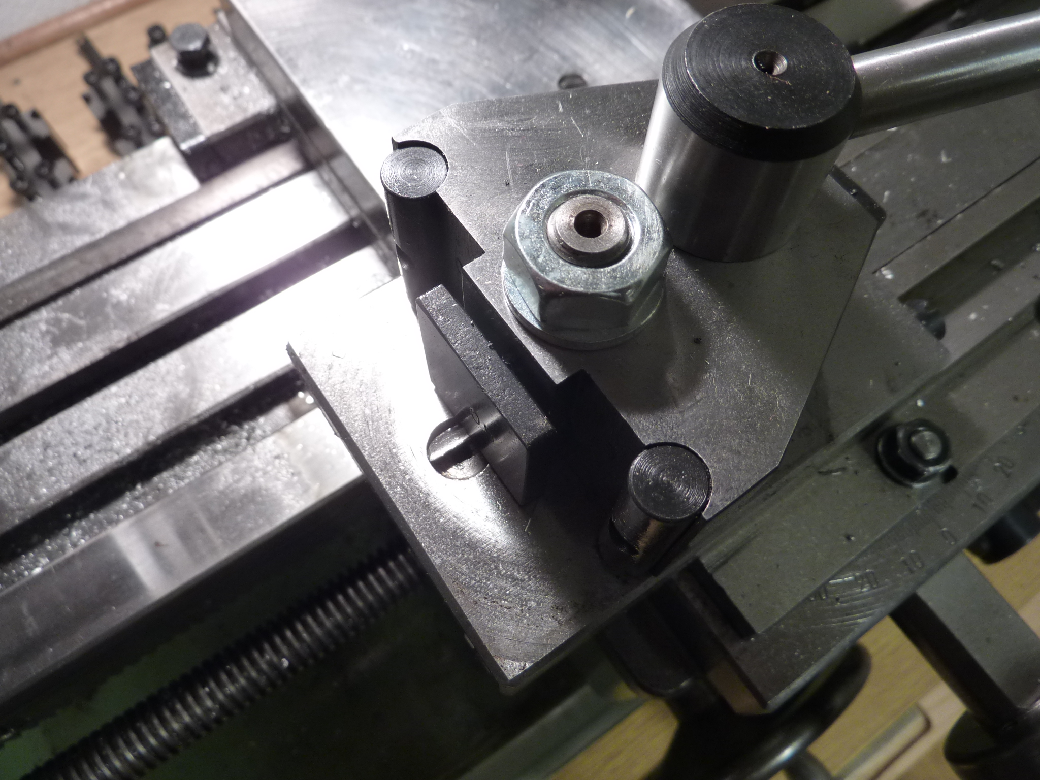

Aeroomni píše:To se musí pokaždý sundavat ta kurbla nahoře nebe je to převlečný? Jedna šponka na dosedací ploše a si mimo. Celkem velký bago kolem nože. Běžně na Ebay máš komplet toolposty kolem 90USD se širokou paletou nosičů. Neváhej..
V tejto verzii je hore paka, neviem preco to takto autor riesil. Videl som to v inej verzii uchytene len maticou, tam uz nic nezavadzia.
Dolu to sedi na nastavovacej skrutke, nie plochou, akurat tam by nemala byt ziadna necistota.
Tie komplety sice su aj do 100USD + doprava (odhadom minimalne 20USD), s 5-6 drziakmi. Treba odhadnut vhodnost pouzitia na mini sustruh - nozovy suport je 16mm pod osou vretena - alebo potom vela upravovat.
Ten drziak je fakt kus ocele, 50x50x30 (cca) mm ...

je to neforemny a těžký nespekuluj, už je to vymyšlený a funguje to ok. Aby se s nožema dobře dělalo, a lehce se přehazovaly, musí být jejich držák lehký a lehce se nasazovat a vyndavat.

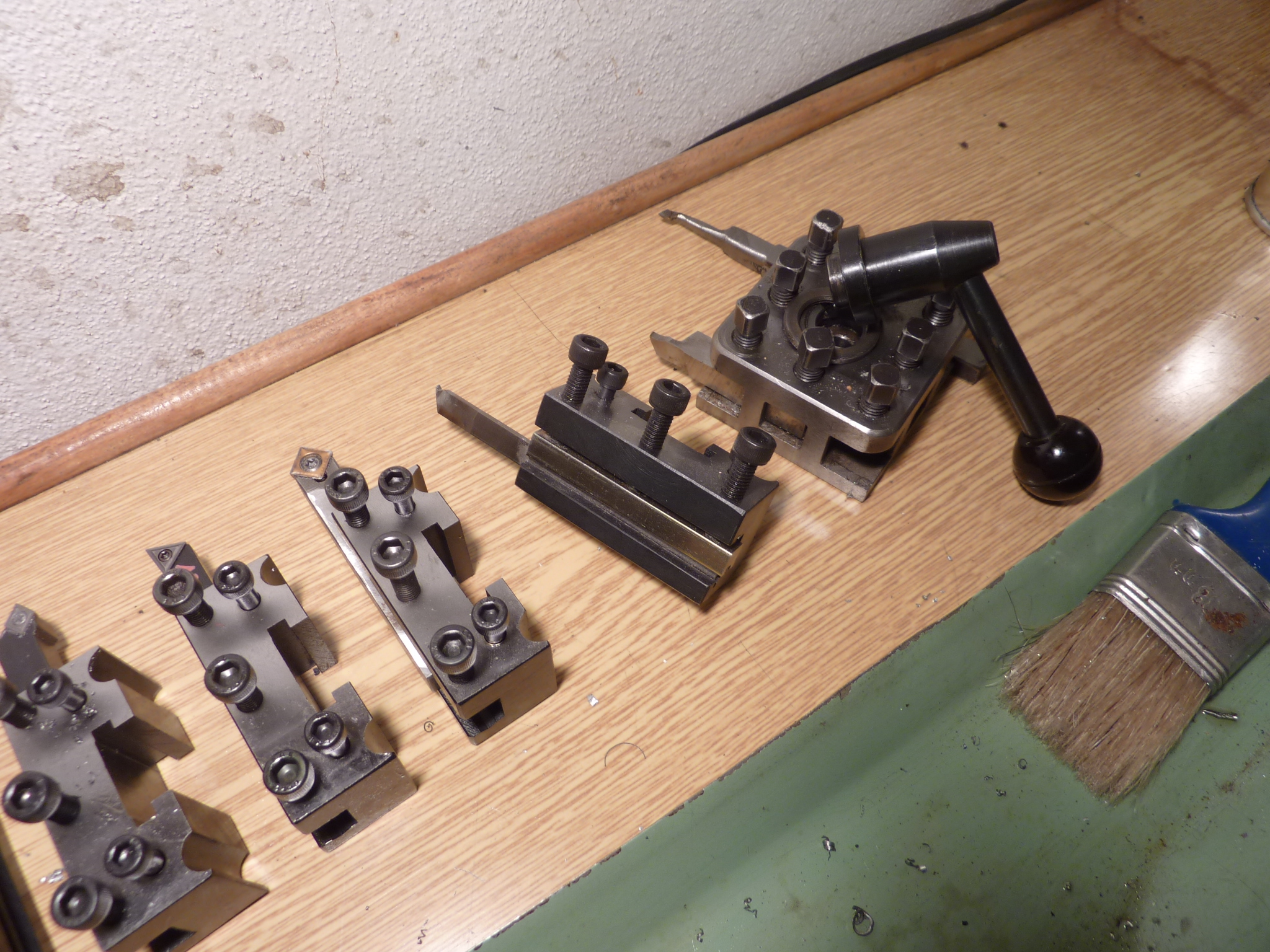

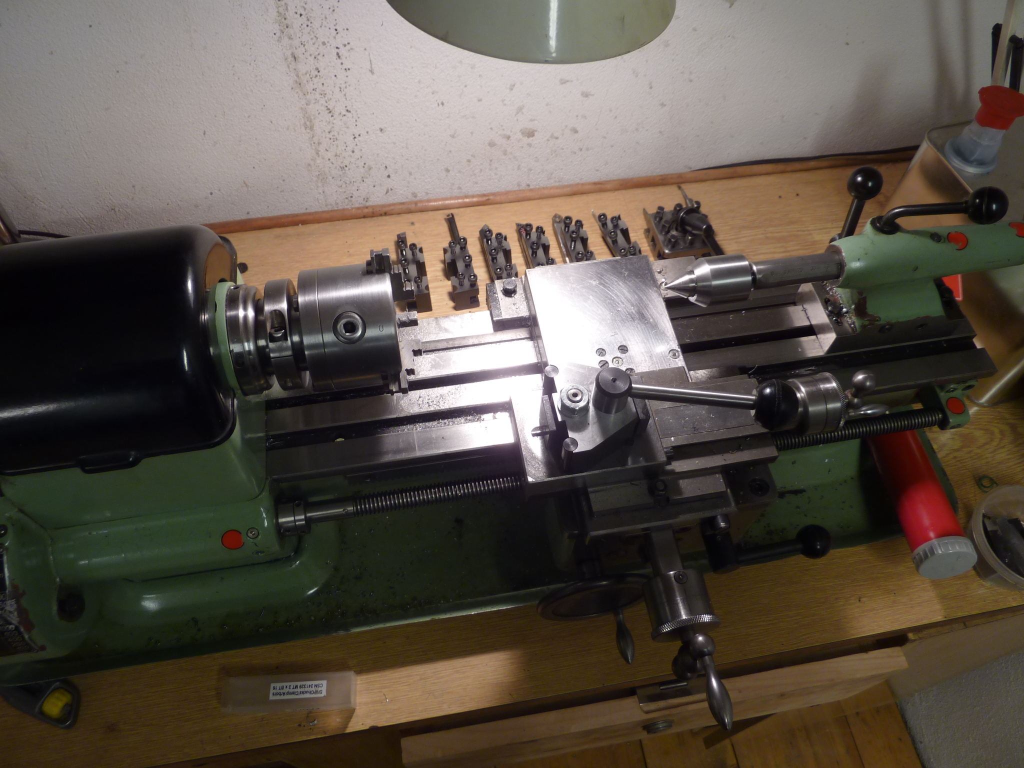

Tuto otázku jsem řešil před měsícem - s novou mašinkou. Zatím naprostá spokojenost.
Jde to lehce a přesně, Jediné co jsem řešil je zabrzdění stavěcích šroubů - pasta to spravila
To co je na obrázku je koupené v Anglii celkem cca za 80 Lstg vč poštovného.
Mám ještě pár nápadů na úpravy ale zatím není čas..

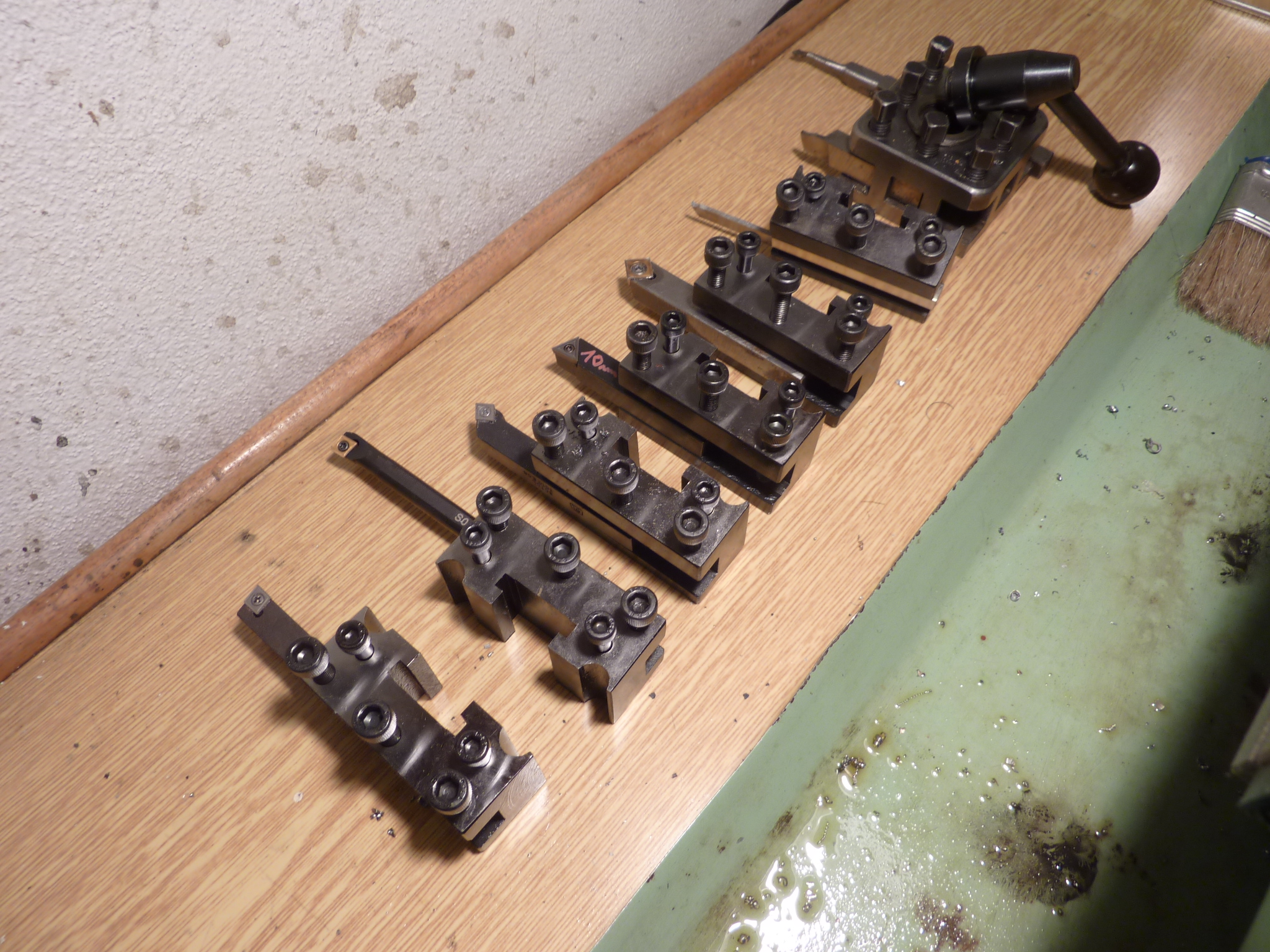

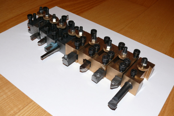

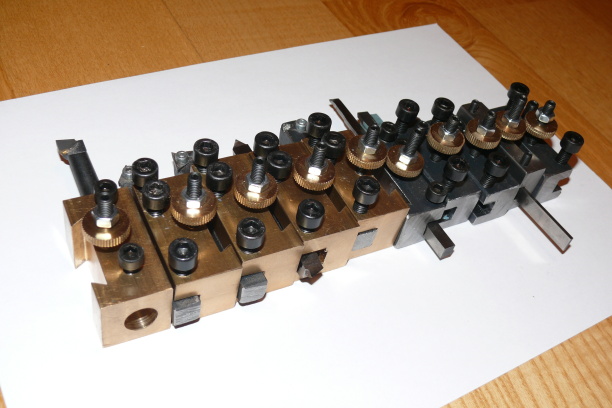

Tak jsem si taky vyrobil Toolpost každopádně zrychlení je prozatím testuji.
a pár držáků
