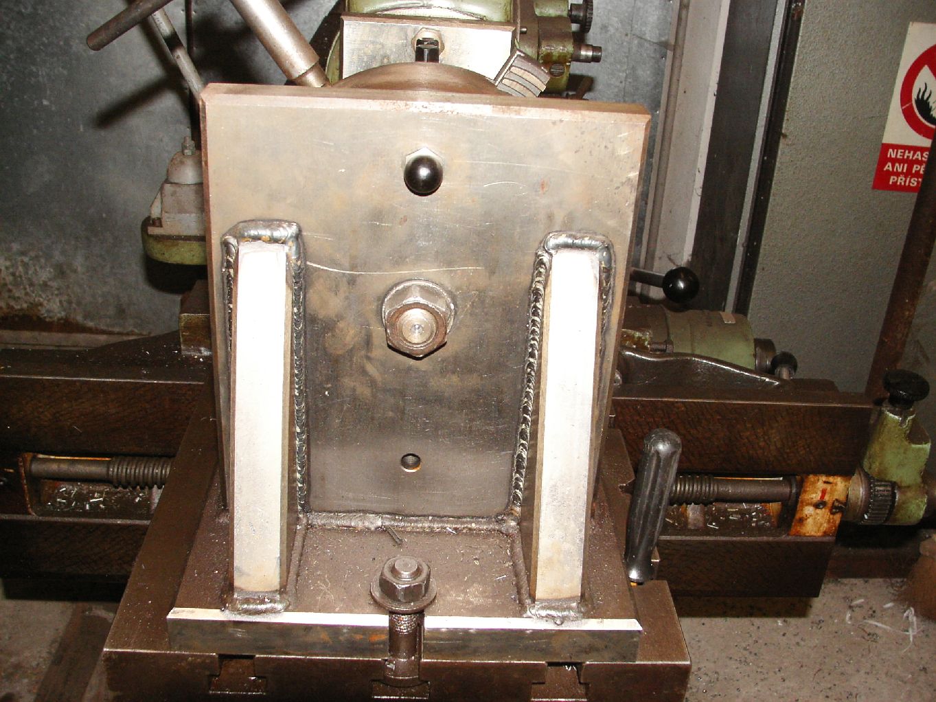

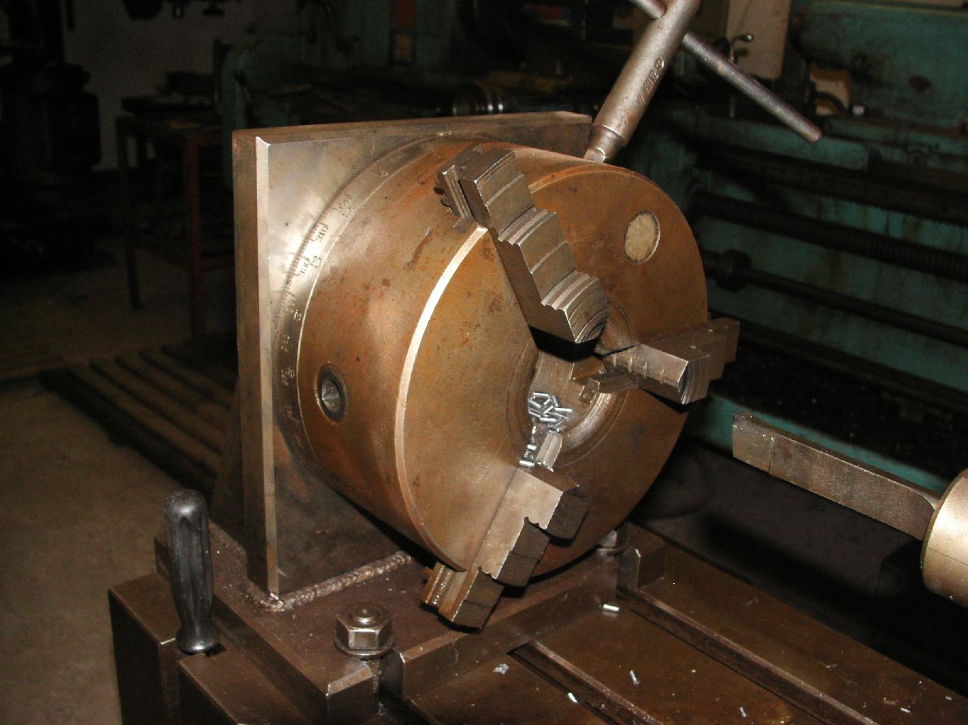

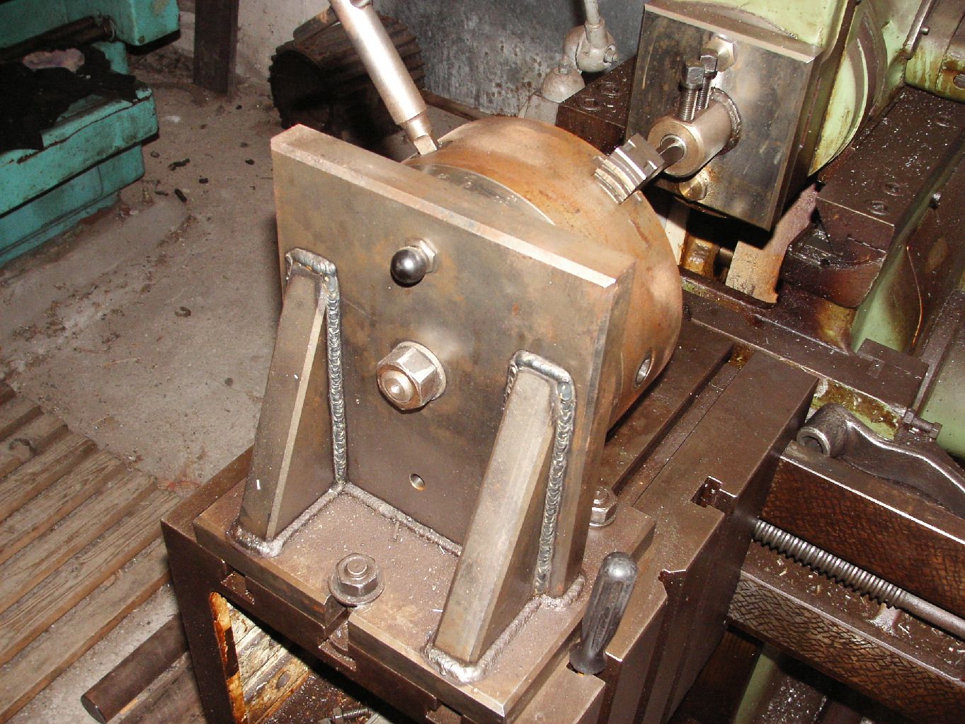

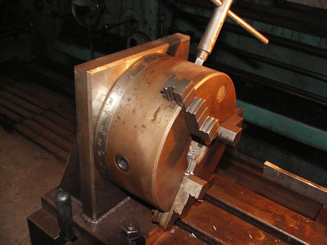

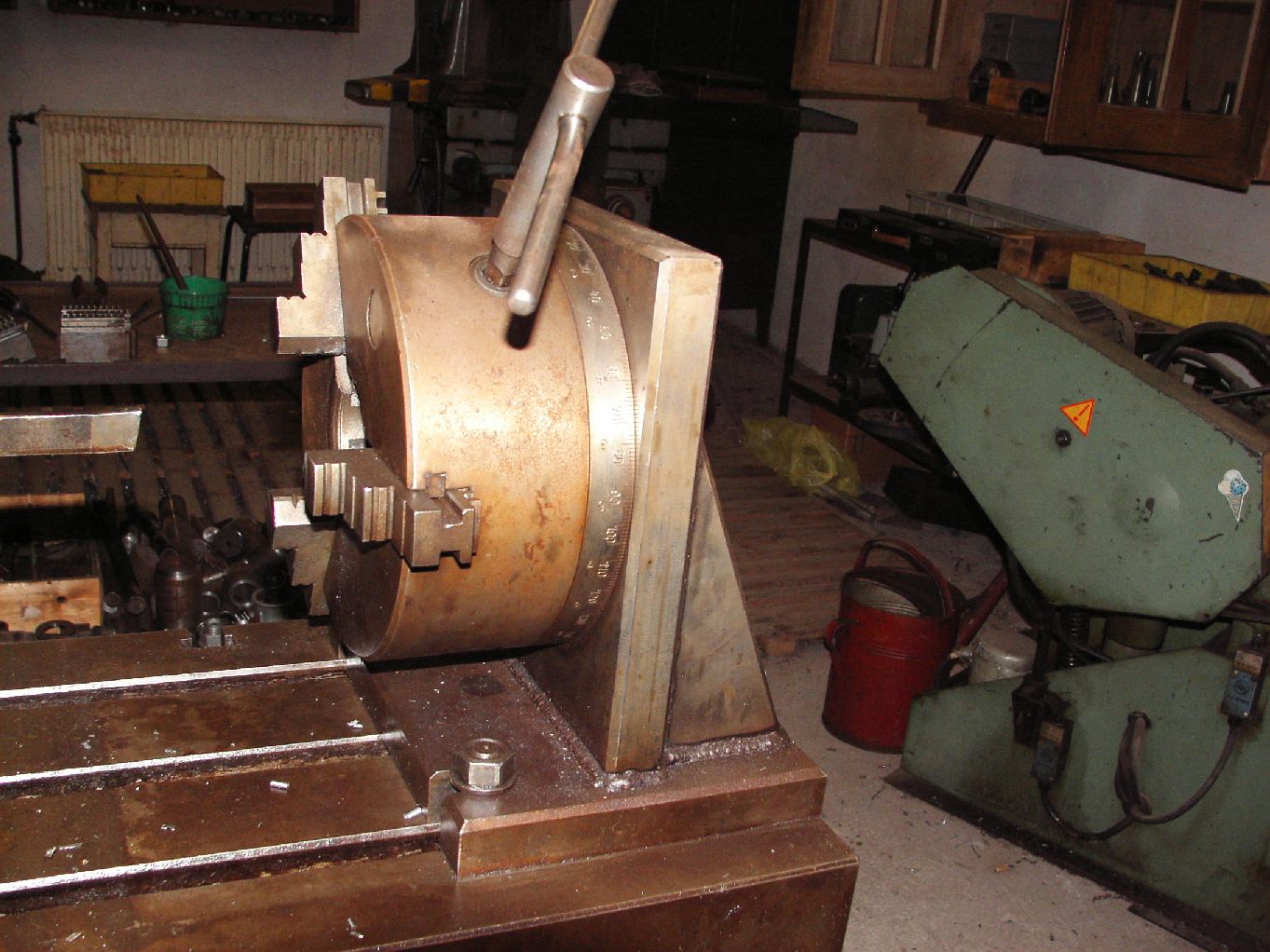

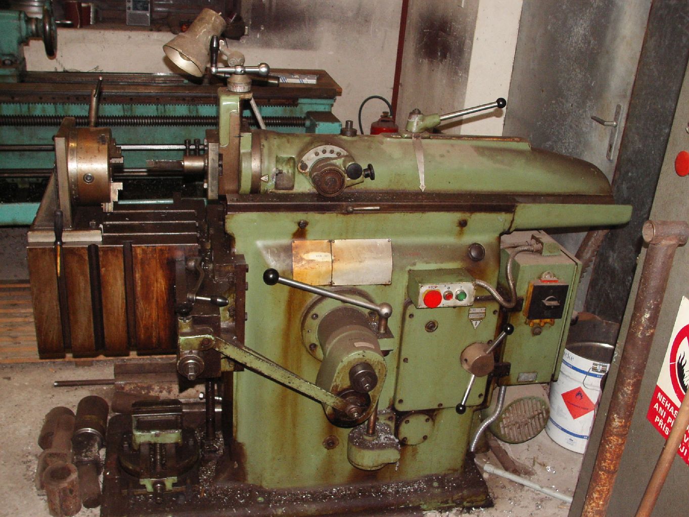

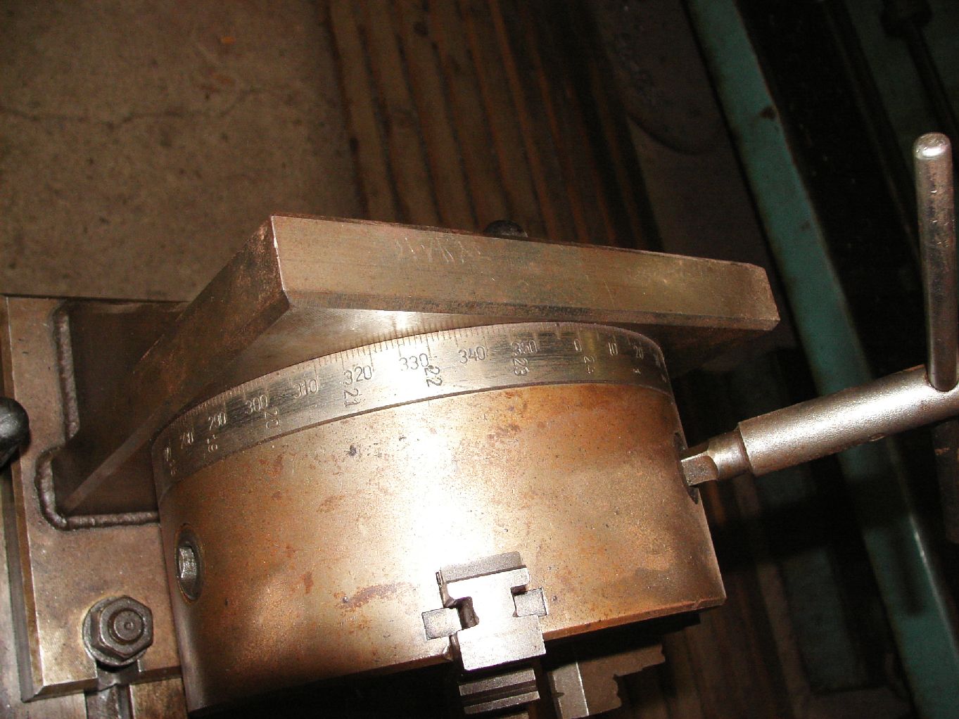

magi píše:Je to tak. Já ji vlastně ani na nic jiného nepoužívám, než na drážky. I když by byla vhodnější svislá, ale tenkrát jsem bral co bylo. Ta "rádoby dělička" je tam dodělávaná už u mě. Má to 24 dělících otvorů se zarážkou a na přírubě nonius s 360ti úhlovými stupni. Držák nože je taky dodělaný.
Nanašel by se nějaký nákres nebo fotky z více stran té děličky? Co tam je za ložiska?
magi
Příspěvky: 2740
Bydliště: Třebíč
29. 12. 2010, 12:40
Ložiska tam nejsou žádná, je příruba pr.200 ke které je prišroubovaná univerzálka pr.200. Ta příruba má přesný čep, který je nasazený v díře H7 v konzoli. Na konci čepu je závit M24, na něm matka a tou se to celé přitáhne k desce na konzoli. Celé je to svařené MIGem z ofrézovaných plechů tl.30mm. Po svaření spodní základna broušena na plocho tak, aby bylo na kozoli přesně 90st. Univerzálková příruba má v čele 24 dělících otvorů, do kterých zapadá jistící kolíček pod pružinou, který prochází zase konzolí. Po obvodě má univerzálková příruba narýsovan nonius s 360 úhlovými stupni a proti je na kozolové desce ryska. V základnové desce konzole jsou drážky na T šrouby. Chtěl jsem tam udělat i drážky na kameny, ale pak už se mi nějak nechtělo. Fotky dodám zítra.
magi
Příspěvky: 2740
Bydliště: Třebíč
30. 12. 2010, 8:11

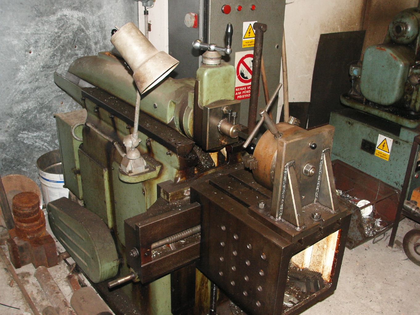

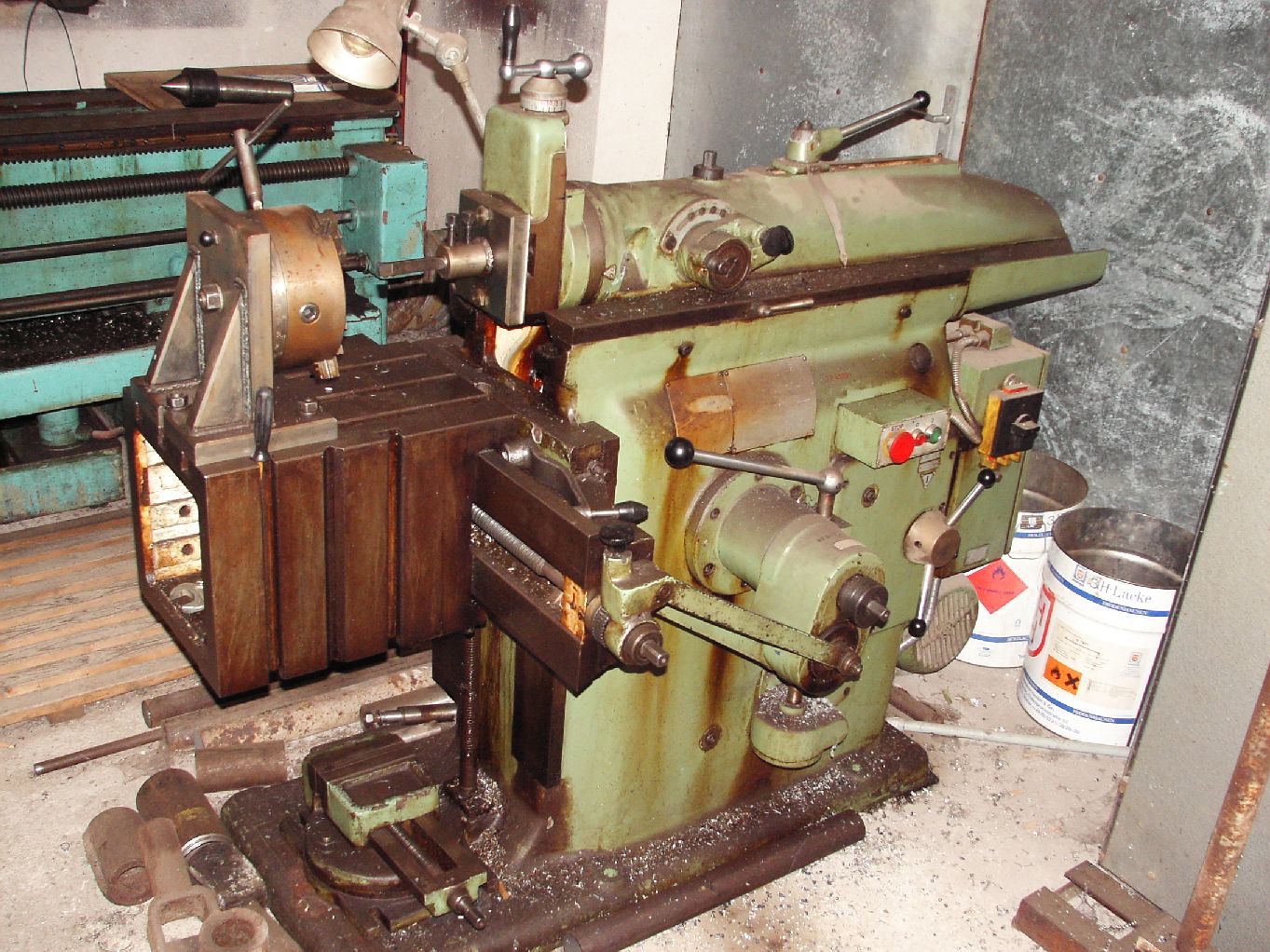

Slíbené foto
Výkresy určitě nenajdu, protože to jsem měl tenkrát jen čmáranice od ruky a asi jsem to vyhodil.

Díky moc za info i za fotky, něco podobného bych taky rád zkusil udělat.
magi
Příspěvky: 2740
Bydliště: Třebíč
31. 12. 2010, 10:02
Nic na tom není, chce to jen vypálené plechy a chuť do práce. Možná jsem tenkrát s tou sílou 30mm přestřelil, ale lepší než aby se to celé kroutilo. Co si vybavuju, tak nejvetší otrava byla narýsovat ten nonius, rýsoval jsem ho na frézce na otočném stole, jako stojící nástroj jsem měl vybroušenou jehlu z ulomené frézy. To samotné rýsování trvalo asi 2,5 hodiny a celé jsem to odtočil klikama.
Tohle celé vyrobit mě donutilo, když mi několikrát při obrážení dílec vyskočil ze svěráku.
I to dělení jsem dost používal, na různé drážkované náboje k hydročerpadlům, obrážení vnitřního 6ti hranu atd. viz. ty různé tvarové nože. Největší dílec takto vyráběný byl náboj s vnitřním drážkováním k sovětskému buldozeru "stalinec" k hnacímu pásovému kolu. Není problém v tom obrazit i 20ku drážku, ta už se ovšem musí předrazit menším nožem.

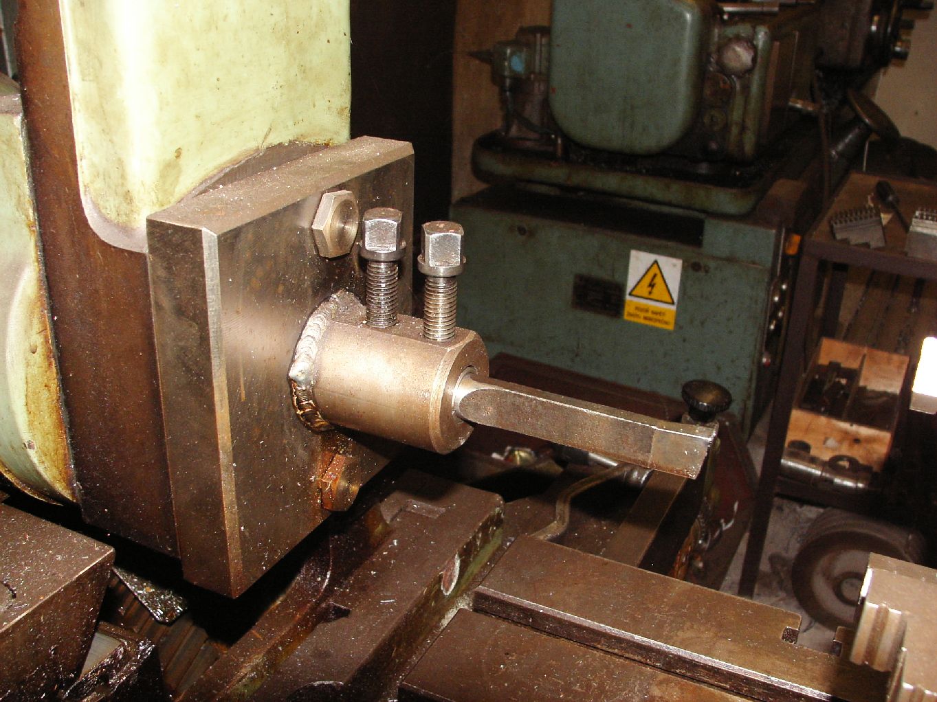

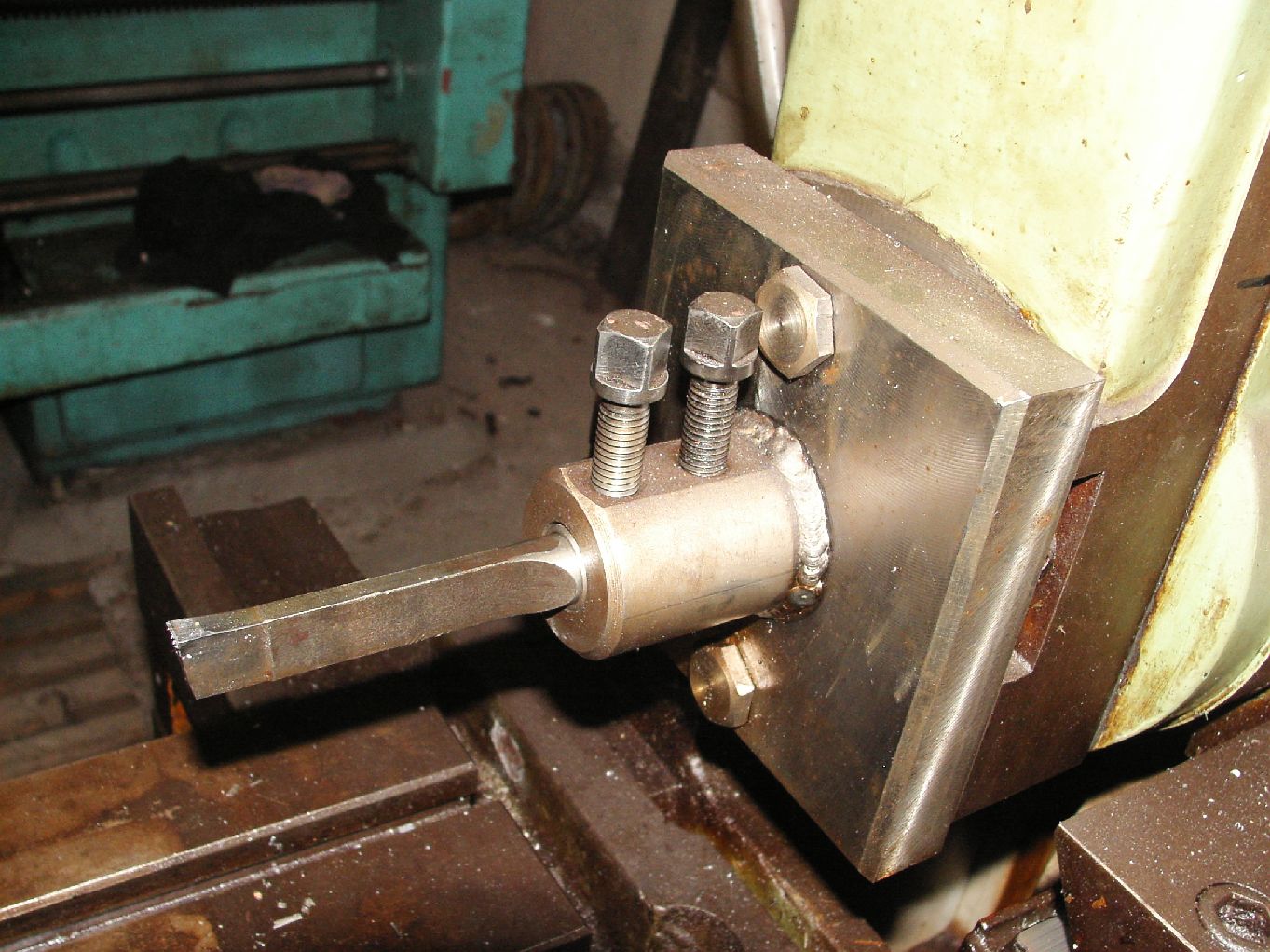

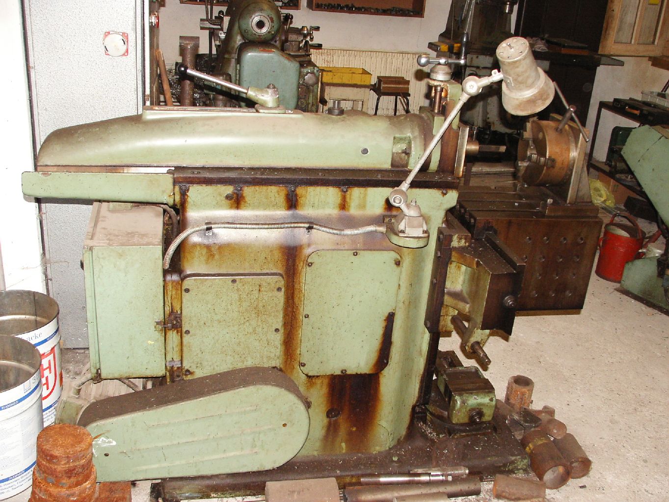

magi, má obrácení břitu nože směrem nahoru nějaký smysl, nebo to je jenom náhoda? Klapačku tam nevidím.
magi
Příspěvky: 2740
Bydliště: Třebíč
7. 2. 2011, 4:31
Hardmesr píše:magi, má obrácení břitu nože směrem nahoru nějaký smysl, nebo to je jenom náhoda? Klapačku tam nevidím.
Hoj, ano toto má veliký smysl. V nožových sáňkách je totiž vůle (u mě skoro 1mm) a tu jinak nevymezíš, než že pojedeš zespoda nahoru. Já to totiž nedříve praktikoval klasicky zhora dolů, ale pokaždé když sáňky spadnou o ten milimetr dolů, tak ti to vlastně vezme milimetrovou šponu. Po té co mi to ohnulo 5mm nůž do L-ka, tak jsem to začal dělat takto.
Pak to má ještě další fígl, musíš vymezit veškeré vůle na příčném posuvu stolu, já jsem toto vyřešil dvěma šrouby M10 s matkou, které rozpírají stůl od základny stroje. Když toto neuděláš, má stůl snahu cestovat sem a tam a obýbá to nůž.
Kdysi jsem taky hobloval v nerezu drážky šířky 3mm do jakýchsi rozstřikovačů (bylo to rychlejší než frézování), tak tam už se nedalo jinak než jet shora dolů. V tomto případku aby mi sáňky nepadaly jsem měl vůli v sáňkách vymezenou jakousi velikou tlačnou pružinou z ventilu od náklaďáku. Při přidávání do záběru jsem vlastně tuto pružinu stlačoval.
Tohle ale bylo klasické hoblování s klapačkou a dílec držel na stole.
Asi by vůle šla vyřešit přitažením sáněk, ale to bych se při točení klikou zase moc nadřel :D
