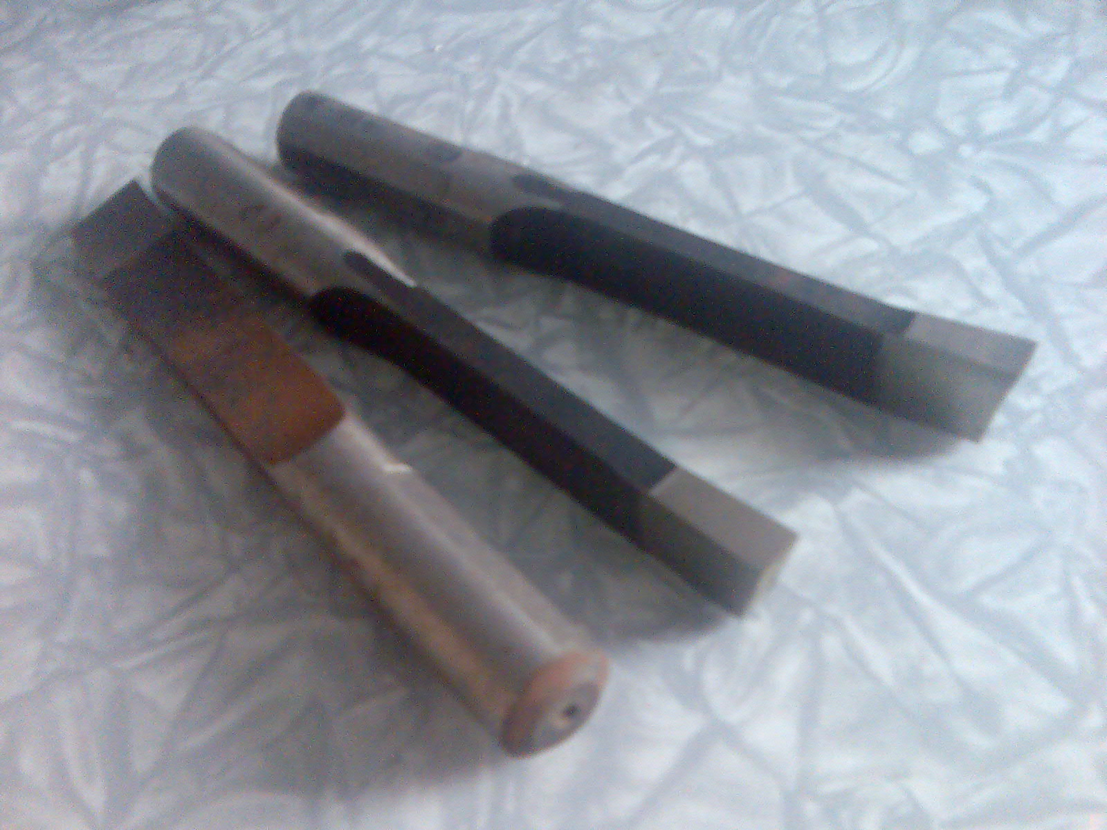

..tak som sa včera hral na sustruhu doma trochu tak som to natočil na mobil...nevedel som najsť tu debatu čo tu minule bola otom obrážaní drážok chcel som to dať tam..inak ja ten nož nastavujem vyškomerom...tie original nože čo su na tie dražky maju upínaciu časť okruhleho prierezu to treba pekne vo vyklapacom zveraku nastaviť do roviny prebrusiť flexkou zhruba potom na magnetke dorovnať potom je stym ovela lepšia robota resp.nevôjde nôž do nožovej hlavy. Napríklad ani na 6 tku dražku nevojde do sv 18 tky ten nôž pokial ho človek neupina do špecialneho držiaku...http://www.youtube.com/watch?v=ly905jR-X68

Ale k věci, jaký máš nůž, já jsem si dělal z radeka (4x4) - po poradě s Magim - tvar jako na hoblovce, ještěže jednu taky vhobloval on.

..no original nožom som to robil ale keby že nemam original nôž tak samozrejme radekom sa to da urobiť robil som to aj radekom už.

Hezké děkuji. Já jsem to musel radekem protože to bylo na šířku 4 mm nejlépe dostupné.

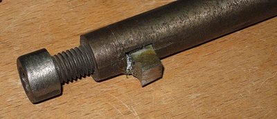

Mám jednu nožovku speciálně na drážky. Čtyři nože 3,4,5,6 mm které jsou tam nastavené a nesundávám je, přehazuju celou nožovku :D a výška je tak pokaždé stejná nože tam jsou pořád. vybroušené jsou z radeka, když to potřebuju přelíznout na čele tak je tam nechávám a na nástrojovku upnu celou nožovku :D
Jinak Peťo, když ten nůž obrátíš, tak abys na něho viděl tak se práce urychlí, protože tam nebudeš pořád strkat kebuli aby ses na to podíval, navíc u prvního šťouchu máš okamžitou kontrolu jestli zabraly obě hrany břitu stejně :wink: mažu to olejem

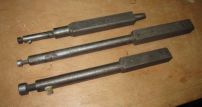

Já jsem spolu se soustruhem koupil toto: :D

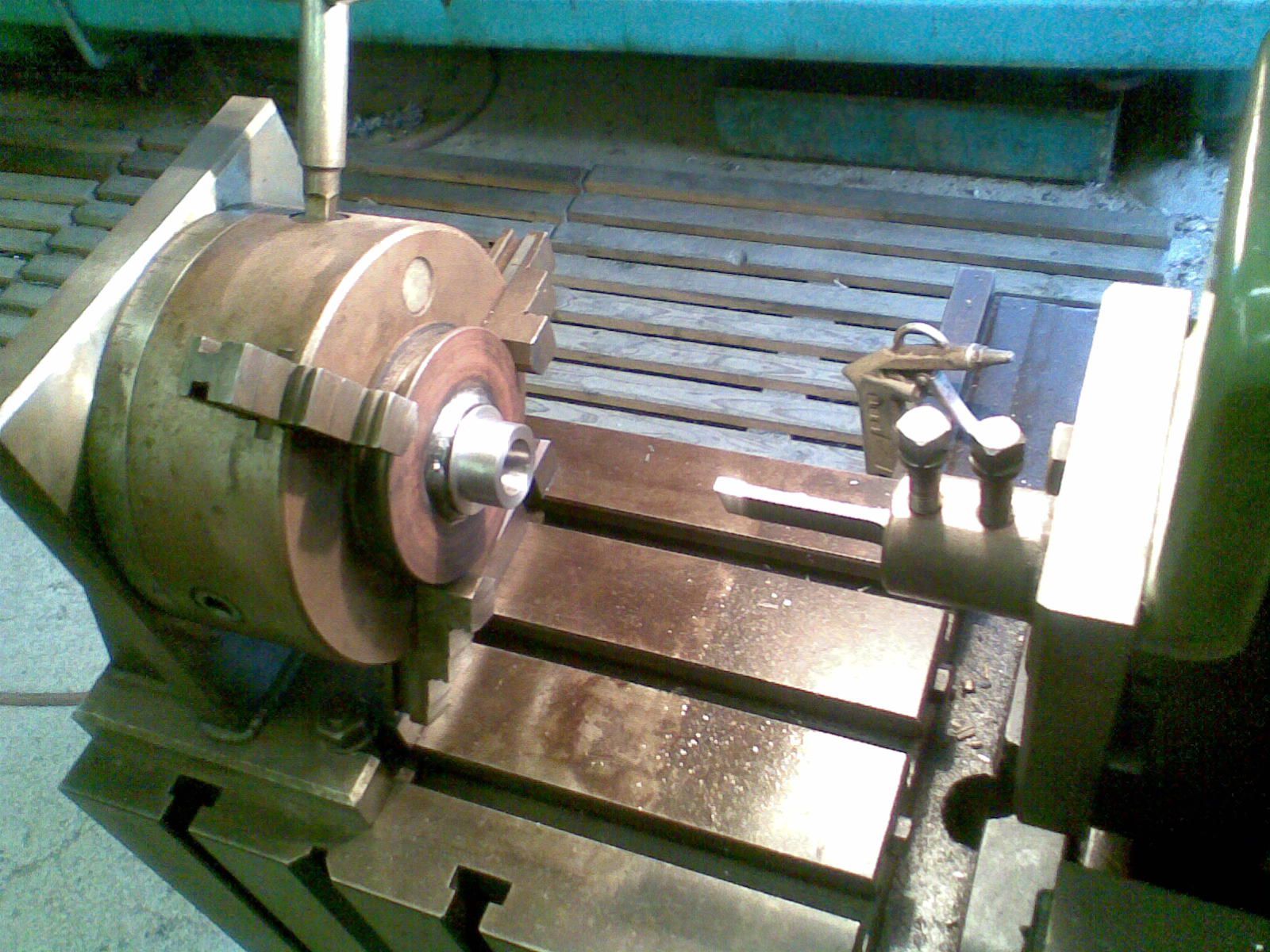

Řiť by mi to mohlo políbit, obrážet byť jedinou drážku v soustruhu. Ruce jsem v loterii nevyhrál :D

Pokud máš obrážečku, a máš ji povětšinou nastavenou na obrážení drážek do řemenic, tedy s vystředěnou univerzálkou, tak asi není co řešit.

Je to tak. Já ji vlastně ani na nic jiného nepoužívám, než na drážky. I když by byla vhodnější svislá, ale tenkrát jsem bral co bylo. Ta "rádoby dělička" je tam dodělávaná už u mě. Má to 24 dělících otvorů se zarážkou a na přírubě nonius s 360ti úhlovými stupni. Držák nože je taky dodělaný.
I když tedy musím s pravdou ven, nedávno jsem u kolegy Ferrita obrazil na jeho MN80 jednu drážku úplně rukama. Ale to byla neštastná náhoda, že jsem se tam připletl :D Taky jsem z toho byl zedřený jako Bulhar :D . Jinak kdy jsem obrážel ještě jinou drážku v soustruhu, to si ani nevzpomenu, možná to bylo někdy na učňáku, nebo v prvním zaměstnání.
