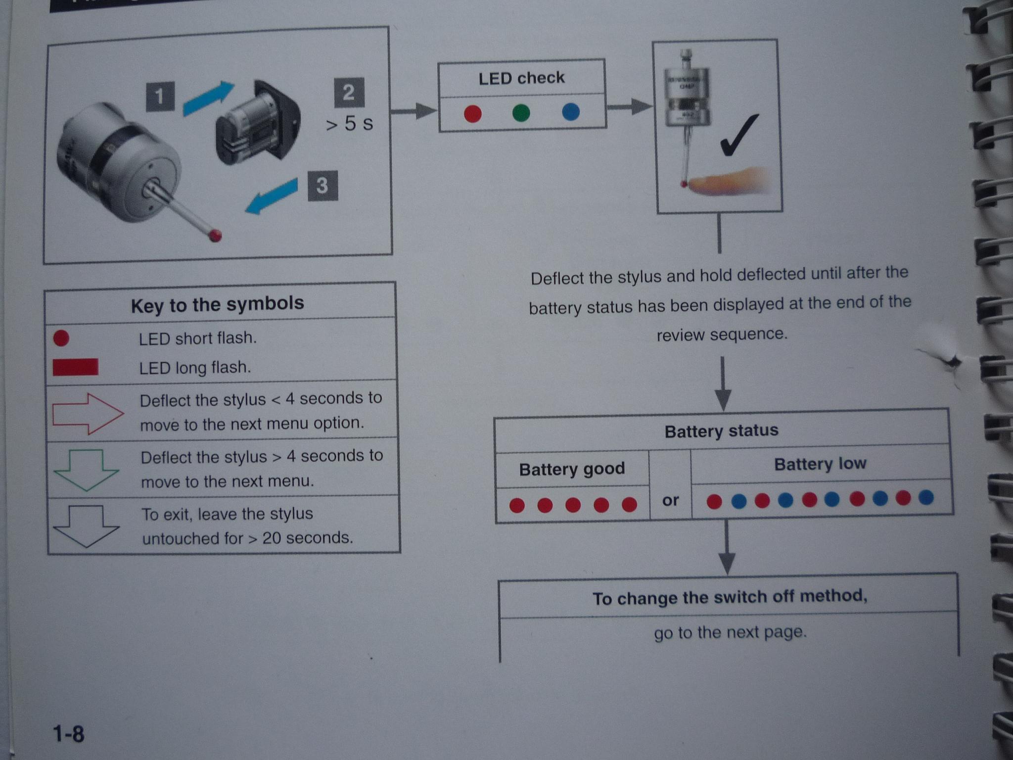

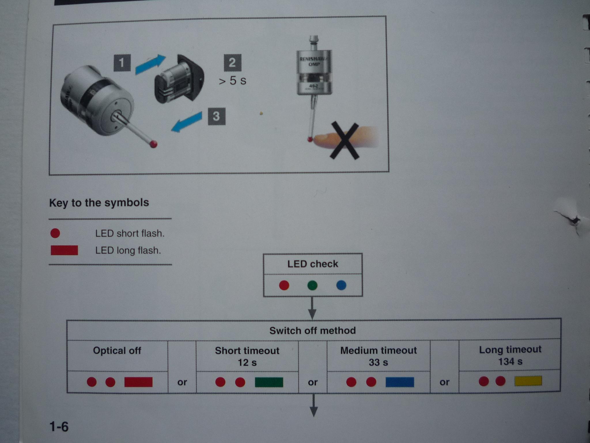

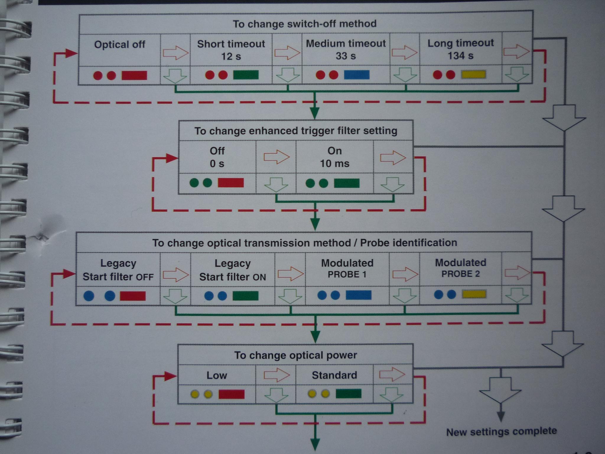

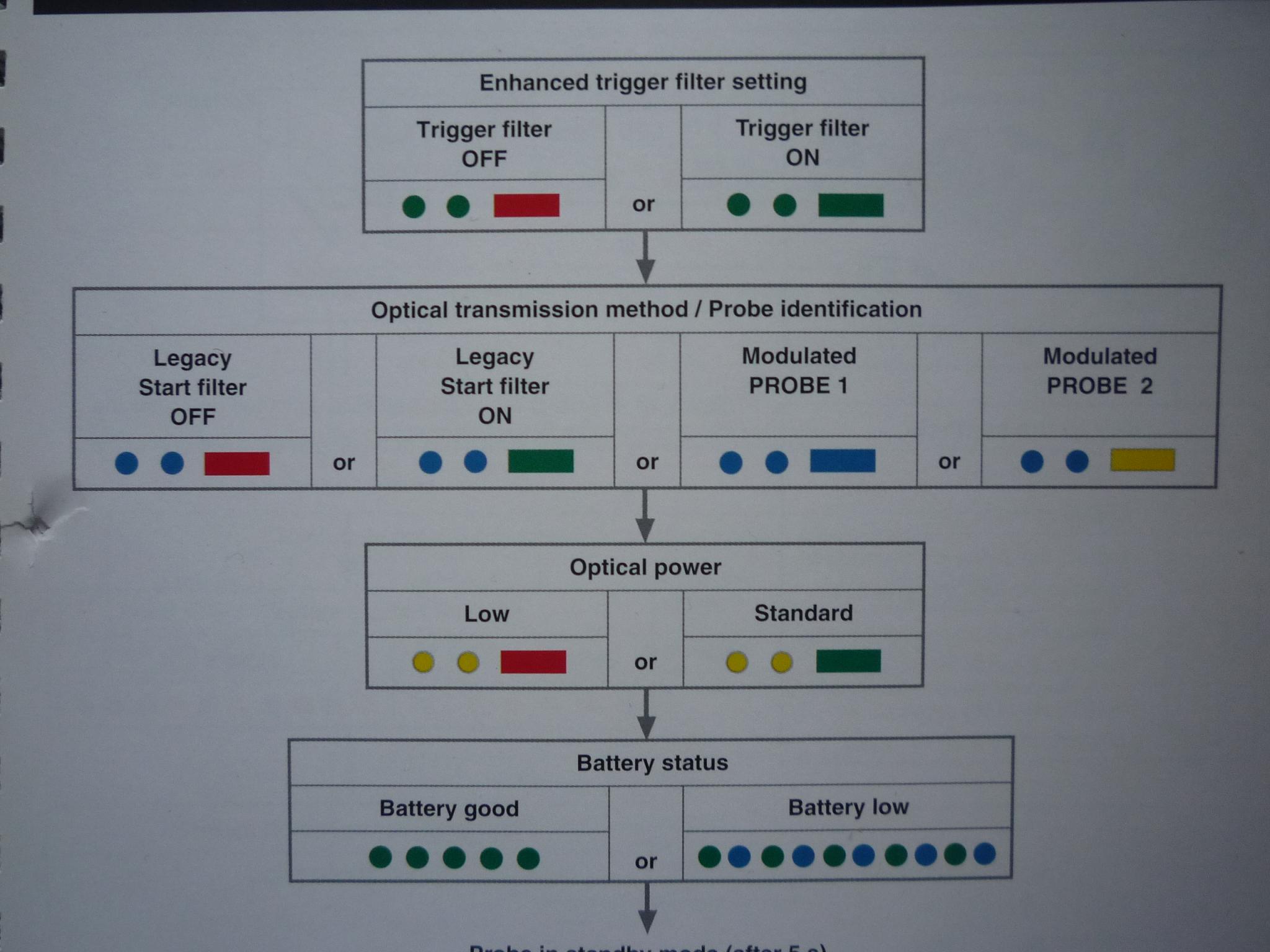

Snad ti to pomuze.

diky
tohle plati pro novou generaci (navod je velmi uzitecny)
stara generace ma uvnitr dip switche ktere se prepinaji
