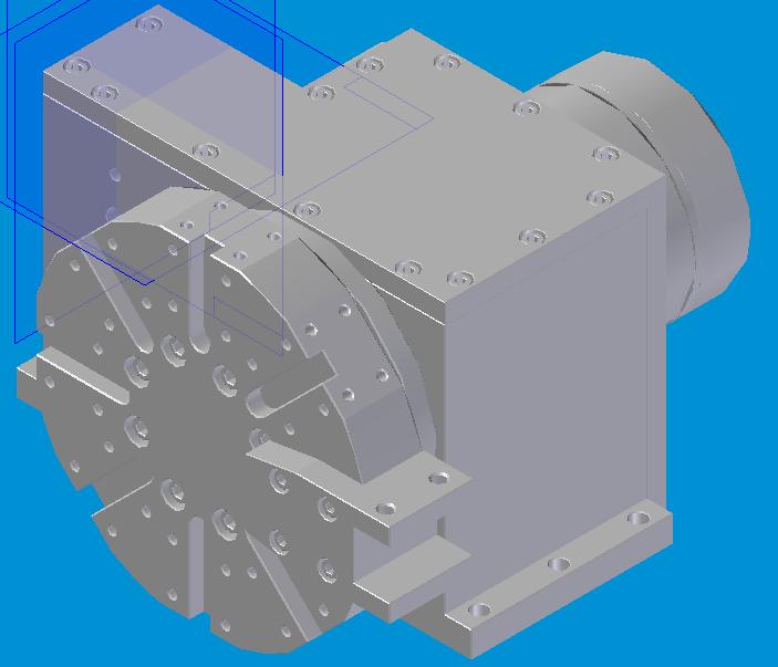

Já jsem upravoval macro M6 u soustružení ve free verzi Mach3
a po uložení Mach používal vždy to nové macro. Mám však problém
s tím, že macro nejede tak jak má. Nevím jestli je špatně napsané
nebo je to tím, že nemám koupenou licenci pro Mach3. Snažím se u soustruhu udělat automatickou výměnu nástrojů u revolverové hlavy a macro mám stažené z fóra kde chlapík píše, že mu to jede, tak nevím.
Nemáš náhodou nějaký manuál k programování toho makra.
Na stránkách artsoftu toho moc není a když tak je to pro frézování.
Pozn.: Tímto i hledám někoho jestli už náhodou nemá vyřešenou automatickou výměnu nástrojů pro soustruh. Přikládám návrh mé revolverové hlavy jak ji chci udělat.
