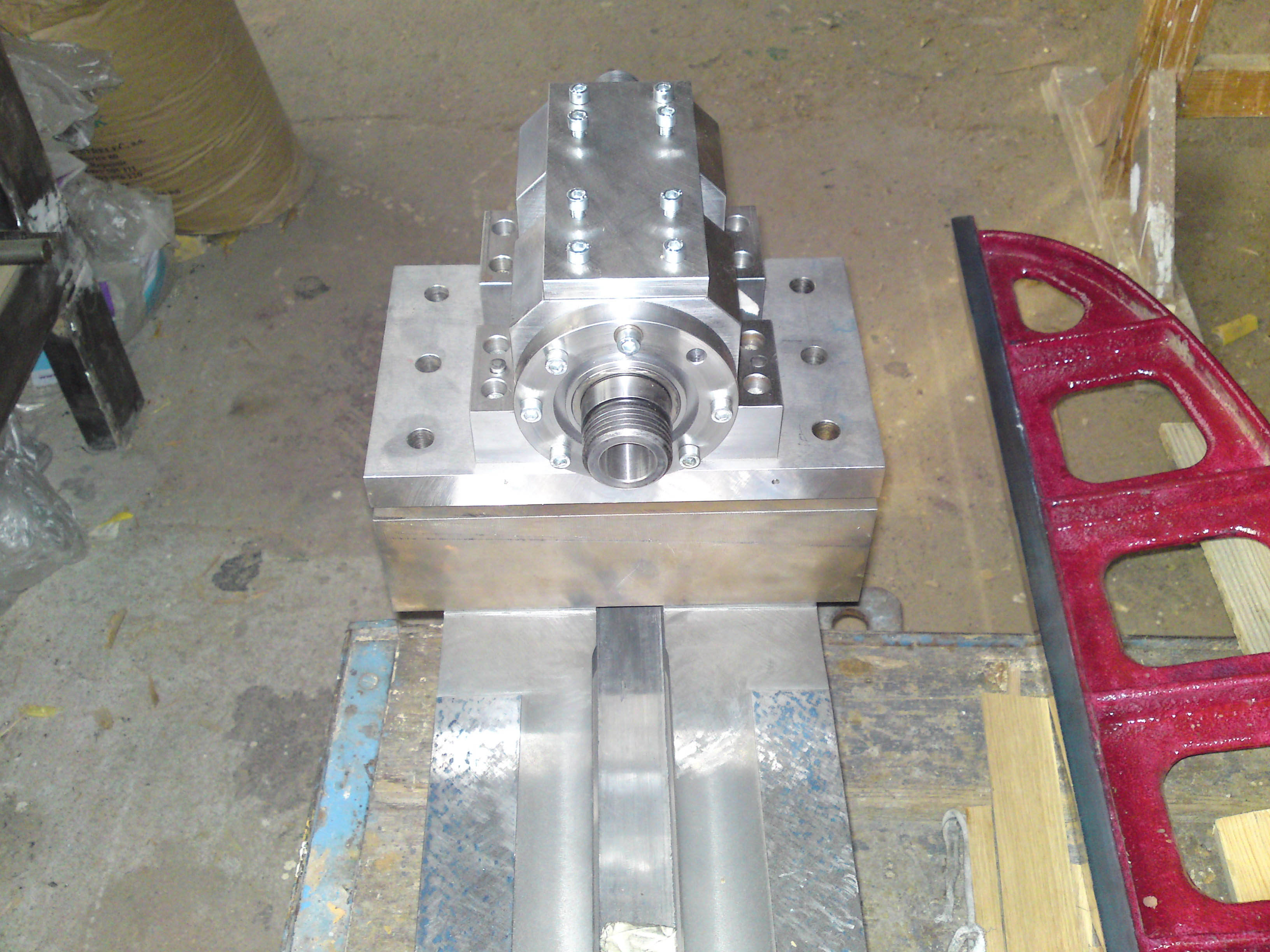

nemo
Příspěvky: 517
Obrázky už tady byly, ale nemůžu to najít. Tak ještě jednou.N.

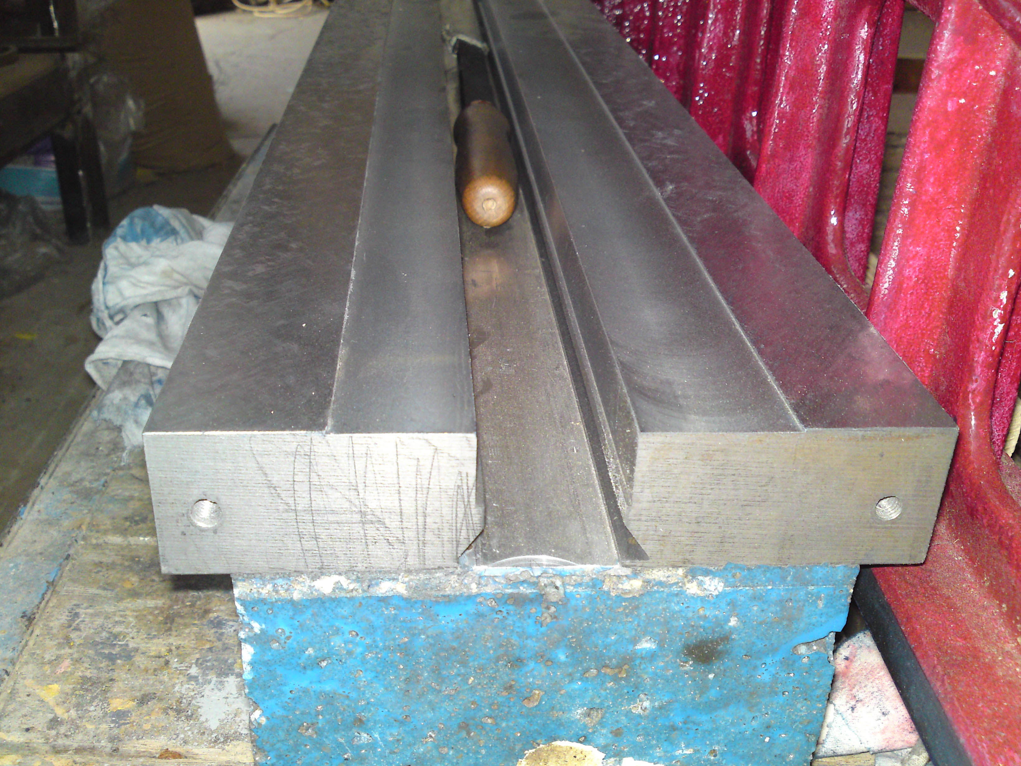

nemo
Příspěvky: 517
Registrován: 8. 9. 2008, 7:31
Bydliště: Kralupy N.Vltavou
20. 1. 2011, 3:40
ješte jeden
