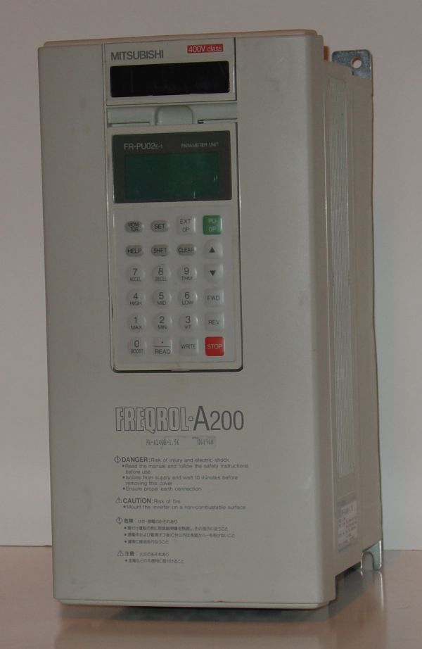

mám veliký problém s frekvenčním měničem Mitsubishi FR-A-240
Je na 3kW a po zapnutí napájení mi stále hlásí podpětí, "Undervoltage Protection".
Netuším jak tohle vyřešit a jak z toho ven. Napětí na všech fázích a mezi nimi je OK. Motor je úplně nový a funkční (zkoušeno). Měnič je bohužel z druhé ruky, ale měl by být 100% funkční.
Na některých měničích se napájecí napětí nastavuje, ale tady jsem to nikde nenašel. Nebo je to tak vysoce odborně popsáno, že jsem to přehlédl.
Další problém je totiž manuál - jediný dostupný ke stažení na podpoře Mitsubishi electric je v US EN.
V menu se dá listovat, bohužel je to snad to nejblbější ovládání na světě :(
Má to tlačítek skoro jako kalkulačka, ale esc, enter, reset a pod. (jako na každém jiném měniči) tam nejsou.
Například výkon motoru v kW je možné zadat 0-9999 a je defaultně 9999. Zrovna tak počet pólů motoru.
Hodnotu 1,5kW to nevezme, napíše "error writing, clear?". Jediné co lze zadat je těch 9999, pak to zapíše.
Možná je zápis některých parametrů při trvající poruše blokován.
Měničů už mi prošlo rukama docela dost, Mitsubishi ale bohužel zatím žádný. Mám zkušenosti s měniči Altivar, Omron, Hitachi, Teco, Danfoss a nepamatuju, že bych někdy takovýto problém musel řešit.
Napadá někoho co s tím, kde je zakopaný pes? Díky za každý nápad. Manuál přikládám.

Mimochodem ten obrázek co jsi přiložil zobrazuje měnič pro výkonu motoru 1,5kW. (FR-A240E-1.5k)
Ta chyba "undervoltage protection" píše na LED displayi kód EUVT ?
A píše ji to hned po spuštění měniče? (myslím hned po připojení napájení). Zkoušel jsi měnič připojit k napájení bez motoru?
jinak:
- V manuálu píší, že tato ochrana je stanovena(a pochopil jsem že pevně) na 150V pro 230V měnič a 300V pro 400V měnič(což by měl být dle fotky ten tvůj).
- V manuálu také píší, že nesymetrie napětí mezi fázemi nesmí být větší něž 8V na 400V.

Ano měnič ihned po připojení napájení píše na LED display EUVT, až naběhne procesor, tak se na LCD objeví ALARM undervoltage.
Jak jsem napsal nerožne ani LEDku a za další po odpojení napájení okamžitě zdechne, normálně se to má chovat že ještě cca 5 sec jede z elitů (některý i déle).
Co se týče nesymetrie, tak ta dělá max 1V (včera měřeno).
Obrázek je jen ilustrační stažený z netu.
