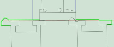

Při pohledu na http://www.littlemachineshop.com/produc ... &category= me napadlo nikoli prodloužení soustruhu jako na http://www.dragonworks.info/Metalworkin ... ension.htm
ale spíš něco jako zvýšení stability soustruhu. Úpravou se nezvětčí ani točná délka ani točný průměr. Nápad spočívá v tom, dát lože za sebe - ty spojit nějakým tuhým způsobem (za dodržení robnoběžnosti fukčních ploch). V podstatě by vzniklo něco takového http://www.mini-lathe.com/m4/C4/bed02.jpg Přední i zadní čelo vřeteníku je stejné, ten by se musel rozebrat a dát na lože o 180° vřeteno pak namontovat tak jak je zvykem°(dno vřeteníku by se muselo zavíčkovat). Totéž koník - otočit základnu koníku o 180° a na ní posadit koníka normálně pinolou smerem ke vřetenu. Saně a vlastně celý suport by se musel udělat nový. Výhodou saní by byla jejich délka v místě dotykových ploch. V pásu kde se saně lože nedotýkají zafrézovat místo na vřeteník a zdruhé strany na koník (prostě takové ty vykousliny jako má proma). Musel by se upravit náhon trapézu a řemenu od motoru.
No jsem trochu nejistý zda je má myšlenka z rychlého popisu jasná - každopádně co vy na to?
Výhodu vydím ve stabilním příčném suportu na kterej pujde nainstalovat spoustu příslušenství.
zelená čára: saně/suport - dosedal by jen v předu a vzadu (střed je jen pro koník - černá barva) a modře je obrys vřeteníku

Žádná reakce? Čekal jsem kritiku že vymýšlím hovadiny.
Nejspíš to nemám moc srozumitelně napsaný.
Ty "vykousliny" jsem myslel takhle http://www.cnccookbook.com/img/OthersPr ... NIS01X.jpg. tzn. že lože je ještě podél vřeteníku a "packy" saní mohou být o to delší. Celý suport lezí na loži větší délkou. na straně koníku je to u klasik běžné.

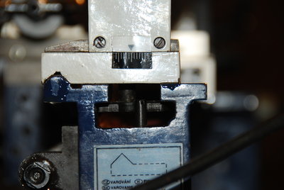

O rozšíření soustruhu jsem začal uvažovat ve chvíly kdy mi ruply nervy a chtěl jsem udělat saně/podélný suport novej s rybinou příčného suportu až k noniusu a s klínky - u originálu je vedení hrozně krátký a navíc se přítlak šteluje šroubky (u mýho Asistu to prostě seštelovat nejde a masa je tam tak málo, že na nějaké úpravy není prostor).
Otočení vřeteníku mi příjde zajímavý i tím že se přesune řazení dopředu - jako tady http://www.toolsandmods.com/mini-lathe-headstock.html a elektronika se dá do krabice nad soustruch (tak jako se dává DRO respektive tak jak to mají některý frézky http://www.bow.cz/pagedata/sortiment/fo ... 8120-1.jpg) čímž je chráněná před šponama a hydrolem).
