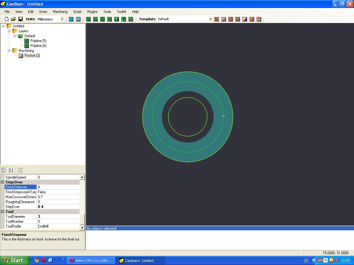

Sice CamBam neznám, ale není ten prstýnek důsledkem špatného průměru nástroje?

Není, všude je nastavený stejný průměr nástroje 3 mm. FeatureCAM to udělá dobře, vše sedí jak má, CamBam bohužel ne. Tak si, ale říkám přeci nemůže být chyba v softu, asi bude chyba mezi židlí a klávesnicí. Jen nevím kde.
Příspěvky: 23159
4. 1. 2011, 10:43
to muze byt tim jaky to generu vysledny kod a jak ho interpretuje stroj
treba to nekompenzuje prumer nastroje ale zapina kompenzaci od stroje
a kdyz to pak treba stroj neveme tak to projede bez ni
hod sem ten kod

Tady jsou kódy.
1. funkční a správný výsledek z FeatureCAMu kde pasuje všechno
2. upravená verze z CamBamu+ kde už taky pasuje vše.
3. původní verze z Cambamu+ kde po odfrézování prstence už program neodfrézuje vše jak by měl. Prstenec odfrézuju jen tím že přidám další operaci.

Chyba je nejspíš v CamBamu. Už v minulosti i ve free verzi byli problémy s kružnicema. Někdy mi to nechtělo dělat kapsy u kruhů vůbec ani když byly kresleny přímo v CamBamu pokud jsem je překreslil v jiném programu např. jako čtvrtkruhy a spojil v jeden polyline - nebyl problém. Teď to vypadá na stejnej případ:
Na 1. obr. jsem nakreslil dvě kružnice v CamBam mezikruží je 4mm. zkouším pocket s 3mm frézou a ejhle 1mm nedodělá.
Jediná možnost dopočítat zbytek = 1mm a dopsat to do FinishStepOver - což není taky docela košér, ale funguje to, viz. 2. obr.
Pokud někdo vládne dobře anglicky - zkuste napsat do fóra CamBamu.
obr. 2. z finish
obr. 2. z finish
obr 1.

jj přesně to je ten problém. Já to vyřešil operací profile na vnitřní kruh a je to. Hodně mě CamBam+ baví hlavně jsem teď přišel na to jak pracovat s upínkama a to je fakt super.
