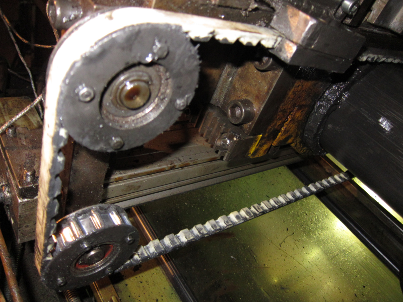

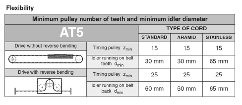

Stačí ti dvě ozubené řemenice na motory a šest hladkých řemenic uložených v obyč. kuličkových ložiscích. Pokud bys trval na zachování poloměru ohybu řemenu, pak musíš zmenšit průměr hladké řemenice zhruba o dvojnásobek hloubky ozubení řemenu. Nic složitého na tom není, tedy s ohledem na konstrukci tohoto systému pohonu.ledvinap píše:Jako ze by remen jel zuby jen pres hladkou remenici? Nebude ten polyuretan prilis pruzit? Rozhodne by to bylo prijemne zjednoduseni ..kaplanj píše: svadi to ke 4 remenicim, ale jde to i s 2mi , obzvlast pri temhle opasani a "rychlosi" posunu
zalezi to od pripadu ale vesmes ano , vyjimky byvaji u velmi maleho opasani, tady je opasani velke a pokud se kladka udelasidonie píše:Stačí ti dvě ozubené řemenice na motory a šest hladkých řemenic uložených v obyč. kuličkových ložiscích. Pokud bys trval na zachování poloměru ohybu řemenu, pak musíš zmenšit průměr hladké řemenice zhruba o dvojnásobek hloubky ozubení řemenu. Nic složitého na tom není, tedy s ohledem na konstrukci tohoto systému pohonu.ledvinap píše:Jako ze by remen jel zuby jen pres hladkou remenici? Nebude ten polyuretan prilis pruzit? Rozhodne by to bylo prijemne zjednoduseni ..kaplanj píše: svadi to ke 4 remenicim, ale jde to i s 2mi , obzvlast pri temhle opasani a "rychlosi" posunu
hladka treba 3,2 tak neni problem.
S prumerem zadove kladky, ale nekopirujte prumery remenic pokud to je mozne, vzhledem k tomu ze to jsou vyhradne napinaci kladky nemel by to byt problem.
Prikladam info. Mohu dodat tabulku i pro jine profily.

Profi tiskarny posun hlavy pomoci remenu pouzivaji, z nejakeho duvodu pouzivaji podle me dost silene vedeni remenu (http://www.google.com/patents/about?id=F8sQAAAAEBAJ" onclick="window.open(this.href);return false; strana 4 a 5) a dosahuji velmi slusne presnosti. Je dost mozne, ze toto usporadani pouzivaji proto, aby portalova cast byla predepnuta. Ale na to mi podle me staci dve lanka/ploche reminky, ktere povedou vzdy od jednoho rohu pres portal k diagonalnimu rohu. Muzou i sdilet stejne remenicky.

To předepínání na tom odkazu je šílený a podle mě naprosto k ničemu. Dosáhneš tím maximálně vyrovnaného tahu ve větší části řemenu, toho lze dosáhnout i osazením napínacích kladek v polovině os X a jedné v polovině osy Y na protilehlé straně uchycení osy Z. Efekt plácajícího a vibrujícího řemenu tím skoro odstraníš a hlavně zachováš nejkratší možnou délku řemenu. Na uvažované hýbání s extruderem nebo laserem by to mělo být naprosto dostatečné a myslím, že celková dosažitelná přesnost by se mohla pohybovat kolem 0,05 mmledvinap píše: Profi tiskarny posun hlavy pomoci remenu pouzivaji, z nejakeho duvodu pouzivaji podle me dost silene vedeni remenu (http://www.google.com/patents/about?id=F8sQAAAAEBAJ" onclick="window.open(this.href);return false; strana 4 a 5) a dosahuji velmi slusne presnosti. Je dost mozne, ze toto usporadani pouzivaji proto, aby portalova cast byla predepnuta. Ale na to mi podle me staci dve lanka/ploche reminky, ktere povedou vzdy od jednoho rohu pres portal k diagonalnimu rohu. Muzou i sdilet stejne remenicky.
1. Ten odkaz je uzasnysidonie píše:To předepínání na tom odkazu je šílený a podle mě naprosto k ničemu. Dosáhneš tím maximálně vyrovnaného tahu ve větší části řemenu, toho lze dosáhnout i osazením napínacích kladek v polovině os X a jedné v polovině osy Y na protilehlé straně uchycení osy Z. Efekt plácajícího a vibrujícího řemenu tím skoro odstraníš a hlavně zachováš nejkratší možnou délku řemenu. Na uvažované hýbání s extruderem nebo laserem by to mělo být naprosto dostatečné a myslím, že celková dosažitelná přesnost by se mohla pohybovat kolem 0,05 mmledvinap píše: Profi tiskarny posun hlavy pomoci remenu pouzivaji, z nejakeho duvodu pouzivaji podle me dost silene vedeni remenu (http://www.google.com/patents/about?id=F8sQAAAAEBAJ" onclick="window.open(this.href);return false; strana 4 a 5) a dosahuji velmi slusne presnosti. Je dost mozne, ze toto usporadani pouzivaji proto, aby portalova cast byla predepnuta. Ale na to mi podle me staci dve lanka/ploche reminky, ktere povedou vzdy od jednoho rohu pres portal k diagonalnimu rohu. Muzou i sdilet stejne remenicky.
