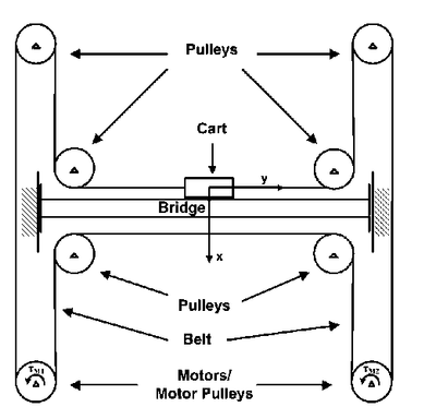

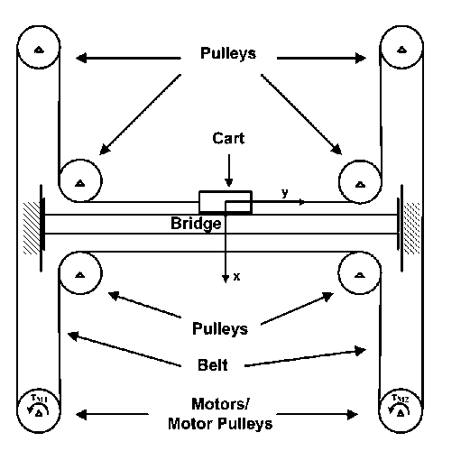

Zacinam uvazovat o konstrukci XY positioneru (ktery by cilove mohl slouzit jako RepStrap, reprap.org).
Docela se mi zamlouva konstrukce s H-drive systemem (viz obrazek, popis v http://ieeexplore.ieee.org/stamp/stamp. ... r=04926139" onclick="window.open(this.href);return false;). Myslenka je udelat co nejlehci konstrukci (nepodeprene tyce s kulickovymi pouzdry), motory umistit na ram stroje, takze neni dulezita jejich hmotnost.
Cilove presnost tak .1mm, rozliseni pokud mozno o neco vyssi, rychlost alespon 100mm/s, rozmery tak 300x300mm pracovni plocha, cca 2.5m delka remenu.
Bohuzel se mi nikde nedari najit vlastnosti dostupnych ozubenych remenu. Zajima me modul pruznosti remenu, maximalni provozni napeti remenu (to nektere katalogy obsahuji) a 'posun' rememu vuci remenici v zavislosti na momentu/sile. Bohuzel se mi nepovedlo vygooglit temer zadna data. Nevi nekdo kde hledat / nemate pouzitelna data ?
Druhy problem bude jaky zvolit remen. Idealni by byl co nejmensi modul a pocet zubu (pro 3M a 12 zubu je to 36mm na otacku, 0.18mm/krok pro bezny krokac. Ale nejspis bude treba jeste prevod mezi remenici a motorem, motory maji dost male povolene radialni zatizeni. Pro 1:3 prevod se dostavam na velmi rozumych 0.06mm/krok).
Jako obvykle budu rad za kazdy postreh ..

radialni zatizeni osy motoru muzes vyresit ulozenim motoru do domku s dalším ložiskem a řemenicí, nemusíš tam cpát další řemen navíc.. a tu řemenici v tom donku si uděláš takovou jakou budeš potřebovat pro daný převod..

Navrhoval bych nalisovat nebo zalepit řemenici na motor. Bočnice řemenice upravit pro kosoúhlá kuličková ložiska a s ložisky šup do domečků a nebo ještě lépe udělat domeček ložiska aby pasoval na přírubu motoru. Snad by to mělo fungovat ke spokojenosti.

8. 2. 2011, 7:24
RaS píše:radialni zatizeni osy motoru muzes vyresit ulozenim motoru do domku s dalším ložiskem a řemenicí, nemusíš tam cpát další řemen navíc.. a tu řemenici v tom donku si uděláš takovou jakou budeš potřebovat pro daný převod..
Take me to napadlo, ale (jako nestrojari) mi to prijde dost narocne na presnost. Pokud pouziju jen jedno lozisko navic (a druhe z motoru), tak se mi asi bude dost tezko zajistovat souosost motoru a loziska. Pak by byla moznost domek s dvemi lozisky a remenicku pripojit pres spojku, ktera mi vyrovna neajkou nesouosost, ale to mi prijde konstrukce o dost slozitejsi.
Spis jsem uvazoval o ose na dve remenicky, uchytit ji jen z jedne strany do dvou lozisek (mozna by na tohle stacilo obycejna deep-groove loziska a trosku je axialne predepnout). Pak mi staci domecek vysoustruzit z kvadru materialu a souosost mam zajistenou. Navic tim celkem snadno ziskam prevod, takze budu mit lepsi rozliseni. Pokud bych to daval primo na motor, tak jsem dost limitovan minimalnim prumerem remenice pro dany remen.

bobik píše:Mě to přijde jako moc složité řešení na posuv 300mm. Kuličkový šroub s větším stoupáním myslím udělá lepší službu a cenově by to mělo vyjít možná levněji.
Jenze pri pouziti sroubu (on by mozna stacil i trapez) budu muset jednim motorem pohybovat celou druhou osou. U remenu do H budou oba motory spojene s kostrou, takze me netrapi jejich hmotnost a pri trose stesti i s malymi motory dosahnu slusnou dynamiku. Vlastni extruder/laser/vrtacka na dps bude vazit jen par stovek gramu, s celou pohybujici cast bych se mohl dostat pod 3kg.

pokud vezmes kvadr projedes ho na jedno upnutí osazeni lozisko lozisko priruba motoru tak to nemůže být nesouosé, pak jen přefrézuješ ten kvádr na Účko kvůli řemenici která bude mezi těmi dvěmi novými ložisky a můžeš se na tom řemenu třeba věšet a s ložiskem motoru to ani nehne..

RaS píše: pokud vezmes kvadr projedes ho na jedno upnutí osazeni lozisko lozisko priruba motoru tak to nemůže být nesouosé, pak jen přefrézuješ ten kvádr na Účko kvůli řemenici která bude mezi těmi dvěmi novými ložisky a můžeš se na tom řemenu třeba věšet a s ložiskem motoru to ani nehne..
Jo, to me nenapadlo. Jenze zas narazim na to, ze budu potrebovat motor s delsi osou (vetsina motoru, co jsem nasel, ma jen 20mm). Nejnizsi remenice AT5 ma 21mm. A take narazim na to, ze krok motoru bude moc velky
Příspěvky: 8990
8. 2. 2011, 8:52
osu do těch ložisek dáš jinou, s osou motoru spojíš buď spojkou a nebo v tomhle případě klidně natvrdo svěrným pouzdrem potom ta osa bude muset být ale větší.. řemenici můžeš dát větší o to větší bude muset být kvádr a nebo bys ho musel soustružit mimoosově.. to záleží na konkrétním případě jaká ložiska jaká velikost řemenice atd.. ale v podstatě by to byl jen jeden jedinej domek kterej by byl výrazně přesnější a jednodušší než nějaký slepenec několika dílů
