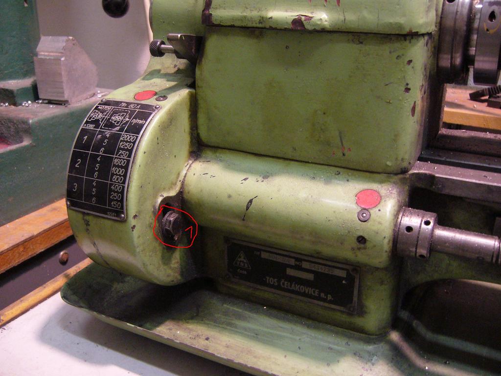

MN80 vypada OK, jen nemuzu prijit na to, jak vymezit vuli na podelnym posuvu. Na pricnym se mi to podarilo ke spokojenosti, ale na podelnym se mi nedari. Nemuzu prijit na to, jak se to dela a v manualu jsem se to nedocetl. Nebo to nechapu. A taky se mi nedari sundat klicka a tlouct se mi do ni nechce. Kdyby nekdo vedel, tak bych byl vdecnej za rady. Dik. :wink:

Vůle podélného posuvu se vymezuje skoro stejně jako příčného. Vepředu je mezi suportem a boční plochou saní posuvný klín, který je zajištěný z obou stran suportu šrouby. Hlavy šroubů s drážkou pro šroubovák jsou trochu schované v plastových krytech stírátek.

To je stranová vůle. Asi jsem se špatně vyjádřil. Myslím vůli axiální. Prostě mám místo okamžitého záběru a posunu při otočení kličkou prodlevu cca 1/4 otáčky. Tuhle vůli jsem měl na mysli.
Potom mě jěště zajímá, jak se u něj mění kola? Protože třeba ke stoupání 1,5 je kolo A 60z a to se tam nevejde a navíc má díru s drážkou pro klínek. Jsem z toho jelen, daněk a srnec dohromady. :shock:

Wyky píše:To je stranová vůle. Asi jsem se špatně vyjádřil. Myslím vůli axiální. Prostě mám místo okamžitého záběru a posunu při otočení kličkou prodlevu cca 1/4 otáčky. Tuhle vůli jsem měl na mysli.
Takže tady tomu říkají - a správně "mrtvola". Na její zmírnění je ten pátý (prostřední) šroub v plotně příčného posunu který musíš mírně přitáhnout. Tím víc sevřeš matici ale stejně to zcela neodstraníš! - je to normální (levý!) metrický závit, tuším M10. Zato ti to půjde ztuha otáčet.
Když ti tam nejde kolo a ono nepůjde nikdy musíš povolit šroub na předloze tak aby se pohyboval volně na lyře a zároveň mít povolenou lyru (14 klíč) z venku převodovky.

U příčného je to jednoduché, ale u podélného posuvu se mi nedaří přijít na to, jak tu vůli vymezit. :?:
A s výměnou kol jsem na tom podobně. Nemohl by někdo vyfotit co se má povolit a co se má posouvat? Docela rád bych si zkusil nějaký ten závit, když už mám soustruh, kterej je umí. :)

Po povolení šroubů 1 a 3 se dá ramenem 2 (tzv. lyrou) kývat a čepem kol b+c posouvat. Po povolení šroubů 2 a 3 se vyndají podložky zajišťující kola a kola jdou sundat a vyměnit. Osová vzdálenost se upraví nastavením lyry a posuvného čepu.

Tak jsem to pochopil, heureka. :D Problem je, ze mi chybi kolo 60y na hridel A. Mam jen na hridel B/C. Takze musim nejak dat dohromady co mi chybi a asi objednam u tumlika nejdriv chybejici metricky kola a potom i dalsi. Kdyz uz je ta masinka v baraku .... :D Jeste me napada, jak se na hridel A vejde 60ti zuby kolo, kdyz se s ni neda hnout nahoru a dolu??

Dlouho už jsem to neviděl, ale není to výměnné kolo A "o patro výš" na jedné ose s nevýměnným kolem? Tak by nezabíralo do těch (opticky) nad ním.

Miller píše:Dlouho už jsem to neviděl, ale není to výměnné kolo A "o patro výš" na jedné ose s nevýměnným kolem? Tak by nezabíralo do těch (opticky) nad ním.
Kolo A je opravdu jakoby dvojity. Dve kola nad sebou, pevne spojeny na jednom pouzdru a obe se nasunujou na hridel.
