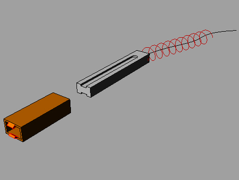

O čo vlastne ide! Ide hlavne o drážku na uhlíku. Nejaky Ing. vymyslel drážku , ktorá má služiť na to, aby zabránila zodratiu uhlíka natolko, aby lanko nezačalo dreť o komutátor (to sú tie plošky po ktorych šucha uhlik) a nezničila ho. Výstupky na púzdre uhlíka by mali robiť doraz . Viď obr.
Teraz po novom sa takto robia uhliky a švagor čo budoval sklad niekolko rokov a stálo ho to statisíce , tak nechce to len tak, nie že zahodiť , ale chce ich upravovať aby nemusel zasa budovať niečo ďalšie.

Osobně bych to viděl taky na jednoduchý jednoúčelový stroj – stroje.
Zmenšení na přesný rozměr by měla zvládnout mašinka tipu formátovací pila s přesně vedeným držákem a drážku jednoúčelová frézky s držákem a posuvem na doraz. Než naprogramuješ CNC a ten uhlík v něm několikrát upevníš tak, aby jsi se dostal na všechny strany tak na těch dvou udělátkách toho budeš mít hotovou hromadu.
