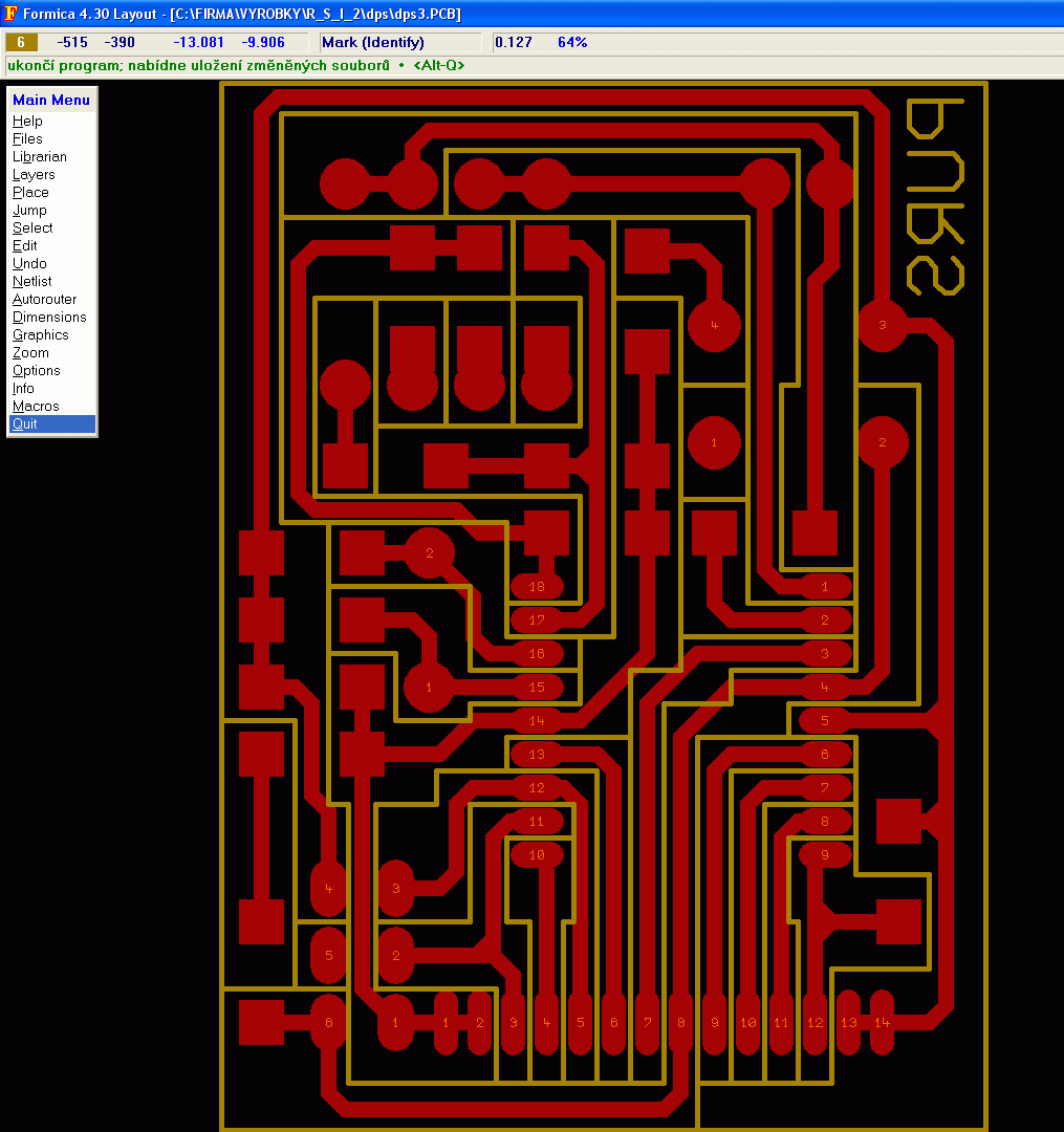

Plosne spoje lepim oboustrnou paskou, frezuji gravirovaci frezou take do hloubky 0.2 mm. Bezne delam plosne spoje fotocestou, ale kdyz mam neco jednoduchyho a nechce se mi otravovat s chemikaliemi tak frezuji. Plosny spoj navrhuji klasicky tj. spojove cary. Pokud takovy plosny spoj chci frezovat, tak rucne v navrhovem systemu v jine vrstve nakreslim delici cary. Pak generuji Gerber data a ty prekladam vlastnim programem do G-kodu. Pokud mam SMD, tak jim v padu definuji otvor a v Gerber datech to vytvori bod, ten take "frezuji" do hloubky 0.2 ale nevrtam. Podle tech bodu se pekne orientuje ka tu soucastku pripajet.

Prototypy plosnych spoju delam fotocestou, ale nekdy je plosny spoj jednoduchy a nechce se mi "jebat" s chemikaliemi. Plosne spoje navrhuji ve FORMICE. Navrh spoje vypada asi takto :
Na jine libovolne vrstve "rucne nakreslim" delici cary, tento ukon je velmi rychly, az me to prekvapilo. Vypada to takto:
Data vygeneruji jako GERBER a konvertuji na G-kody. Ale vubec nic nebrani generovani HPGL a nacteni do Gravose (Armote) primo:
