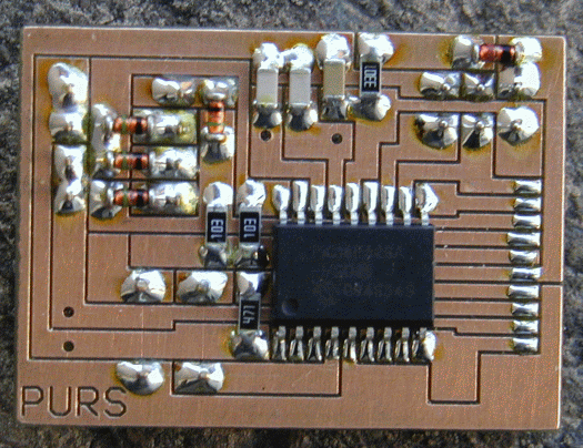

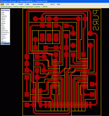

Prototypy plosnych spoju delam fotocestou, ale nekdy je plosny spoj jednoduchy a nechce se mi "jebat" s chemikaliemi. Plosne spoje navrhuji ve FORMICE. Navrh spoje vypada asi takto :

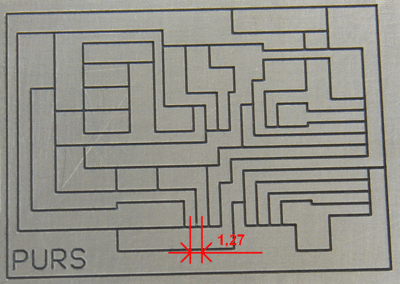

Na jine libovolne vrstve "rucne nakreslim" delici cary, tento ukon je velmi rychly, az me to prekvapilo. Vypada to takto:
Data vygeneruji jako GERBER a konvertuji na G-kody. Ale vubec nic nebrani generovani HPGL a nacteni do Gravose (Armote) primo:
Plosny spoj lepim oboustranou paskou, frezuji drazkovaci frezou 45 st. 2mm typ 804 z CNCSHOPu:
Pred osazenim plosny spoj ocistim dratenym kartacem a nalakuji. Osazeny plosny spoj vypada takto:
