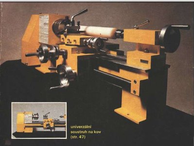

Já bych ti přál, aby se ti to povedlo, už jen proto, že já sám jsem na nějakou výrobu vlastního stroje dávno rezignoval. Teď mám pár dní malého číňana a považuju ho za základ dalších výbojů do světa mechaniky :D
Pár zdejších chlapců to dokázalo samo, ale zeptej se jich, jak to dělali a pak si sebekriticky řekni, jestli to taky dokážeš. Oni tě budou přesvědčovat, že to vlastně nic není :lol:
Proč to píšu: vymyslel jsem teorii :) , že kdo se ptá ne na detaily ale na podstatu jak něco udělat, neměl by se do toho pouštět a buď to úplně vzdát a nebo opravdu naspořit na základní (ale solidní) mašinu/y a na ní si pak splnit sen o vlastními silami a schopnostmi vyrobeném stroji.

Teda lidi, nevím nevím. Podle mě udělat soustruh dle toho časopisu vyjde dráže, než si koupit číňana o podobných parametrech. A to nemluvím o tom, že to bude větší křáp, než ten číňan.

Ten návod je tady na fóru kompletní, já jsem si ho také stáhl. Musíš hledat, rok 2008, 2009. Myslím že cena výroby bude kolem
50k. N.

Navod na vyrobu SU 110/500
http://www.c-n-c.cz/viewtopic.php?f=15&t=1872&start=15" onclick="window.open(this.href);return false;

Tak to teda taky nevím. Já jsem si ten soustruh podle toho časopisu vyrobil a jsem s ním velice spokojený. V té konstrukci je sice dost nedostatků, ale ty jsem při výrobě odstranil, tak teď na něj nedám dopustit.

Jasně. Když máš zdarma přístup ke strojnímu vybavení, tak proč ne. Já počítal náklady na výrobu tohoto soustruhu někdy v roce 95. Skončil jsem , když jsem se dopočítal 10 000Kč. Tenkrát jsem bral tak 4000Kč čistého. Takže dneska odhaduji, že vyrobit takový soustruh přijde na minimálně 40 000Kč. Samozřejmě, cena bude jinde, jestliže si ho můžeš vyrobit sám, nebo to zadáš jako fušku.
