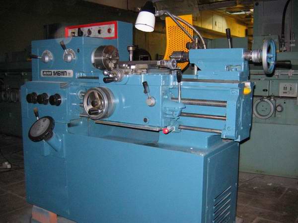

Představuji nástrojářský soustruh typ 1i611P.

ještě tady mám manuál starší verzi tohoto soustruhu. Je to de facto technicky stejné , zejména je však kulatější design.
Tyto nástrojařské soustruhy 1i611P jsou špičkové a přesné stroje v kategorii 250/ 500mm ,exportní mají ložiska SKF . Vyvážely se do např. do Švédska atd. Tady v česku jsou docela vzácné a kdo ho má neprodá,a když náhodou je někdy nabízen tak cena je kolem 50-70tis. kč. Soustruh 1i611P má tuhou pláštovou konstrukci ,kalený lože ,je perfektně vyřešeno zapínání podélného a příčného posuvu a ovládání .Jediná "nevýhoda" je větší váha ,ale ve zkutečnosti je to výhoda. Snad jediný soustruh, který je o fous lepší je americký Monarch EE 10"x20" . Švýcarský Schaublin je sice taky přesný a velmi kvalitní ,ale konstrukce není tak bytelná. Pak je tady s velkým odstupem to ostatní , je však záhodno se zmínit i o TOSu S 28....... ,ale to už bych musel mluvit i o starých Volmanech a to nechci.

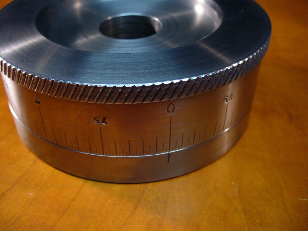

Párkrát jsem něco dělal na dvou těhle mašinkách. Byly to ty starší typy a už hodně zažily, musím ale uznat že maj perfektní ergonomii ovládání. Líbilo se mi řazení posuvů kulisou a hlavně řazení otáček. Má to podobný volant na řazení jako SV 18, ale kolem se otáčky pouze předvolí a zařadí se až pohybem páky vedle. Jde to snadno a lehce, odpadá to zápasení s převodovkou známé z osmnáctky. Co mě ale ničilo byla stupnice příčného posuvu. Má dílky po dvou setinách a udává pohyb nože, tedy ne o kolik se změní průměr jak bylo obvyklé v ČSSR. Podle posuvky to chtělo ubírat 0,05 nebo 0,1 a na soustruhu šlo nastavit 0,04 nebo 0,08 nebo 0,12. Bol som z teho volaký zmetený :D .

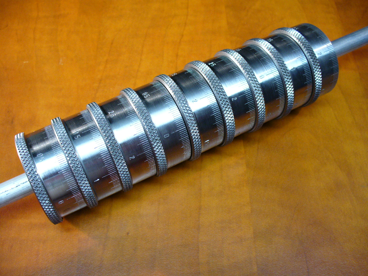

soustružník píše: Co mě ale ničilo byla stupnice příčného posuvu. Má dílky po dvou setinách a udává pohyb nože, tedy ne o kolik se změní průměr jak bylo obvyklé v ČSSR. Podle posuvky to chtělo ubírat 0,05 nebo 0,1 a na soustruhu šlo nastavit 0,04 nebo 0,08 nebo 0,12. Bol som z teho volaký zmetený :D .
Jo tak to je neveselý a blbě se na tom dělá :lol: takhle špatně je to tuším i na S28 a jiných. Není nic jednoduššího jak vyrobit u tumlíka nový nonius pokud by se tam nedávalo dig. odměřování :lol:

Příspěvky: 3834
25. 3. 2011, 9:14
Mirek-Gravos píše:Spicova prace, Tumliku..Napisu si o "budiky" na MN80ku :D .
Ono si zvyknes na vsechno, pocitas, koukas na puldilky...makas, jak se da.
JJ napiš, ale budeš si muset počkat, vždycky ta sada zmizne během pár dní :lol: to bys nevěřil kolik je mezi lidma MN80, jednou spočítám jen ty co něco chtěli na tento soustruh a padne ti brada :wink:
Ale ten příčný nonius fakt pomůže :wink:

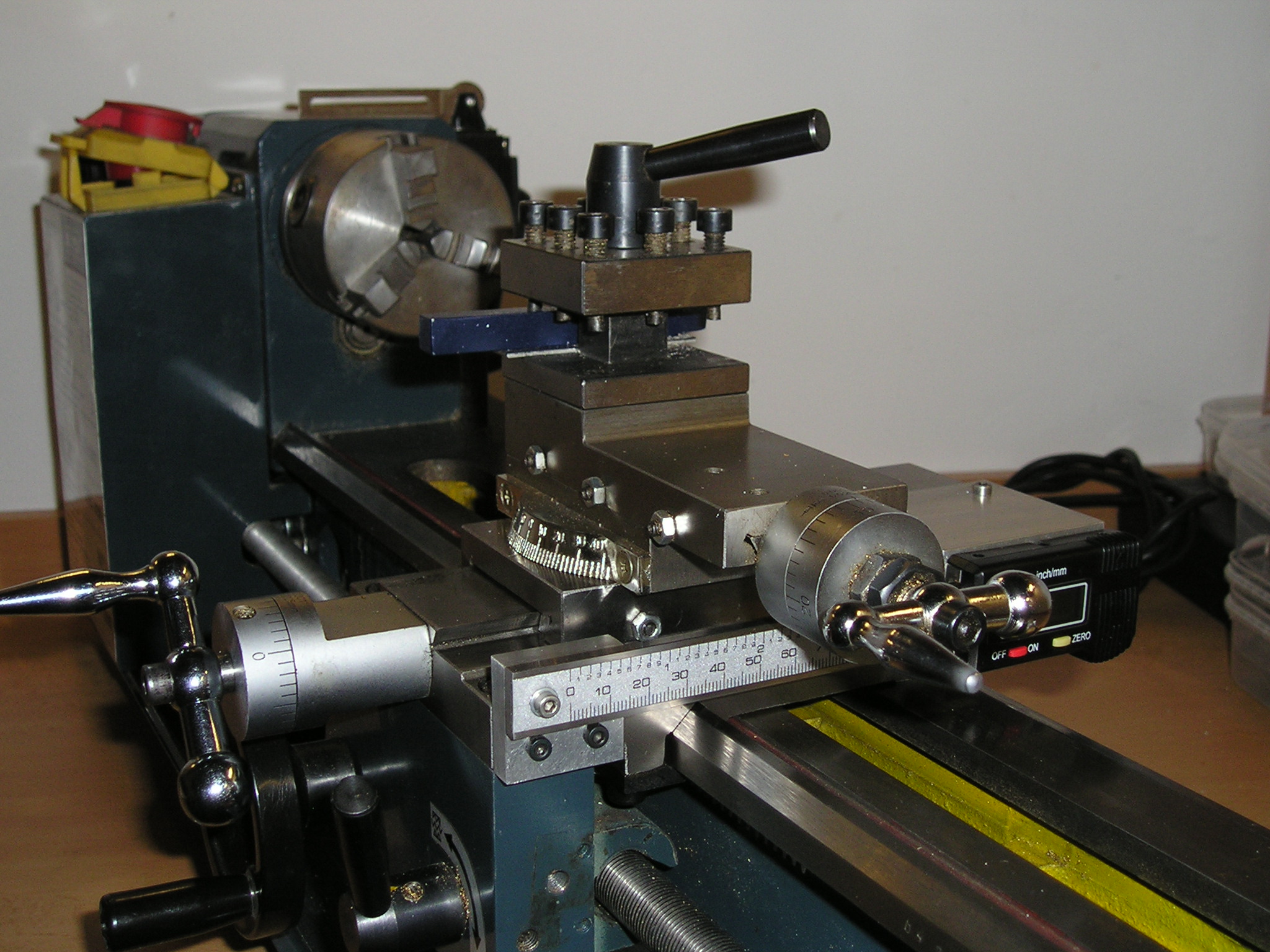

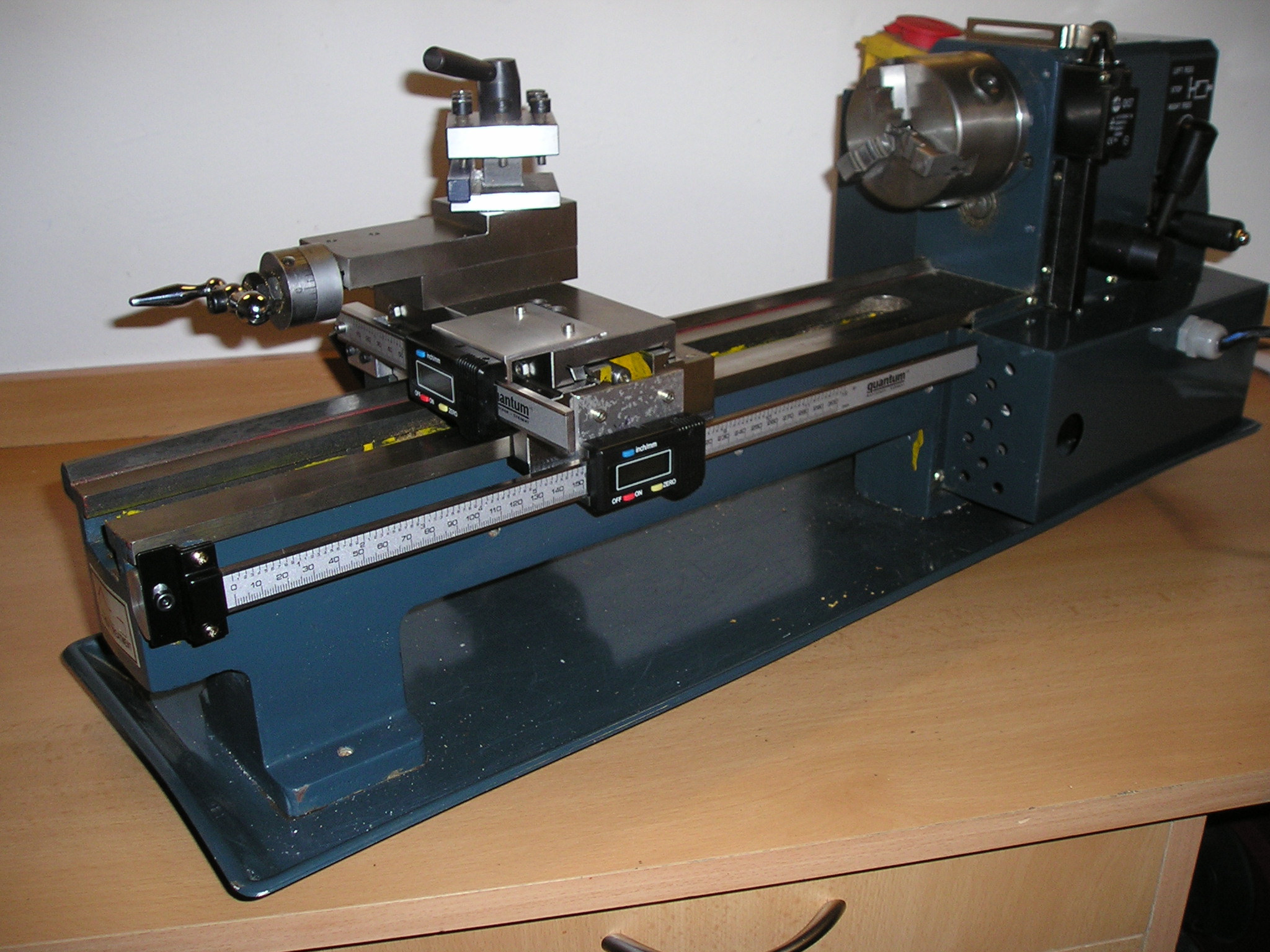

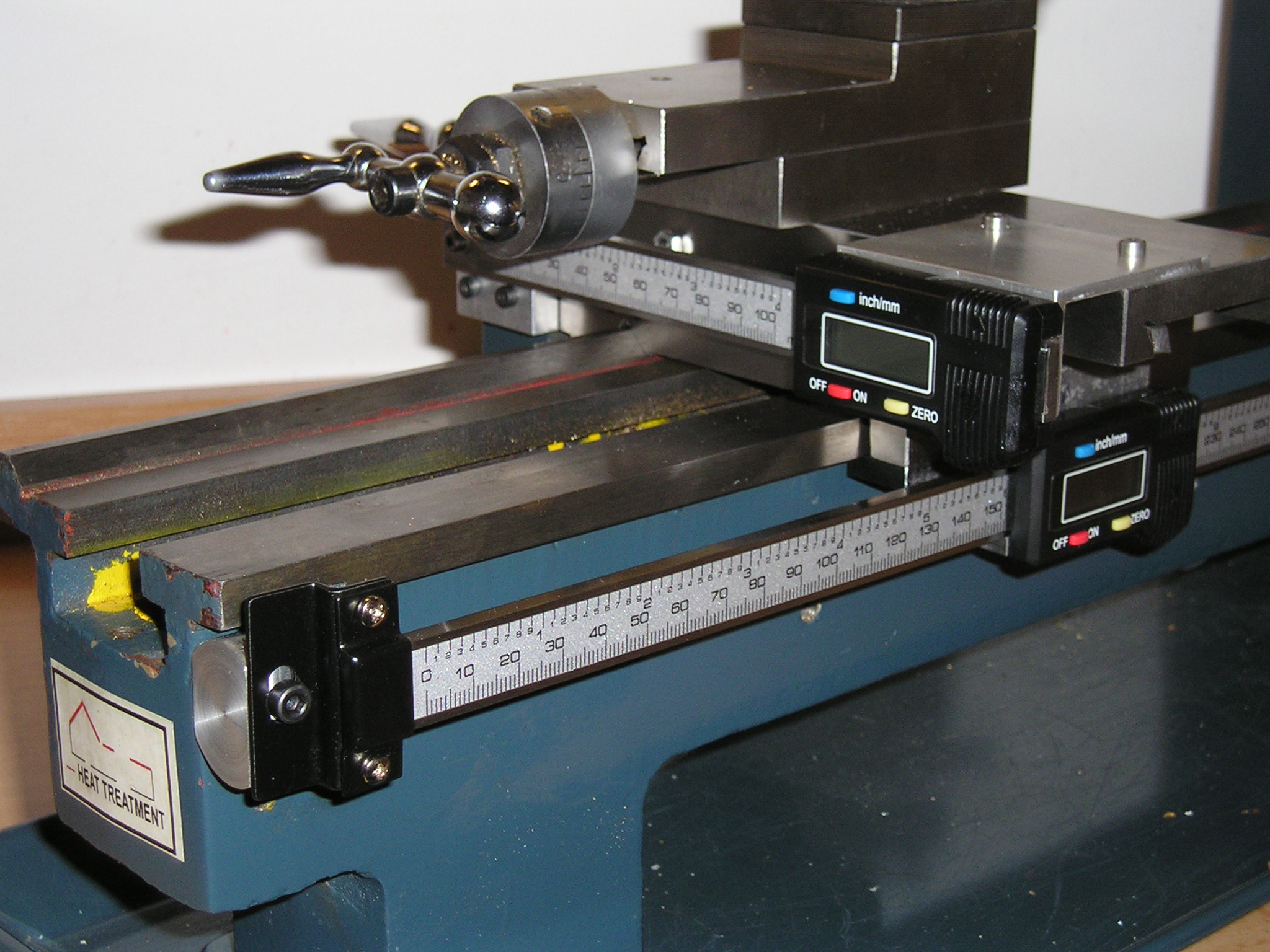

Pavka
Příspěvky: 908
Bydliště: Ronov
26. 3. 2011, 11:07
Pro ispiraci pár fotek, jak to mám udělané já.
Samotné odměřování si lze objednat na mích stránkách:
http://hobbyelektro.webnode.cz/products ... dmerovani/" onclick="window.open(this.href);return false;

27. 3. 2011, 8:36
pěkný , takhle to chci udělat na tom mým soustruhu.
