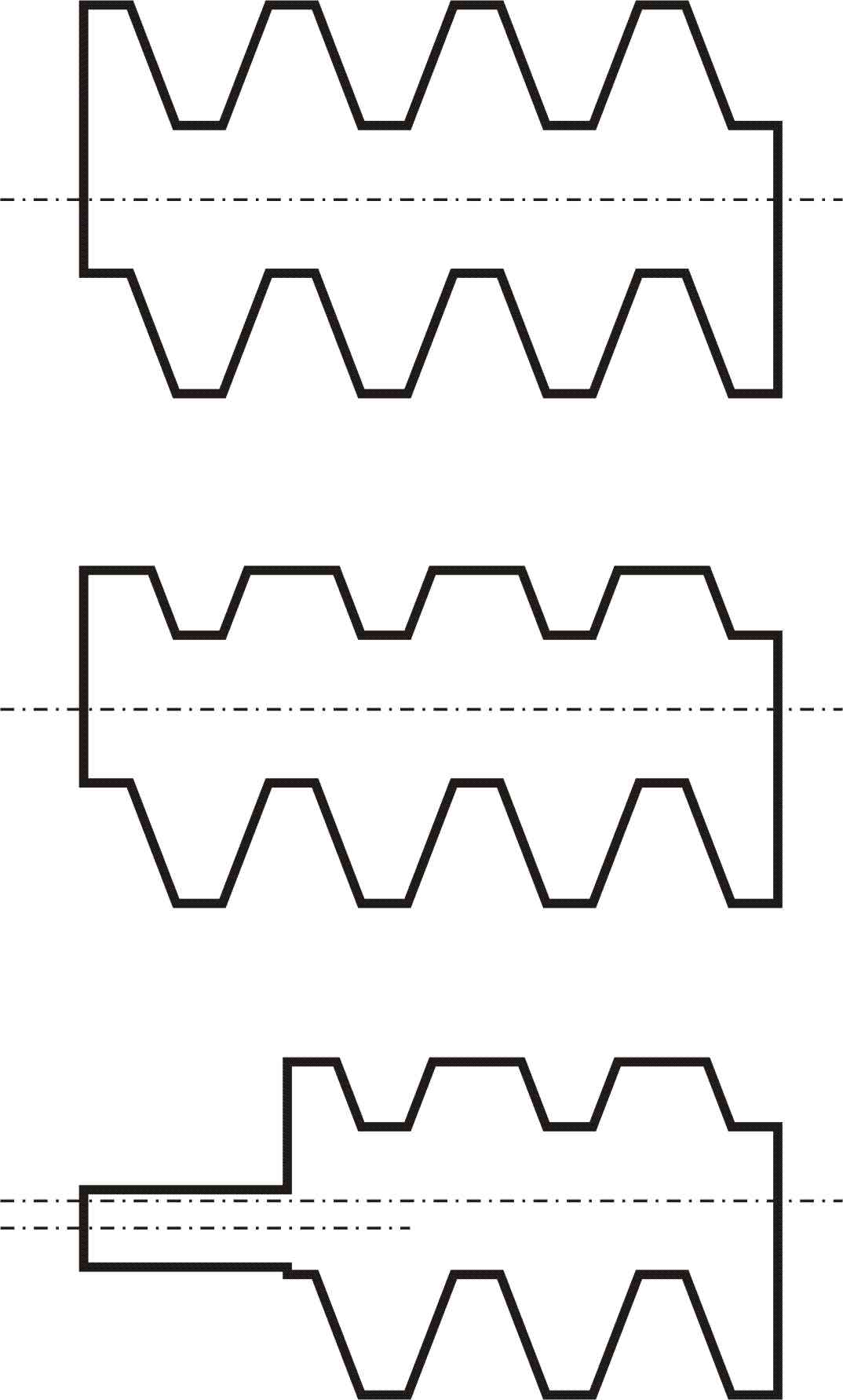

Už se na to tady narazilo vícekrát, ale já to pořád nechápu o čem je vůbec řeč. Mohl by to prosim někdo "pro blbečky" někdo trochu více vysvětlit? Díkyprochaska píše:Než začneš soustružit to osazení tak si zjisti jestli povrch šroubu (hřeben závitu) běží se závitem, to není taky úplně samozřejmé. Například měřit na jedné straně závit přes drátky a na druhé hřeben a vyzkoušet to při různém natočení šroubu.

Zkusím to. Na obrázku je nahože dokonalý šroub. Pod ním je šroub u kterého není soustředný velký a střední průměr - závity jsou v pořádku, matka po nich běhá dokonale, jen hřeben závitu je dole vyšší a nahoře nižší, což nevadí, matka se opírá o boky závitu, ne o hřebeny. Teď ho chytnu za ty hřebeny do soustruhu a přetočím konec (spodní obrázek) - a je průšvih, protože osa otáčení šroubu v matce bude jinde než osa otáčení v ložisku.Kopi. píše:Už se na to tady narazilo vícekrát, ale já to pořád nechápu o čem je vůbec řeč. Mohl by to prosim někdo "pro blbečky" někdo trochu více vysvětlit? Díky

Omluva, v textu výše jsem opravil "axiální" na "radiální", to mělo být o radiálních ložiskách.

Ne, to by bylo nedorozumění. Jezdí po bocích závitu, vnitřního ani vnějšího průměru se nedotýká.CZ_Pascal píše:Jak tedy chcete upnout trapezak aby nedoslo k tomu vyoseni?? A jste si stopro jistej ze matka jezdi po vnitrnim prumeru ?(to je jen otazka tim nechci rict ze to tak nejni)

To je jen obrázek nemá žádnou vypovídající schopnost říct o technologii obrábění konců závitů. Bob.
Bob: No dyt jsem to taky nemaloval kvuli nejake technologii. Takhle si chci nechat ty srouby zakoncit a ptam se jestli tam nahodou nevidite nejakou zradu. Ty prumery 10mm jsem nakreslil dlouhé 13.5 mm abych mnel 0.5 milimetru prostor na dotazeni lozisek ktere jsou tlusta 14mm.
