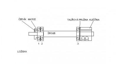

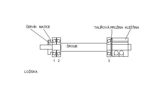

Jak máte řešené uchycení posuvových šroubů ??
Jako nejjednodušší mi připadá prostě šroub "vložit" mezi dvě ložiska (asi nějaká kosoúhlá nebo tak něco). Každé ložisko tak na šloub axiálně tlačí z jedné strany a drží ho na místě. Šroub by však takto byl "namáhán" axiálním tlakem. Nevadí to? Má někdo řešené uložení kde je šroub jakoby "natahován" svým uchycením ?? Nebo ještě jinak kde je šroub na obou stranách uchycen přesně a při záběru je z jedné strany "tlačen" a druhá zároveň "táhne" ??
Jaká použít ložiska??
Jedná se trapézový šroub takže k tomu prosím uvažujte přesnost(cenu) ložisek.
Dík za všechny podněty/ospovědi.

Už nevím kdo sem ten nákres dával, ale tady ho máte.Tímhle se zajistí předpětí šroubu.Už jsem našel kde jsem to viděl
http://www.c-n-c.cz/viewtopic.php?t=780
