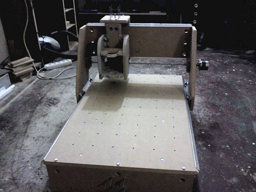

procházel jsem poměrně podrobně forum, protože jsem měl dojem, že tu někdo něco podobného řešil, ale zatím jsem nepochodil. Mám hotovou mechaniku stroje (klasický dřevák na dřevo) a oživuju elektroniku, mám driver 3-osy s TB6560 a testuju s Mach3 demo. Zkouším ručně (šipkami) pohyb motorů - osa Z a Y jdou normálně, motor osy X při pokusu o pohyb začne "drnčet a cukat" jakoby se pokoušel o pohyb, ale netočí se (stejné na obě strany). Když jen stojí, tak pěkně drží (rukou s ním nepohnu). Vše mám nakonfigurováno myslím správně (podle dokumentace k driveru - kontrolováno z více zdrojů). Motorem to není - když prohodím motory, původní na jiné ose běží normálně - jen ta osa X blbne.
Může mně někdo nasměrovat? Může to být nějakým opomenutím v Machu nebo spíš problém driveru (špatný spoj/konektor nebo něco), případně LPT kabelu? Kabel byl dodán s driverem (z Aukra - prodává se tam tento driver i s jedním motorkem, kabelem a konektory).
Podotýkám, že možnost něco oměřit mám hodně omezenou - v podstatě jen nějaký malý multimetr..

jestli je to driverem poznáš jednoduše když přehodíš celou osu ne jen motor..pokud to potom pojede a druhá osa ne je to driverem..
jde ta osa lehce? jestli třeba nejde ztuha a motor nemá dostatečný moment na rozpohybování....

Tím myslíš jen přehodit piny v Machu (osu X za (třeba) osu Y)?RaS píše:jestli je to driverem poznáš jednoduše když přehodíš celou osu ne jen motor..pokud to potom pojede a druhá osa ne je to driverem..
Motory stojí na stole, nejsou připojeny na mechanice - zatím je jen oživuju..RaS píše: jde ta osa lehce? jestli třeba nejde ztuha a motor nemá dostatečný moment na rozpohybování....

Motory stojí na stole, k nastavení akcelerace jsem se zatím vůbec nedostal, vše výchozí nastavení Machu, pro všechny osy stejné, motorky jsou stejné, nastavení proudu a mikrokroku stejné, takže asi kabel nebo vadný driver, což?Ruprecht píše:Osa chodí jinak volně? Není něčím zablokovaná?
Pokud to není mechanický problém (něco zkříženého), zbývá buď
- moc velká akcelerace nebo rychlost nebo
- odpálený driver (TBxx)

Myslím, protože používám jiný zdroj impulsů - tento: že chyba je na descea to buď vlastni IC nebo nebo na napájení.
Troufám, že
1, buď něco kmitá - (u mě navíc trvale sepnuté relé pro spindl) nebo
2, vstupní optočleny tvoří moc úzké impulsy
3, nebo obojí
myslím, že kabelem LPT nebo Machem to nebude- nebo jen trošičku a okrajově

Teď jsme změřili kabel, je OK. O víkendu to otestuju ještě na jiném PC a pak, podle výsledku, asi reklamace.
Jinak pan Tůma mi teď odpověděl, že výměna nebude problém, že se to občas stává a bude muset asi drivery testovat před prodejem... jen mě mrzí, že si to o víkendu nevyzkouším na mašině (i když říkat tomu mašina je trochu troufalé

Přesně tohle mám ležete na stole a taky o víkendu jsem to dával dohromady se Zdenkem z Ul. Pokud jsem to zapojil pouze na to ruční ovládání, bylo to OK. Pokud jsem to napojil na kabel LPT spojený s PC tak některé KM pouze vrčely.
V přiloženém manuálu na CD je podrobný mávod jak to nastavit s Machem a až pak to makalo OK. Na CD jsou myslím dva manuály a zkus použít ten manuál ze souboru HY-TB3DV-M_3Axis_Driver uvidíš že to půjde. Pokud jsme nastavily Macha z jiného souboru na CD nešlo to.

Tak s těmi modrými deskami je problém na celém světě(?!) Tady jsem něco sehnal jak to upravit - k přemýšlení.
Jak jsem výše psal, je problém ve tvaru vstupních impulsů IC.
No a já mám co spravovat. a tady je odkaz na původní pramen:

Ta deska mi chodila - respektive motory tocila jiz zakoupena.
Pote co jsem sikovne odpalil jednu toshibu (moji blbosti - blbe zapojene draty k motoru) jsem zjistil ze se to spolecnym napajenim 5V vetve svezlo i do dvou zbyvajicich.
Vyse uvedene (upravu budicich signalu pres HC14) jsem aplikoval
+ navic jsem podrazil 5V stabec diodou a napajeni logiky vsech toshib jsem zase diodami oddelil.
s tou deskou je to asi takhle: za malo penez, malo muziky.
