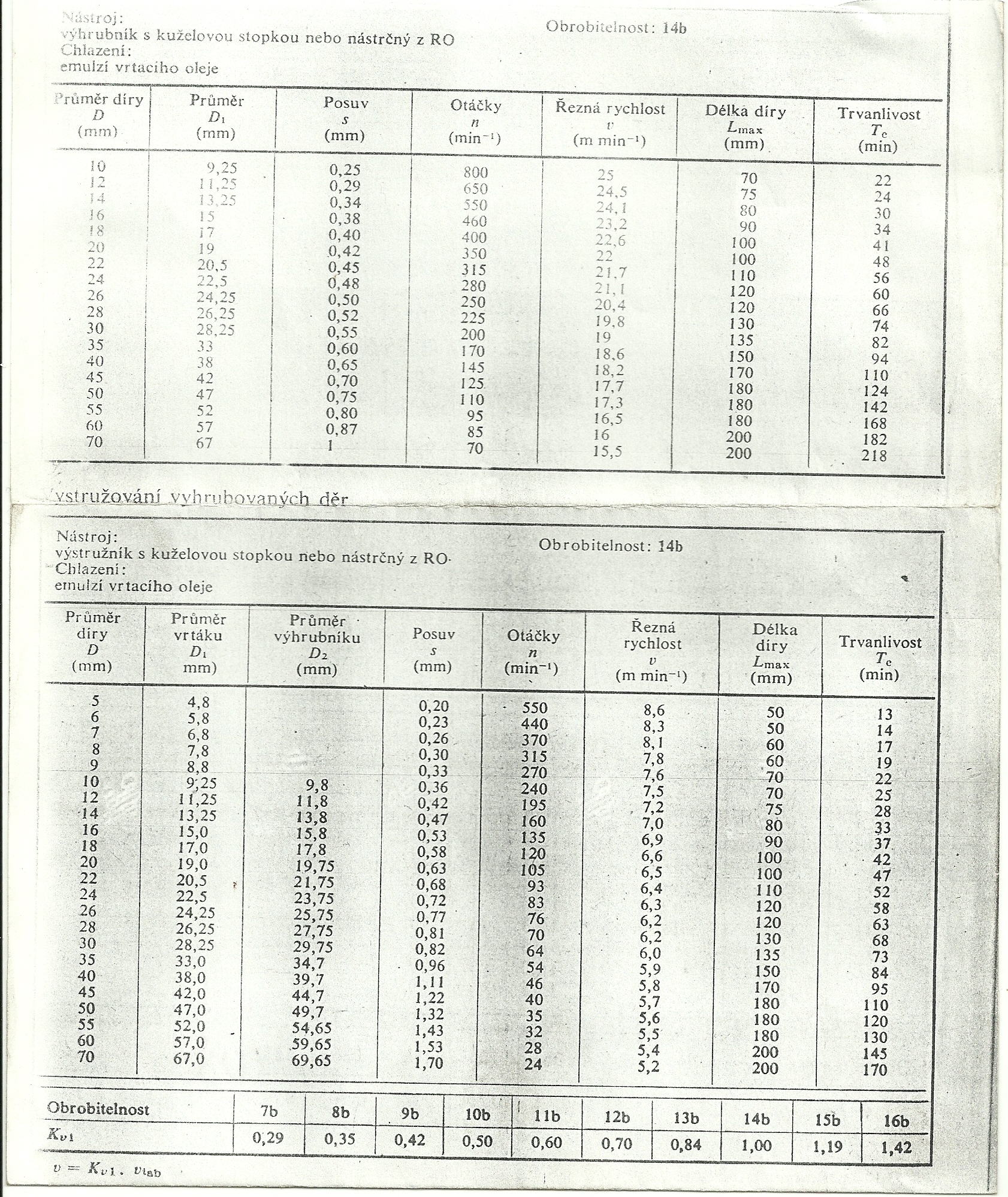

Přikládám jednu starou tabulku řezných podmínek, která by se někomu pro kutění mohla hodit.
Tommxxx, popis úpravy je výše. Brusným pilníkem se myslí brousek, ne jehláček. Brusné pilníky jsou vyráběny různých tvrdostí a zrnitostí. Do úpravy výstružníku bych se ale raději nepouštěl.
