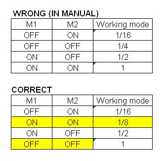

U červené desky mi podle manuálu nesedělo jak nastavení mikrokroků, tak i nastavení proudu. Posílal jsem výrobci opravené tabulky... :wink:

Pánové, poslední dva příspěvky mne zaujaly. Mám modrou 3-osou desku a zápolím s tím, že při nastavení 1/8 mikrokroku, mi mašinka jezdí poloviční velikost než ukazuje Mach. Nastavení v Machu mám správně vzhledem k šroubu a nastavenemu kroku (konzultováno), velikosti v g-kódu už mi taky odkontrolovali a už mne nenapadalo čím to je a tohle by mohlo být ono... Jak nějak jednoduše poznám skutečně nastavený mikrokrok na driveru? Nebo - má někdo skutečně správné nastavení DIPů na desce a podělí se?
Díky předem i zadem.
Ruprecht
Příspěvky: 149
Registrován: 28. 9. 2010, 8:20
Bydliště: ZČ + JM
4. 5. 2011, 7:30
Přejeď stejnou vzdálenost (z CAMu) pokaždé s jiným nastavením mikrokroků, dostaneš 4 různě dlouhé dráhy (fyzicky ujeté).
Nebo přejeď stejnou dráhu (fyzicky) a měř čas, dostaneš 4 různé časy :wink:
TB umí 1/1, 1/2, 1/8 a 1/16.
Přikládám opravené tabulky pro ČERVENOU desku
Jděte s EU do Brusele...

Díky, tak nějak podobně jsem i uvažoval, v sobotu se dostanu k mašince a zkusím to.
