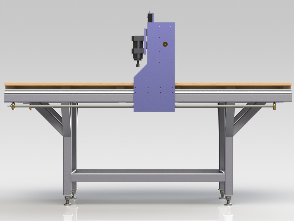

pekne reseny stul - akorat ty stelovaci nozky jsou trochu nedomysleny - takhle by to cestovalo po dilne

Dobrý je u takovéhleho stolu ty spodní příčky udělat cca 120 mm nad zemí aby se to dalo pohodlně nabrat paleťákem.

Ďik za typ. Predsa len pri váhe nad 300Kg podla predbežného počítania SW stým len tak nepohnem. Ešte sa to chystám prekresľovať,tak to tam zahrniem.

S prominutím, mě se takové řešení stolu nelíbí. Podle mě by nohy měli být co nejblíže k rohům stolu. Takto se zbytečně snižuje stabilita. Vidím to tak, že když ti portál dojede do krajní polohy, tak celé CNC překlopíš jednou rukou. Druhá věc je, že pracovní stůl u takové frézky by měl přesahovat nad lineární vedení, aby se minimalizoval dopad pilin a špon na vedení. Dále nosníky pro lineární vedení osy Y by měli být taky spojený přes nějakou desku. Zvětší se tím tuhost celé osy.

S tým presahovaním dosky nad lineárne vedenie počítam a prekreslím.
S tými nohami a preklopením, tak ja mam rád miesto pre svoje nohy, a preto som to aj tak nakreslil
A na spodku stola ešte predpokladám par Kg zbytočnosti (PC, vodne chladenie vretena, odsávanie, náradie...)
No a výstuha osi Y, tak samozrejme všetci vieme že tuhosť je dôležitá, ale sú tu aj iné veci a to následne zvyšujúca sa hmotnosť portálu. Ďalej na čo chcem stroj použivať. Ale samozrejme pred tým ako by som išiel takéto niečo stavať tak by som v solidworkse nasimuloval zaťaženie..ale takto sa mi to zatiaľ zdá v poriadku na stroj na drevo.

V noci som nemohol spať, a tak som to trošku prekreslil.

Tak tohle se mi líbí. Opravdu slušně provedeno.
Jedna maličkost mi tam vadí. A to, že v tomto sestavení to není manipulovatelné. Zamysli se trochu nad možností rozebiratelného stolu. Poradím ti jak na stavebnicový stůl. PM.

osobne bych vsechny ty vzpery otocil smerem dovnitr

a to si jako vždycky v té pracovní desce uděláš jinou díru? když třeba budeš potřebovat obrobit z čela prkno třeba 200x30

tak to si nech patentovat než ti to někdo sebere.. to si myslím že nemá obdoby

To rozhodně není špatný nápad. Jen místo jedný díry tam mít vybrání a upínat ty nohy na svislý stůl třeba přes truhlářský svěrky.
