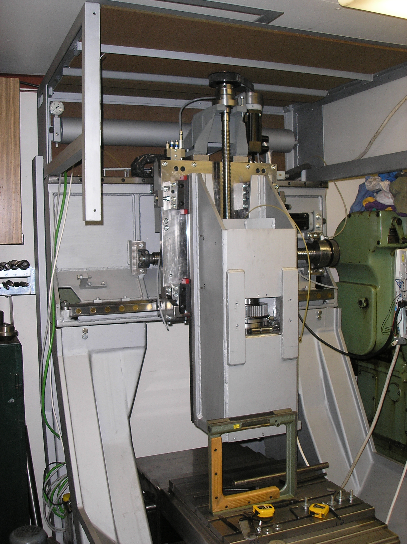

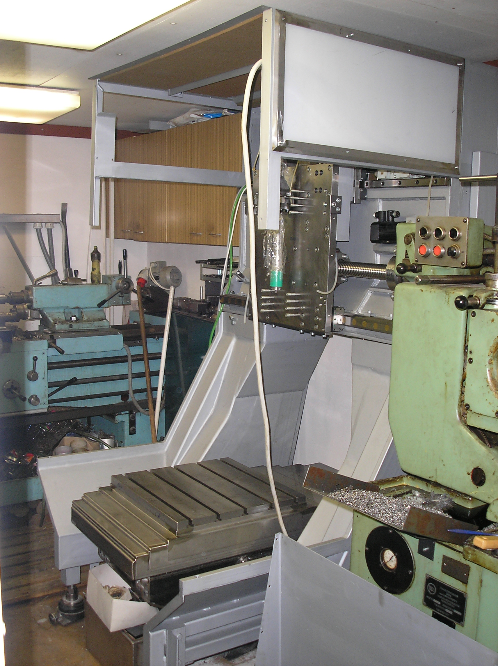

Tak jsem zas trochu pokročil. Dosedací plochy zaškrabány a suport seřízen podle váhy. Už to má i čepici pod stropem mi zbyly 3 cm. Až budu chtít frézku otočit budu muset odšroubovat zářivku.Omlouvám se za fotky, dost těžko se fotí, musel jsem šplhat po soustruhu abych se dostal trochu dál.

15. 5. 2011, 5:31
Dnes jsem frézku konečně otočil a posunul na místo.

24. 5. 2011, 9:20
Poslední těžký díl na místě.
