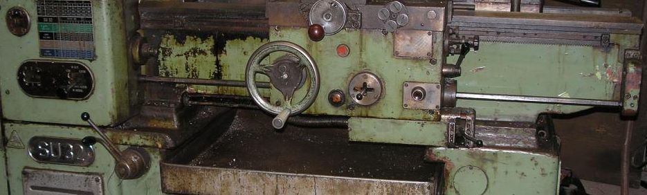

Ahoj, naskytla se mi možnost koupit soustruh SU32, akorád se mi zdá divné že na něm schází trapézová tyč, která je podle mě dost důležitá při řezání závitů. Podle majitele je soustruh plně funkční, tak bych chtěl poprosit o nezávislé posouzení Vás, kdo tuhle mašinu dobře znáte.
capumpor
Příspěvky: 1062
Bydliště: obec Černý Vůl
17. 5. 2011, 9:32
Plně funkční asi nebude když nemá tu tyč. Bez ní se nedají žezat závity nožem.
Že se nějaká náhradní sežene bych asi ani nedoufal. Sám sháním taky něco na tenhle soustruh a neexistuje. Takže jednině jí nechat v nějaké strojírně udělat a to jsou penízky navíc, a dost. Takže zase záleží za kolik by ten soustruh byl.
A nebo mě napadá ještě jedna věc. Je to vlastně jen závitovka s osazenými konci a dírkou pro kolíček, takže sehnat tyč s TR36x6 z nějakého jiného stroje a stočit konce.
Jo a taky je otázka proč tam ta tyč není? Jestli jí někdo nevyndal kvůli jiné chybě, třeba v nortonce a jestli je v suportu matice.
Jinak SU32 doporučuju. Dělá se na něm fakt pohodlně. Super je spouštění vřetene hvězda trojůhelník a po vypnutí se vřeteno hned zastaví (když se seřízené alnico) tak to pěkně to odsejpá, protože se nečeká než se vřeteno zastaví. Taky to má typování na oba směry.
Akorát nemá rychloposuvy, ale to není nic hrozného.
