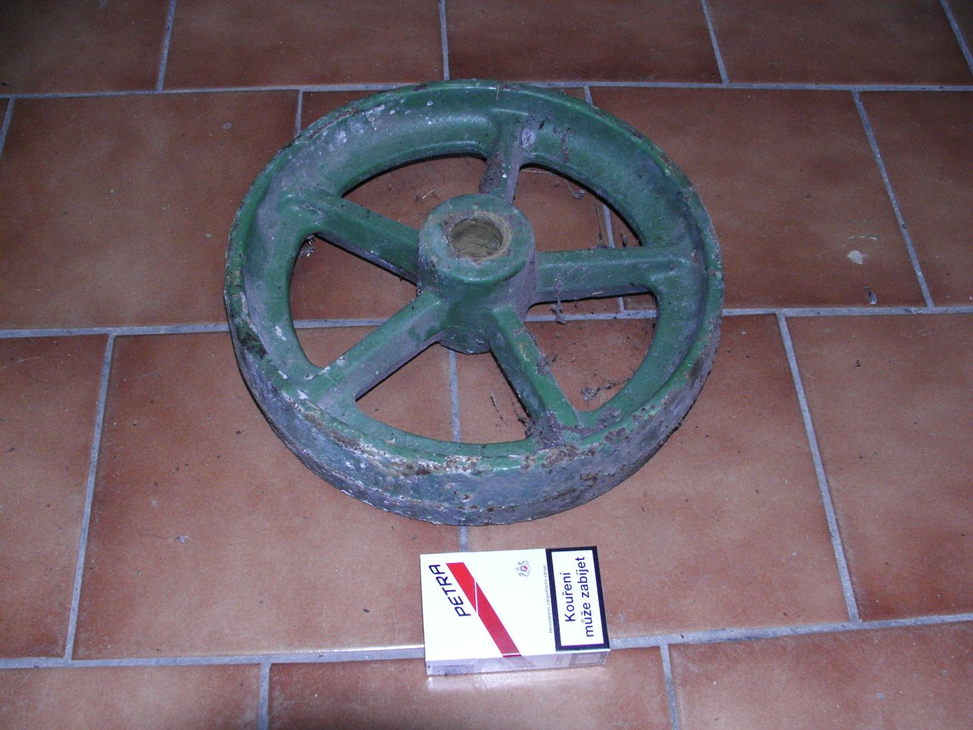

Kocoura mám řetězové BRANO na 500kg.
Kola mám krásná velká litinová a nebudou otočná do směru, takže s pojezdem po zámkovce problém nebude.
Spíš teď laboruju, jak velký I profil použít.

Jeřábovou dráhu nemám k čemu kotvit, musely by být stojky. Otočný jeřáb mi zase nepokryje celý prostor.
Takže to vidím opravdu na ten portálek.
