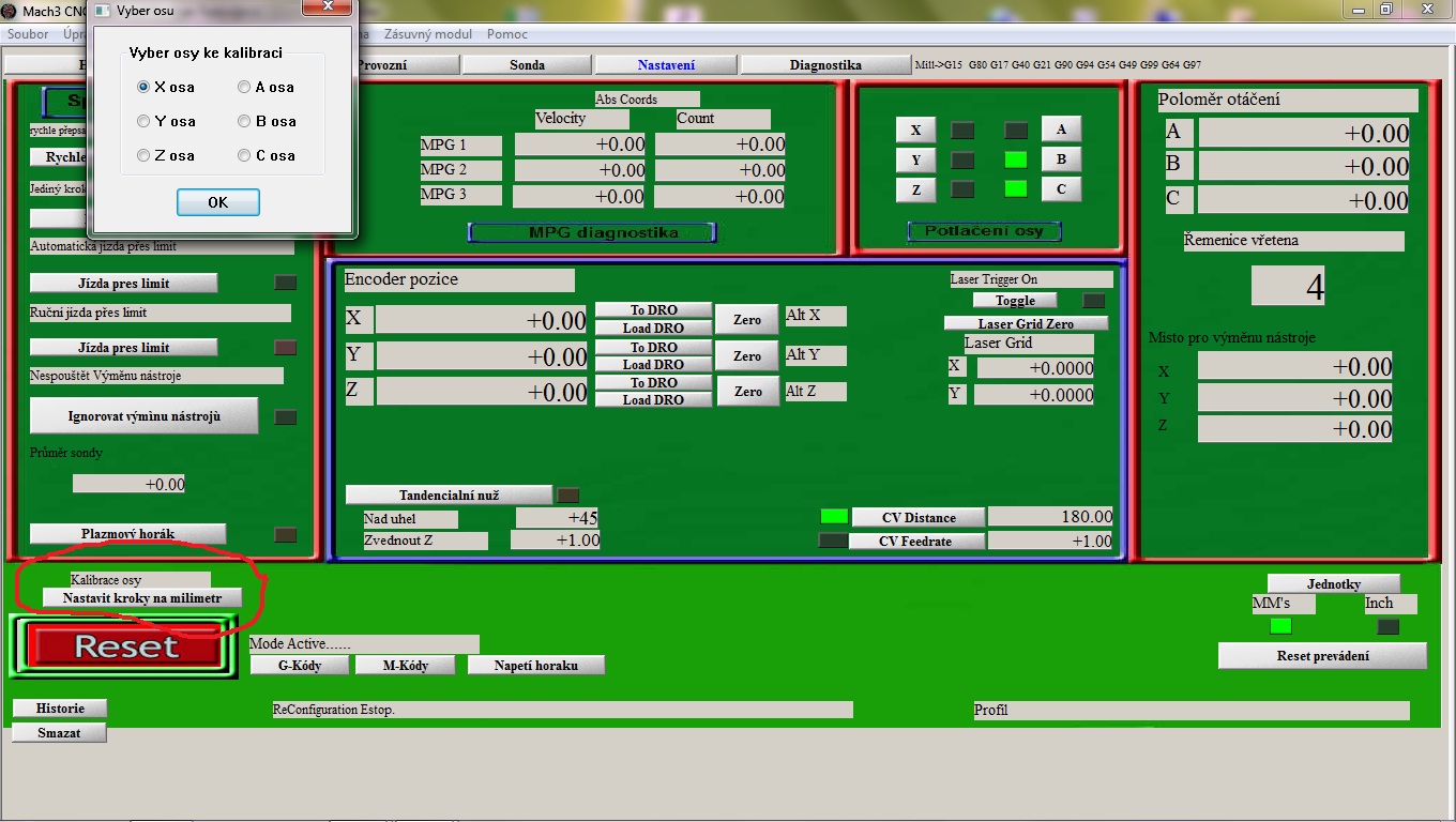

asi budu působit divně, ale potřeboval bych pomoct s nastavením mach3
mám cnc řízené ozubeným řemenem, 5M
motor počet zubů 20 na kolo 50 zubů. to je spojené s řemenicí 20 zubů a ta pohání osu.
driver z cncshopu 880a
at napíšu do počtu kroků /mm cokoli, jezdí si tomu jak chce. prosím jak nastavit nejlépe driver a mach
děkuji za radu

v machu je myslim, taky funkce, ze ujedes presnou vzdalenost treba na hodinky a ono ti to spocita ty kroky...koukni do manualu machu

Ahoj pokud máš nastavené moje české prostředí tak v kartě nastavení je v levo dole kolonka kalibrace osy "nastavení kroků na mm"
A tak poku zadáš aby stroj popojel o 100mm a dáš enter a stroj popojede třeba např. o 89mm tak to tam pak zadáš a při příštím zadání jí popojede tak jak poptřebuješ
samozřejmě musíš kalobrovat všechny osy

hojte, děkuji za rady, už to jedeeeee :-))
