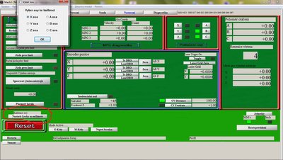

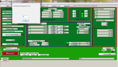

Ahoj pokud máš nastavené moje české prostředí tak v kartě nastavení je v levo dole kolonka kalibrace osy "nastavení kroků na mm"
A tak poku zadáš aby stroj popojel o 100mm a dáš enter a stroj popojede třeba např. o 89mm tak to tam pak zadáš a při příštím zadání jí popojede tak jak poptřebuješ
samozřejmě musíš kalobrovat všechny osy
