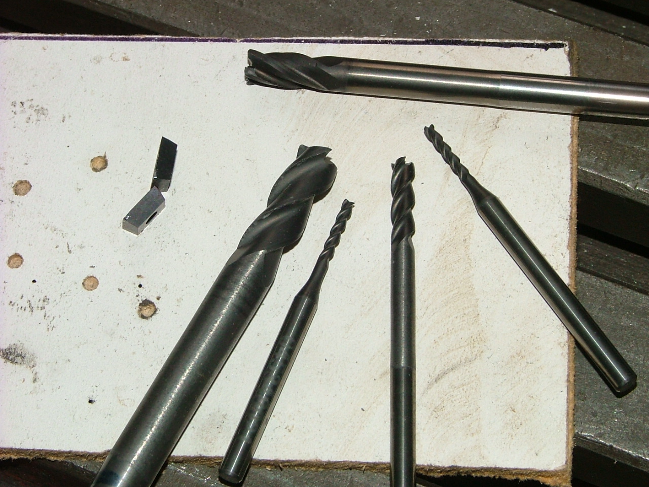

Na frézování elektrod z grafitu jsem používal především nástroje se speciálním diamantovým povlakem.Ten je na pohled matný a hrubý. Na hrubování se někdy použilo normální vbd s pozitivní geometrií a na šlicht jsem bral normální TK frézy. Tyto nástroje ale neměli dlouhou životnost, protože byli doslova obroušený a oleštěný.Na fotce je to trochu vidět na rohu vbd. Muselo se často měnit. Taky záleželo na druhu grafitu. Některý byl drobivý a křehký, jiný zase houževnatý a některý měl zvláštní složení, něco jako sloučenina grafitu s mědí. Dost blbě šlo řezat závity pro držák 3R, občas se strhl závit a pak na tom vložka nedržela.
Taky to chce dost otáček, můj stroj měl do 28tis a když to bylo málo tak se nasadilo elektrovřeteno. To točilo kolem 60tis max.
Frézovat grafit šlo dobře, jen to chtělo stroj pouze na elektrody a ne udělat 10 elektrod a pak frézovat kovy. I když měla mašina pořádný odsávání, tak to byla fuška pořádně uklidit. Grafitový prach dokázal spolu s emulzí pěkně vydrbat gumičky v krycích plechách.
Jinak se frézovalo za sucha. Pořádný odsávání je nutnost. S emulzí jen, když jsem zapomněl v programu vypnout vodu, to pak ten prach spláchlo do vany a za čas to tam pěkně ztvrdlo a taky se voda rychleji kazila.
