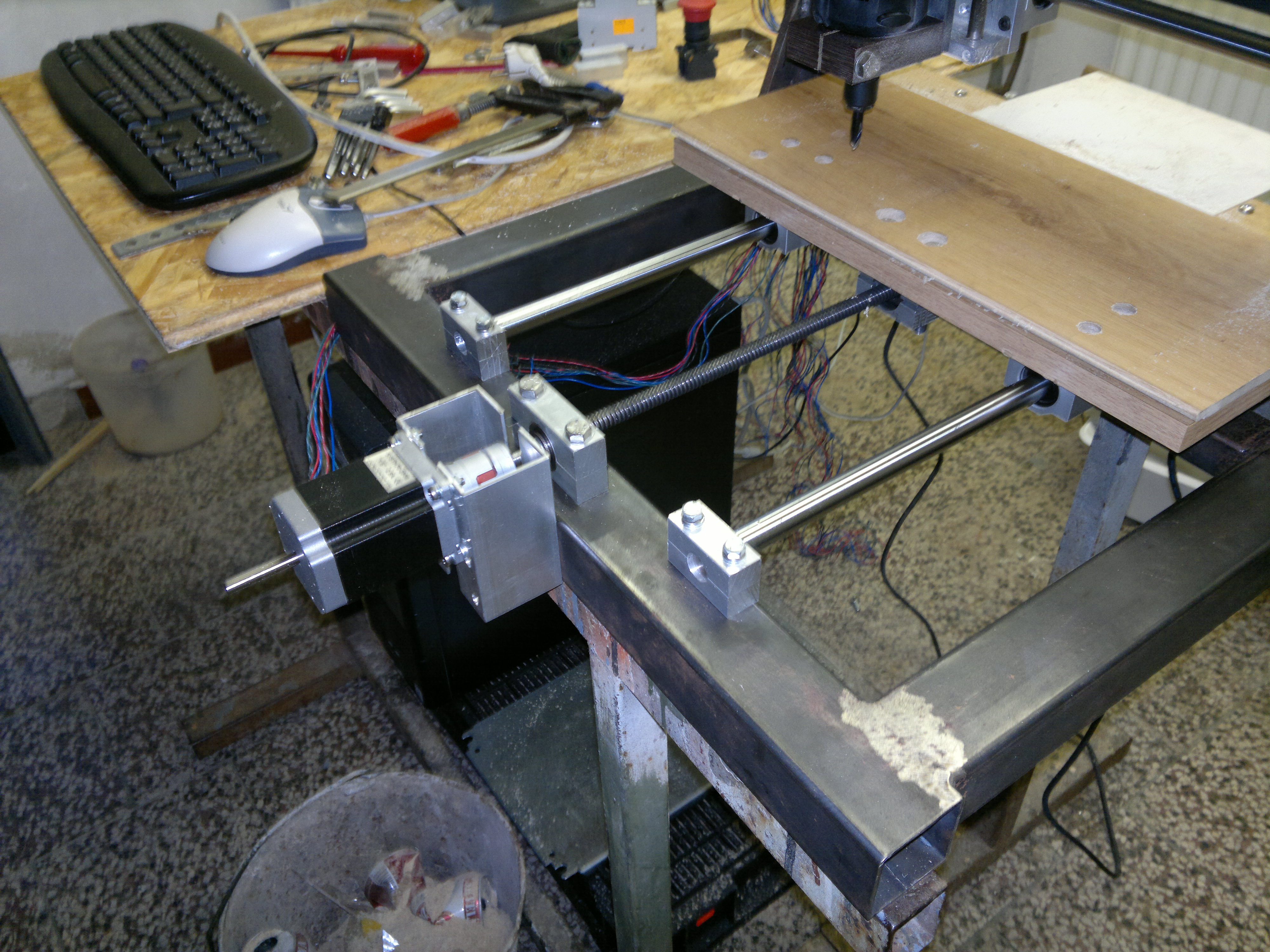

asi po roce přemýšlení, kreslení montování, smetení neúspěšných pokusů pod stůl, nového kreslení a montovování jsem se dostal do bodu, kdy z mé frézy vypadl první použitelný obrobek ze dřeva. Spoustu užitečných postřehů a nápadů mám z tohoto fóra, takže za všechny dík. Můj dík patří taky Martinovi, Pavlovi a Laďovi, kteří mi se stavbou pomáhali a Alence za její tichou podporu. Nejsem strojař, nečekejte žádný zázrak. Disponuju pouze základním vybavením jako každý průměrný domácí kutil.

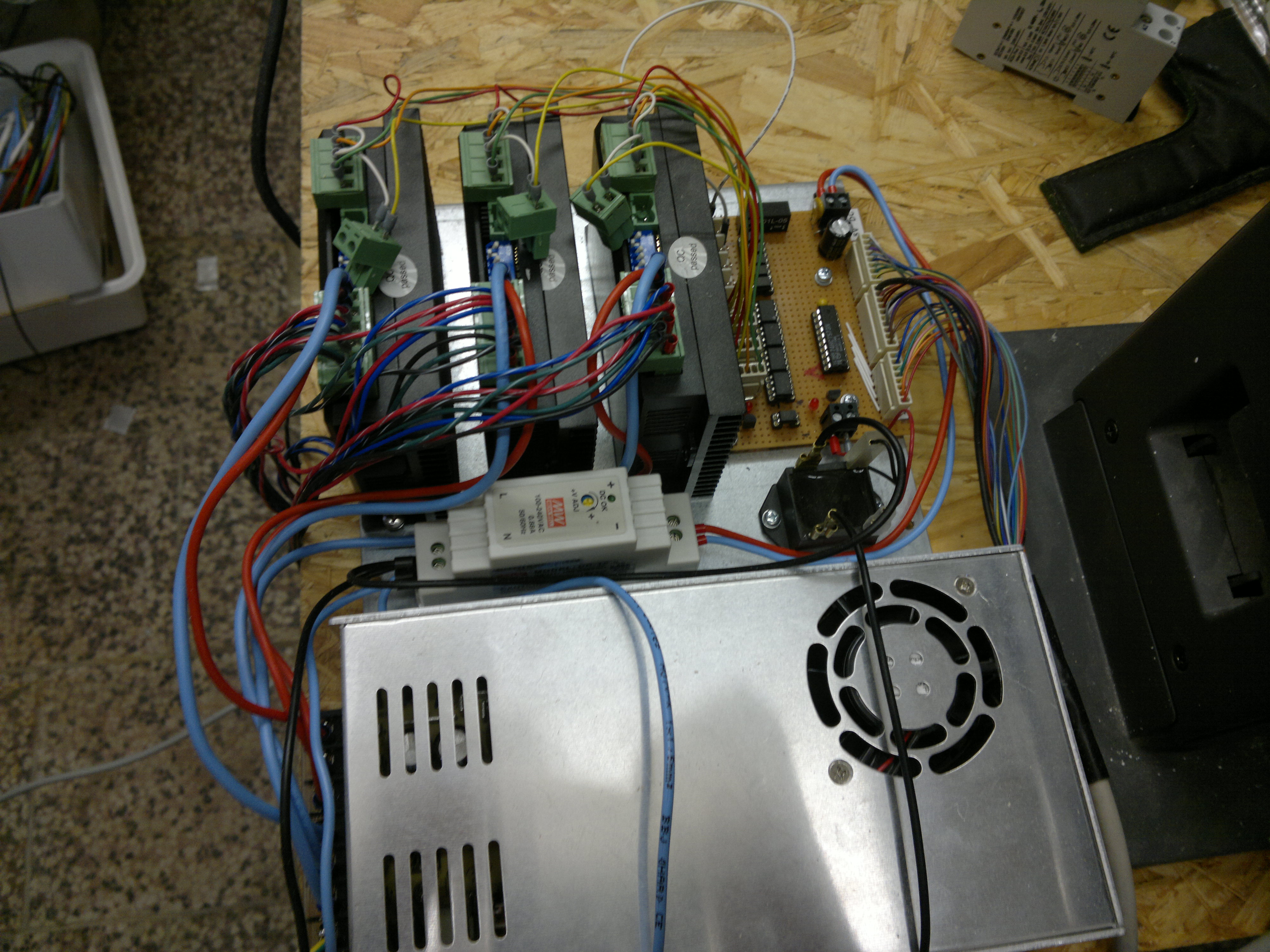

Nosná konstrukce je sešroubovoná ze dvou dílů svařených z jeklů 50 x 50mm. Rozjezdy jsou cca 340x250x80mm. Osy X a Y jezdí po nepodepřených tyčích průměr 16mm, posun je realizován trapézovým šroubem, průměr 12mm. Nedoporučuju. Na straně motoru jsou u obou os dvě kosoúhlá ložiska proti sobě, na opačné straně je ložisko do kolečkových bruslí. Osa Z jezdí po tyčích z tiskárny průměr 12 v teflonových pouzdrech. Pohyb zajišťuje metrický šroub M12, který chodí v teflonové matce a je uložen ve dvou ložiscích z kolečkových bruslí. Motory jsou všechny stejné 1.9Nm z cnc shopu. Motory jsou spojeny se šroubovicí pružnou spojkou z téhož zdroje. Ovládám je driverem M542. Motory jsou napájeny spínaným zdrojem 27V/320W. Vřeteno KRESS FME 1050. S celým tím hýbe EMC2 pod Linuxem, zatím bez koncových spínačů. Přikládám pár fotek. Třeba taky někomu poslouží jako inspirace.

Ten rám je slušnej. Do budoucna je zde potenciál k vylepšení.

Máš to vymakané. Proto je ale škoda, že ty pojezdy nejsou alespoň z podepřených tyčí. Ale samozřejmě záleží na tom, co a s jakou přesností chceš vyrábět. (A taky hlavně, co dovolí peněženka....

díky za pochvalu. Jo, ty nepodepřené nebyl dobrý nápad. Pouštěl jsem se do stavby inspirován nejrůznějšími konstrukcemi z Youtube, některé byly hodně hobby. Čisté nadšení bez představy o finálním využití. Původně jsem chtěl použít kuličkové mechanizmy pro šuplíky. To jsem ale naštěstí zavčasu zavrhl. Lineáry mi přišly dost drahé. Navíc jsem měl strach, aby po přišroubování k nosné konstrukci nekopírovaly nekopírovaly její křivost. Stejně jako podepřené tyče. Četl jsem tady sice o zaškrabávání, ale nevím jak na to... Tuto mašinku už nechám jak je. Jen vyměním stolek na Y za textitový, našroubuju končáky, nějak zakrytuju a snad i natřu.
