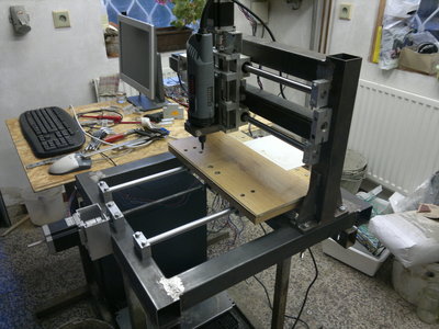

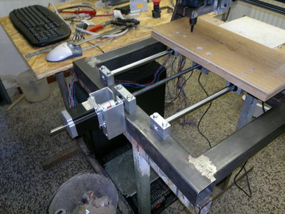

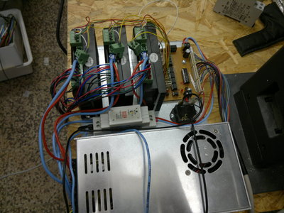

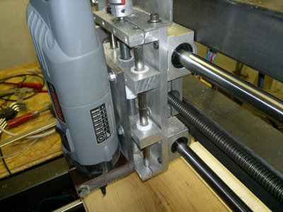

Zdravím všechny,
asi po roce přemýšlení, kreslení montování, smetení neúspěšných pokusů pod stůl, nového kreslení a montovování jsem se dostal do bodu, kdy z mé frézy vypadl první použitelný obrobek ze dřeva. Spoustu užitečných postřehů a nápadů mám z tohoto fóra, takže za všechny dík. Můj dík patří taky Martinovi, Pavlovi a Laďovi, kteří mi se stavbou pomáhali a Alence za její tichou podporu. Nejsem strojař, nečekejte žádný zázrak. Disponuju pouze základním vybavením jako každý průměrný domácí kutil.
Nosná konstrukce je sešroubovoná ze dvou dílů svařených z jeklů 50 x 50mm. Rozjezdy jsou cca 340x250x80mm. Osy X a Y jezdí po nepodepřených tyčích průměr 16mm, posun je realizován trapézovým šroubem, průměr 12mm. Nedoporučuju. Na straně motoru jsou u obou os dvě kosoúhlá ložiska proti sobě, na opačné straně je ložisko do kolečkových bruslí. Osa Z jezdí po tyčích z tiskárny průměr 12 v teflonových pouzdrech. Pohyb zajišťuje metrický šroub M12, který chodí v teflonové matce a je uložen ve dvou ložiscích z kolečkových bruslí. Motory jsou všechny stejné 1.9Nm z cnc shopu. Motory jsou spojeny se šroubovicí pružnou spojkou z téhož zdroje. Ovládám je driverem M542. Motory jsou napájeny spínaným zdrojem 27V/320W. Vřeteno KRESS FME 1050. S celým tím hýbe EMC2 pod Linuxem, zatím bez koncových spínačů. Přikládám pár fotek. Třeba taky někomu poslouží jako inspirace.

31. 7. 2011, 8:49
Ten rám je slušnej. Do budoucna je zde potenciál k vylepšení.

31. 7. 2011, 9:08
Máš to vymakané. Proto je ale škoda, že ty pojezdy nejsou alespoň z podepřených tyčí. Ale samozřejmě záleží na tom, co a s jakou přesností chceš vyrábět. (A taky hlavně, co dovolí peněženka.... :wink: ).

1. 8. 2011, 6:32
díky za pochvalu. Jo, ty nepodepřené nebyl dobrý nápad. Pouštěl jsem se do stavby inspirován nejrůznějšími konstrukcemi z Youtube, některé byly hodně hobby. Čisté nadšení bez představy o finálním využití. Původně jsem chtěl použít kuličkové mechanizmy pro šuplíky. To jsem ale naštěstí zavčasu zavrhl. Lineáry mi přišly dost drahé. Navíc jsem měl strach, aby po přišroubování k nosné konstrukci nekopírovaly nekopírovaly její křivost. Stejně jako podepřené tyče. Četl jsem tady sice o zaškrabávání, ale nevím jak na to... Tuto mašinku už nechám jak je. Jen vyměním stolek na Y za textitový, našroubuju končáky, nějak zakrytuju a snad i natřu.

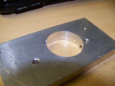

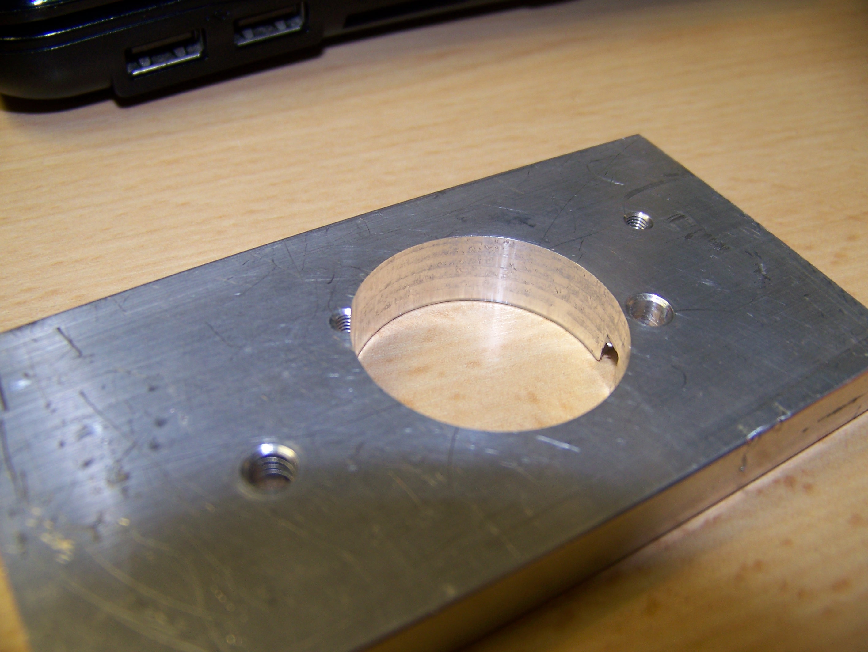

Zdravím všechny,
protože s jídlem roste chuť, zkusil jsem hrábnout do hliníku. Výsledek předčil moje očekávání. Díra je krásně kulatá a podle dig. posuvky má i požadovaný průměr (30mm). Kdybych trochu zabral, tak do ní dostanu ložisko. Program jsem vygeneroval wizardem z Machu jako kruhovou kapsu. Musel jsem z něj jen smazat nějaký Gxx, co se EMCéčku nelíbil. Řezal jsem to dvoubřitou válcovou frézou průměr 8mm, F300, S29000, po 0,25mm. Pro zobořování do materiálu F50. Jen tak nasucho.

4. 8. 2011, 9:18
Na dural si kup denaturák. Nalej do rozprašovače a jednou zaminutu to tam foukni. Dural má tu blbou vlasnost, že se ti nalepí na frézu a pak máš horší povrch. S denaturákem dosáhneš lepšího povrchu. A má tu výhodu, že se odpaří a špony pěkně vysaješ.

5. 8. 2011, 7:48
Z denaturáku mám vždy horko v ústach...
Lepší je ten metanol.
Počas práce s CNC možno fajčiť...
Příspěvky: 5688
5. 8. 2011, 9:07
Nejlepší je petrolej, ale smrdí. Deneturát vlastně taky.
magi
Příspěvky: 2729
Bydliště: Třebíč
5. 8. 2011, 9:48
Nebo nafta, ale ta smrdí taky.
