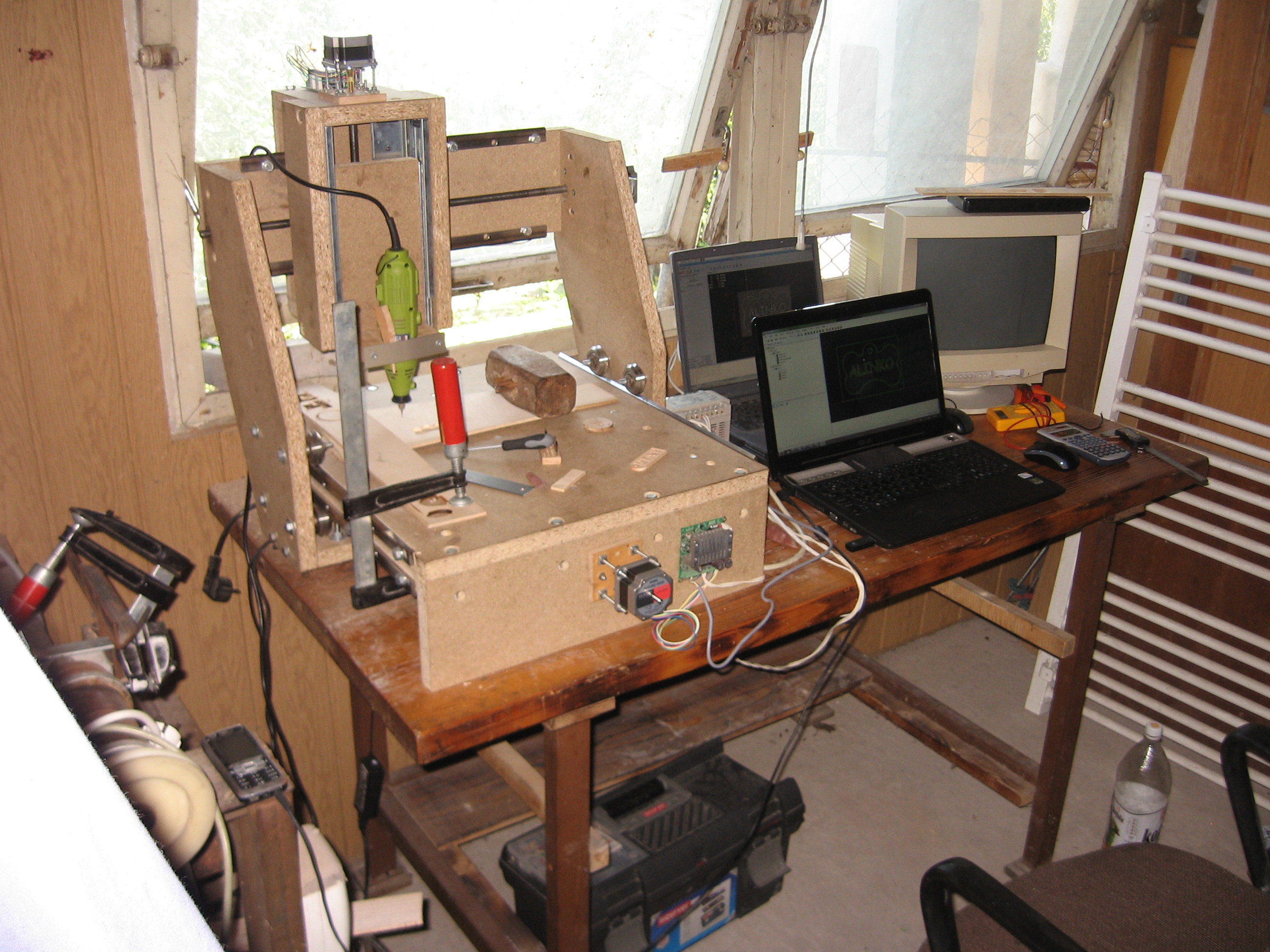

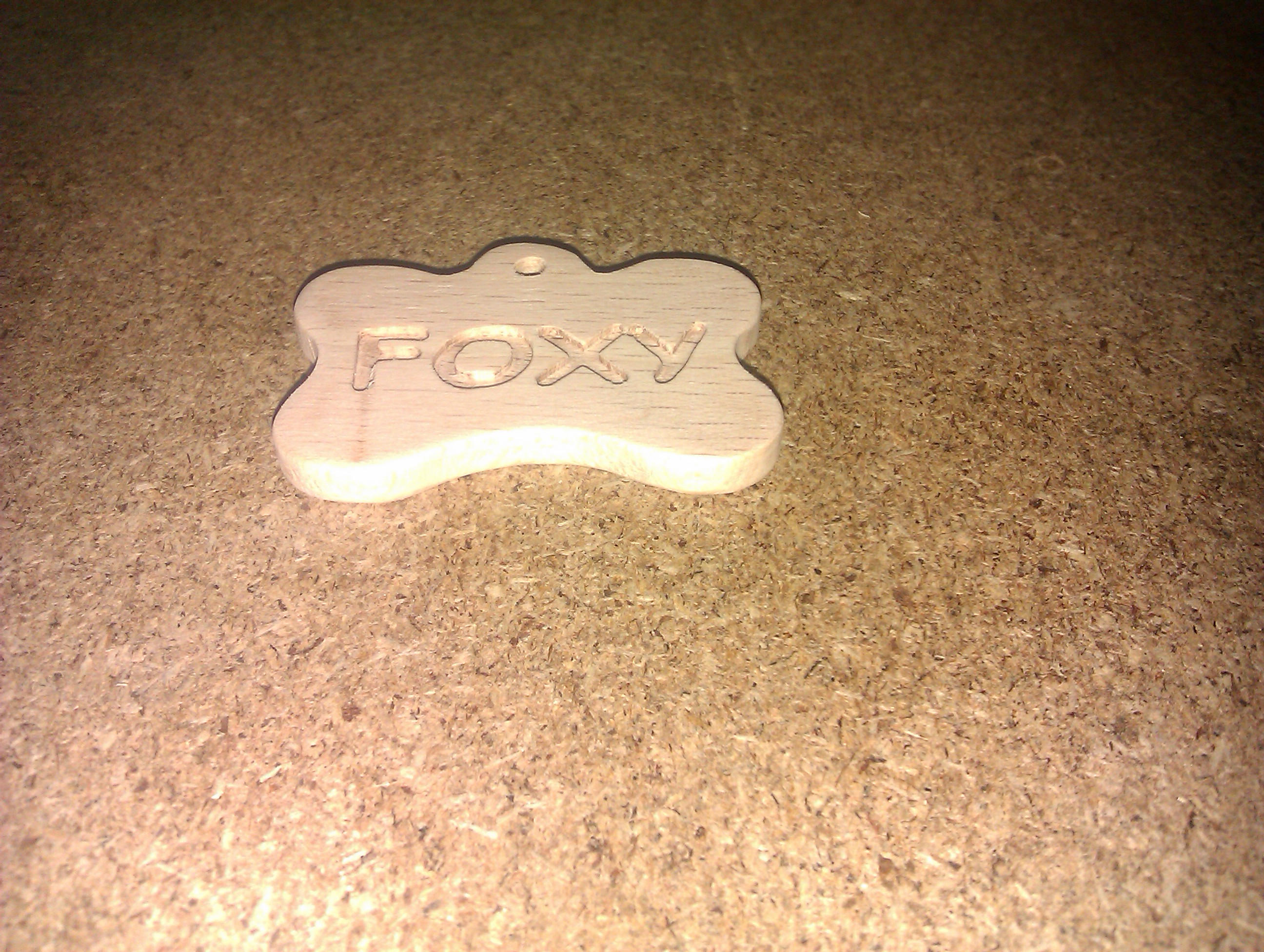

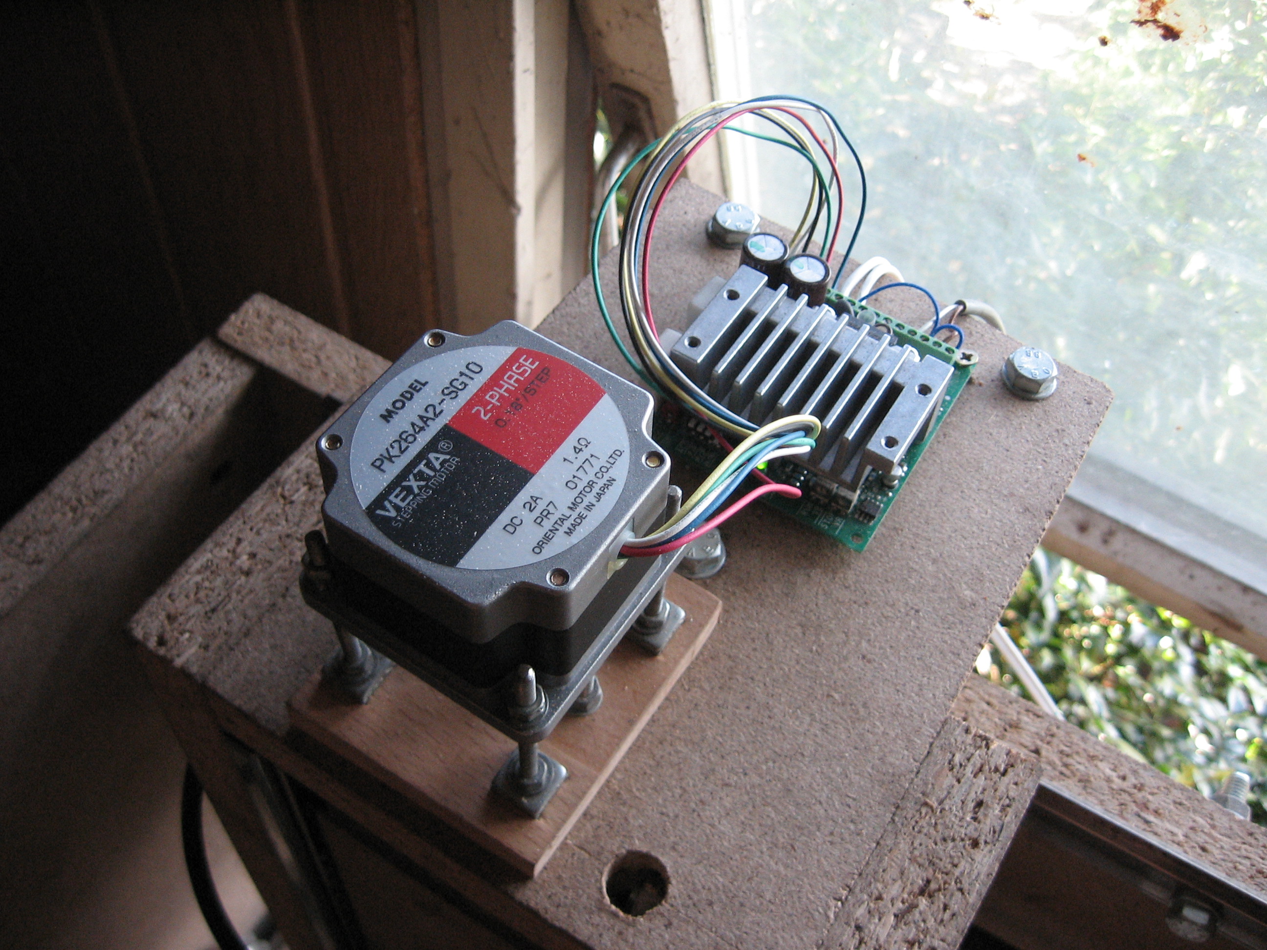

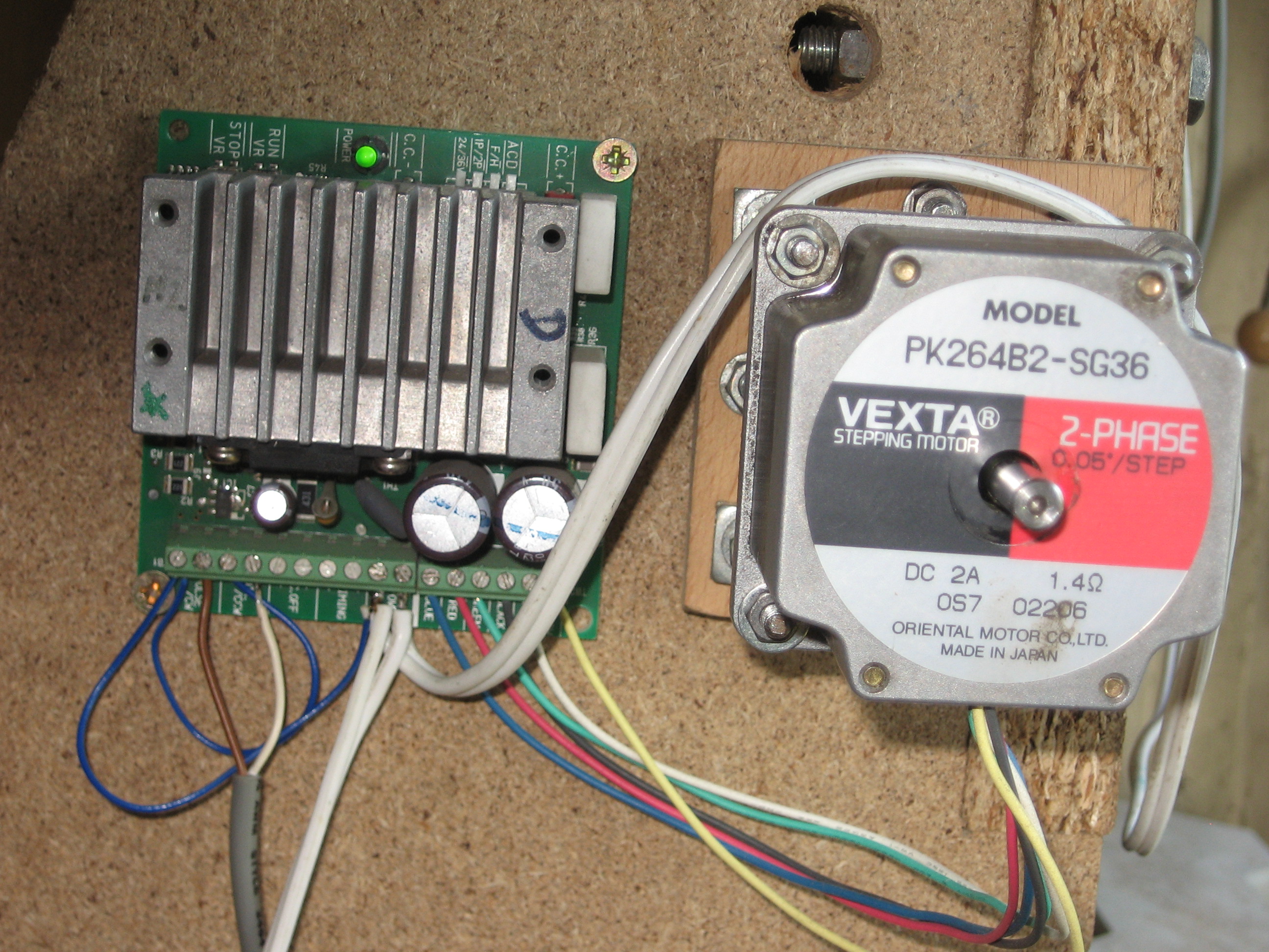

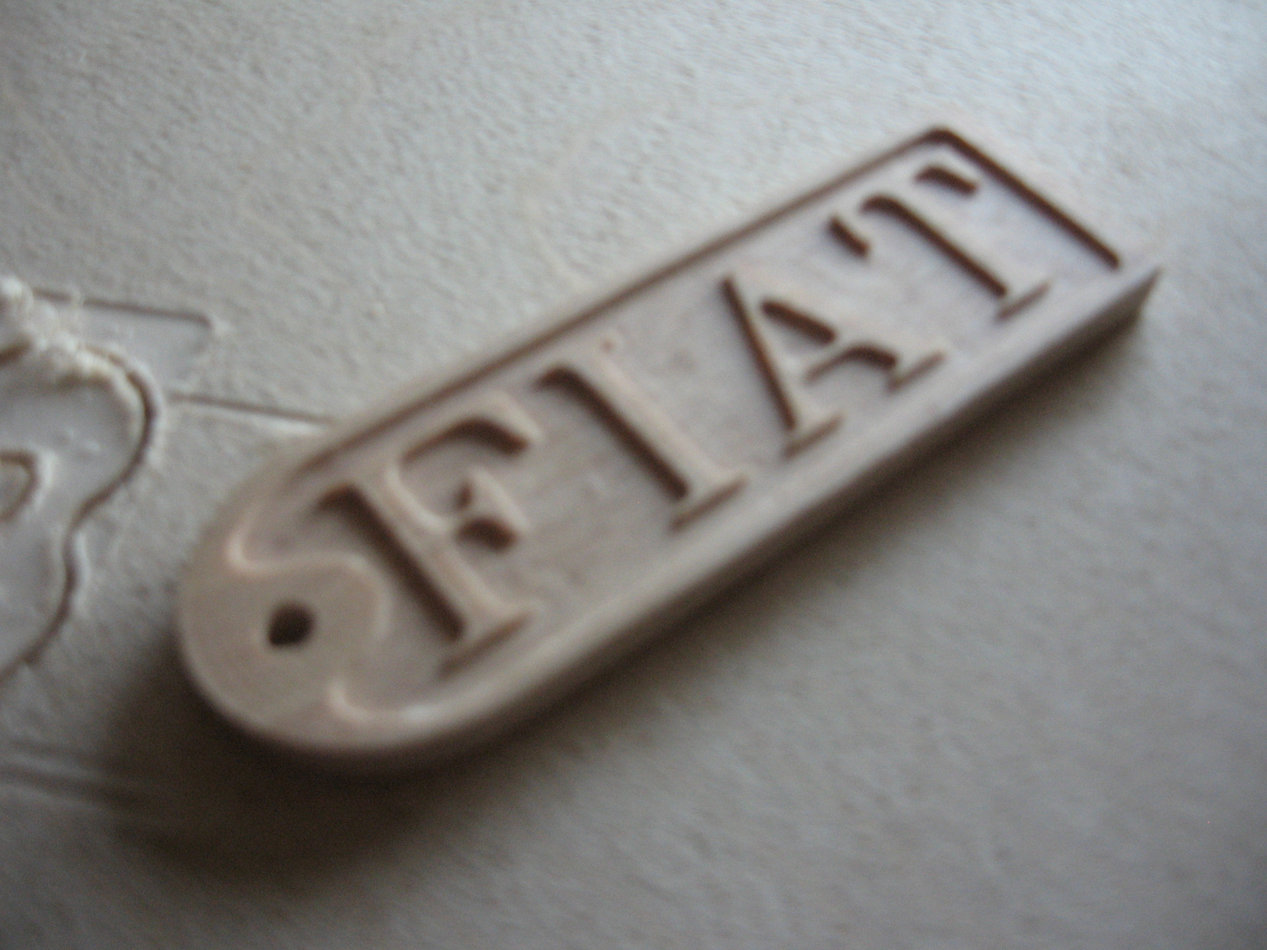

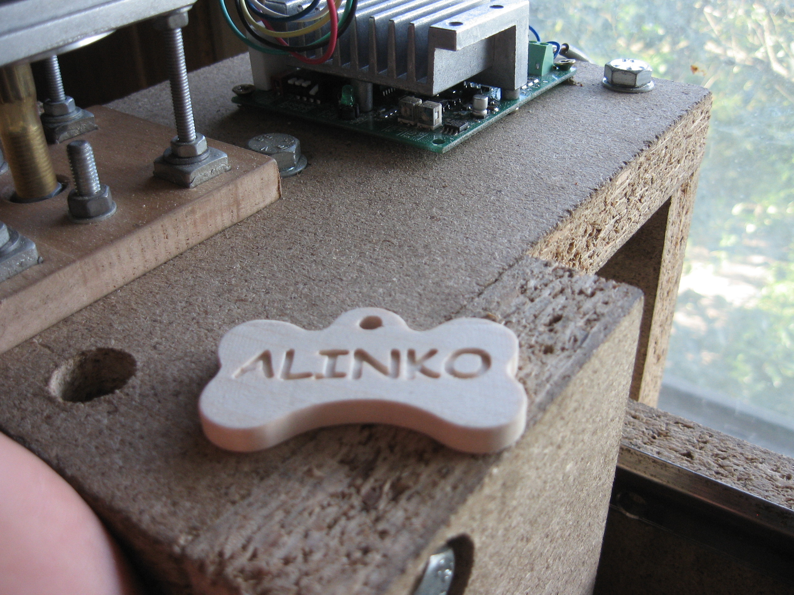

vcera a dnes nastal maly upgrade :) elektronika + motory VEXTA
os X,Y: PK264B2-SG36 ... 4Nm
os Z: PK264A2-SG10 ... 2.7Nm
origo s prevodovkou (tie su odmontovane)
3 x driver CSD2120 su aj na fotkach ..

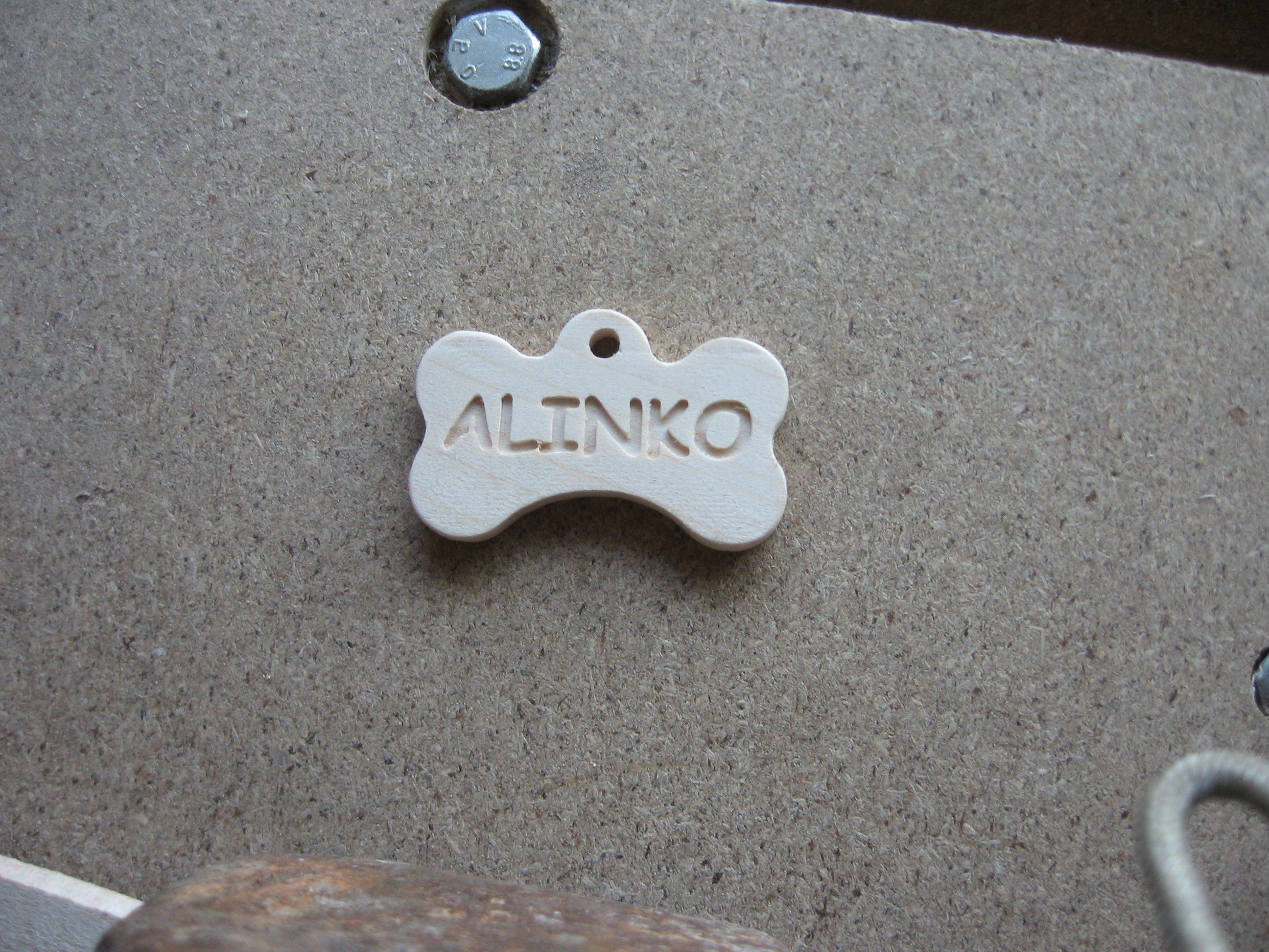

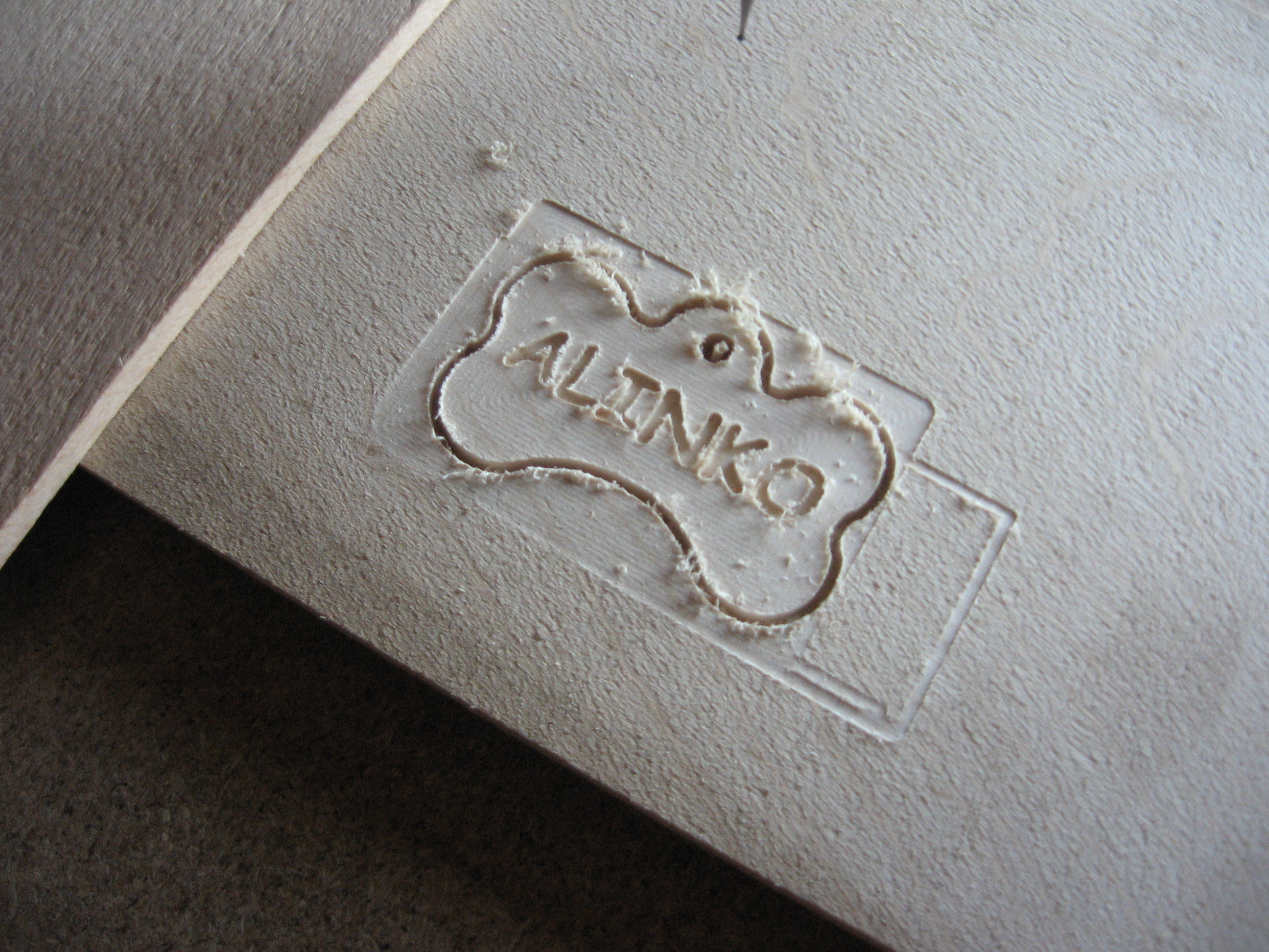

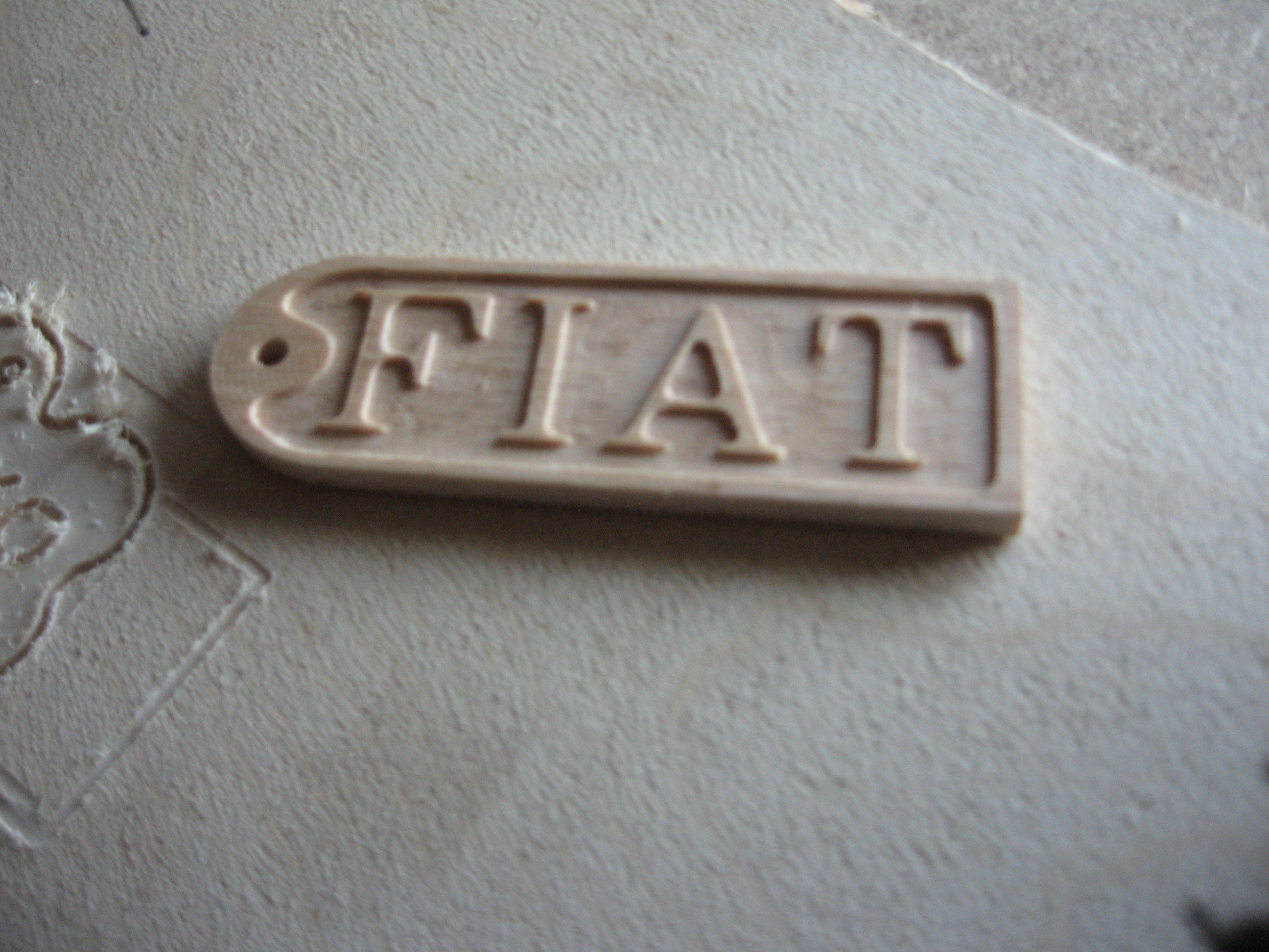

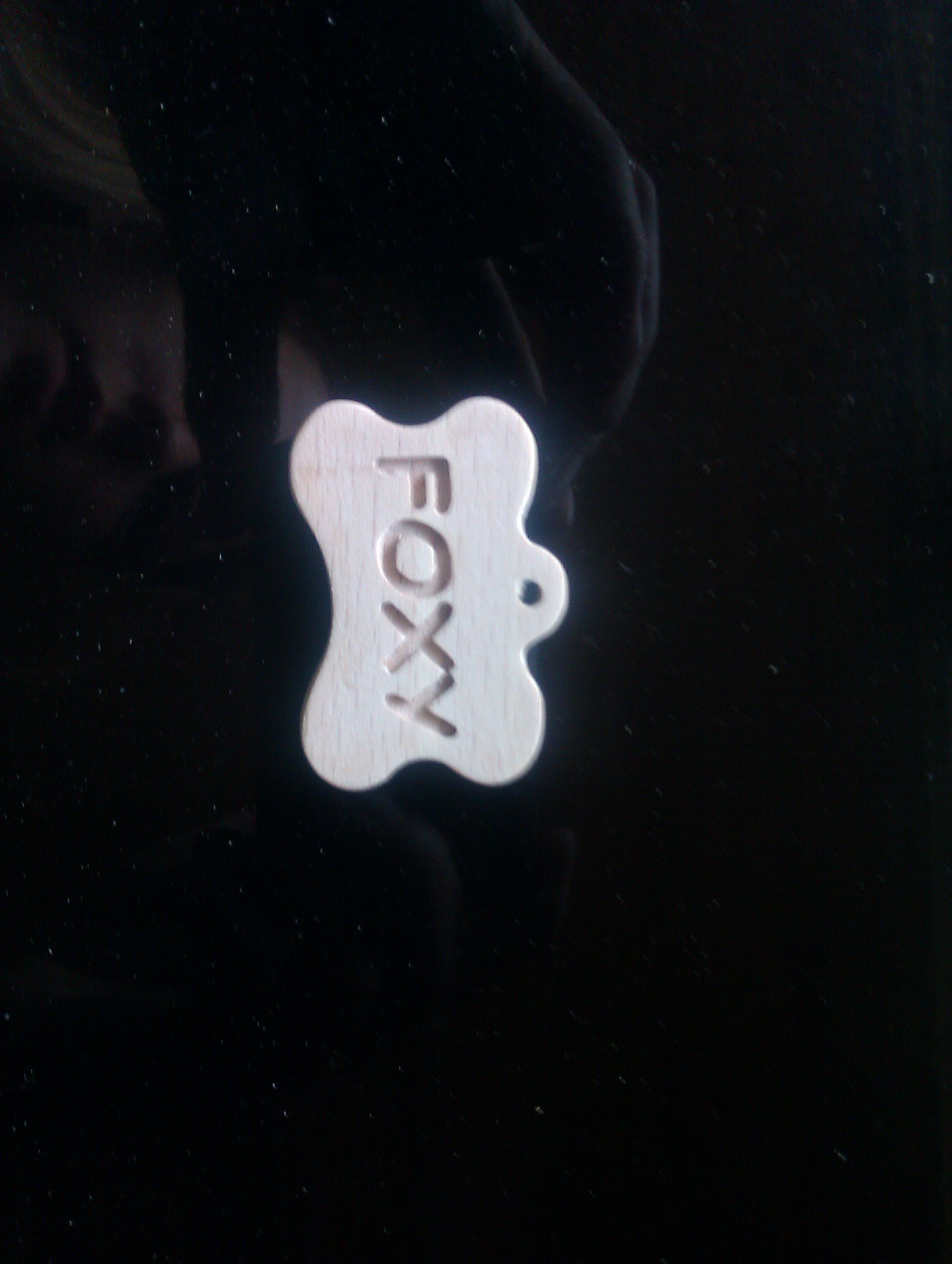

prikladam aj foto kamaratovej klucenky a 2 cedulky pre psy :D

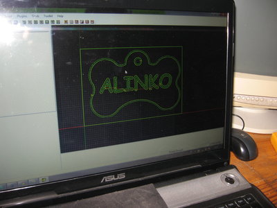

frezovane zubarskou frezkou D1.23mm po 0.3mm do hlbky
uz to chce len poriadne vreteno a uchytenie vretena .. a trochu sa pohrat s kablami (ale ved som "elektrikar" poznate to :D :D)
a mam aj jednu otazku pre mudrejsich ako som ja :) ... motory maju na stitku 2A ako je aj na foto .. na drivery som skusal naladit RUN current na 2A, potom 1,5A a teraz tam mam dokonca len 1A a motory sa za behu hreju ... pridrzny prud mam nastaveny na cca 0,6A a pri tom su OK .. len ako s nimi hybem cca 15min zacnu byt dost horuce .. kde moze byt problem? .. za odpoved vopred dakujem .. ak treba dake doplnujuce info pytajte sa ..

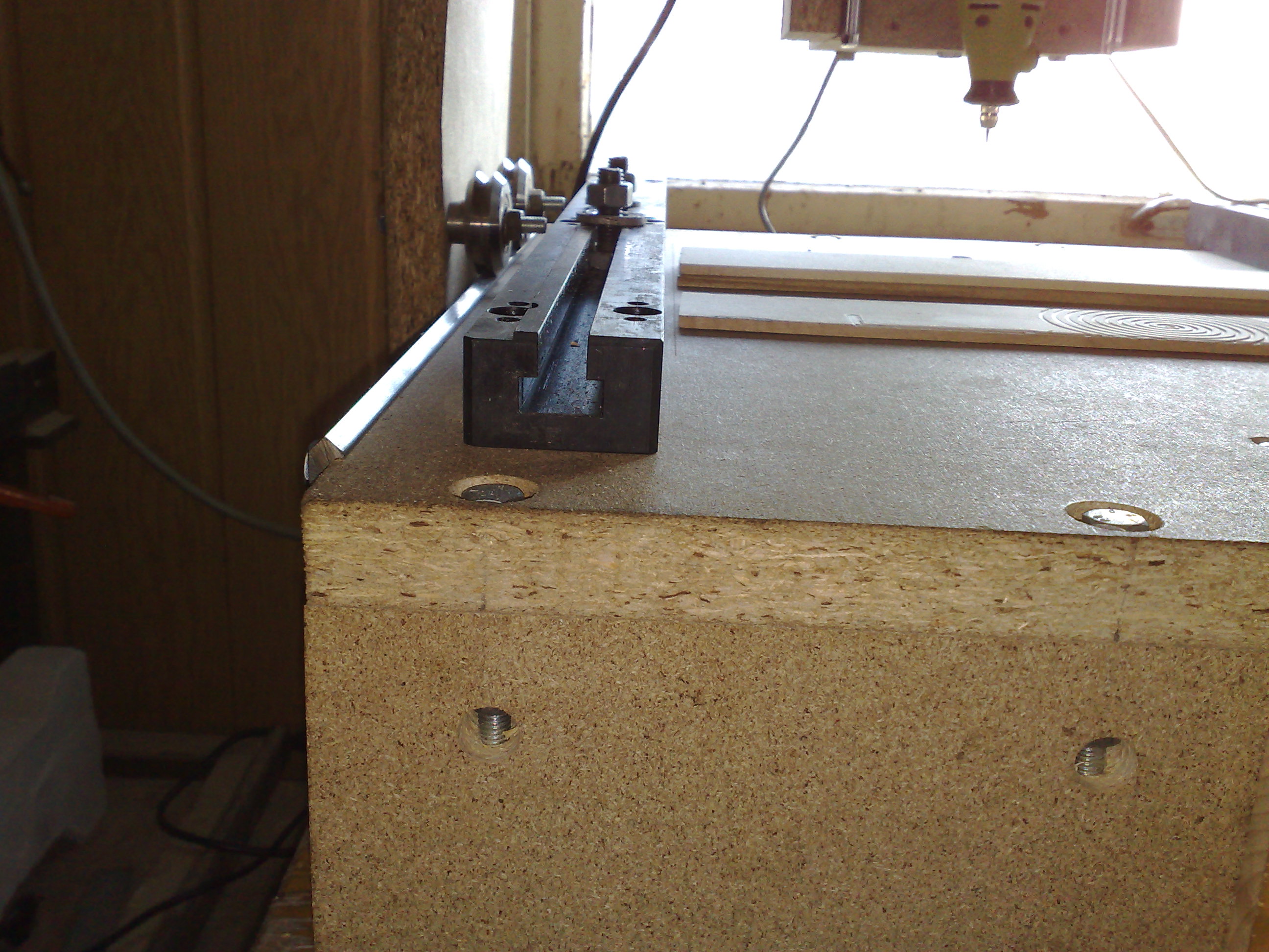

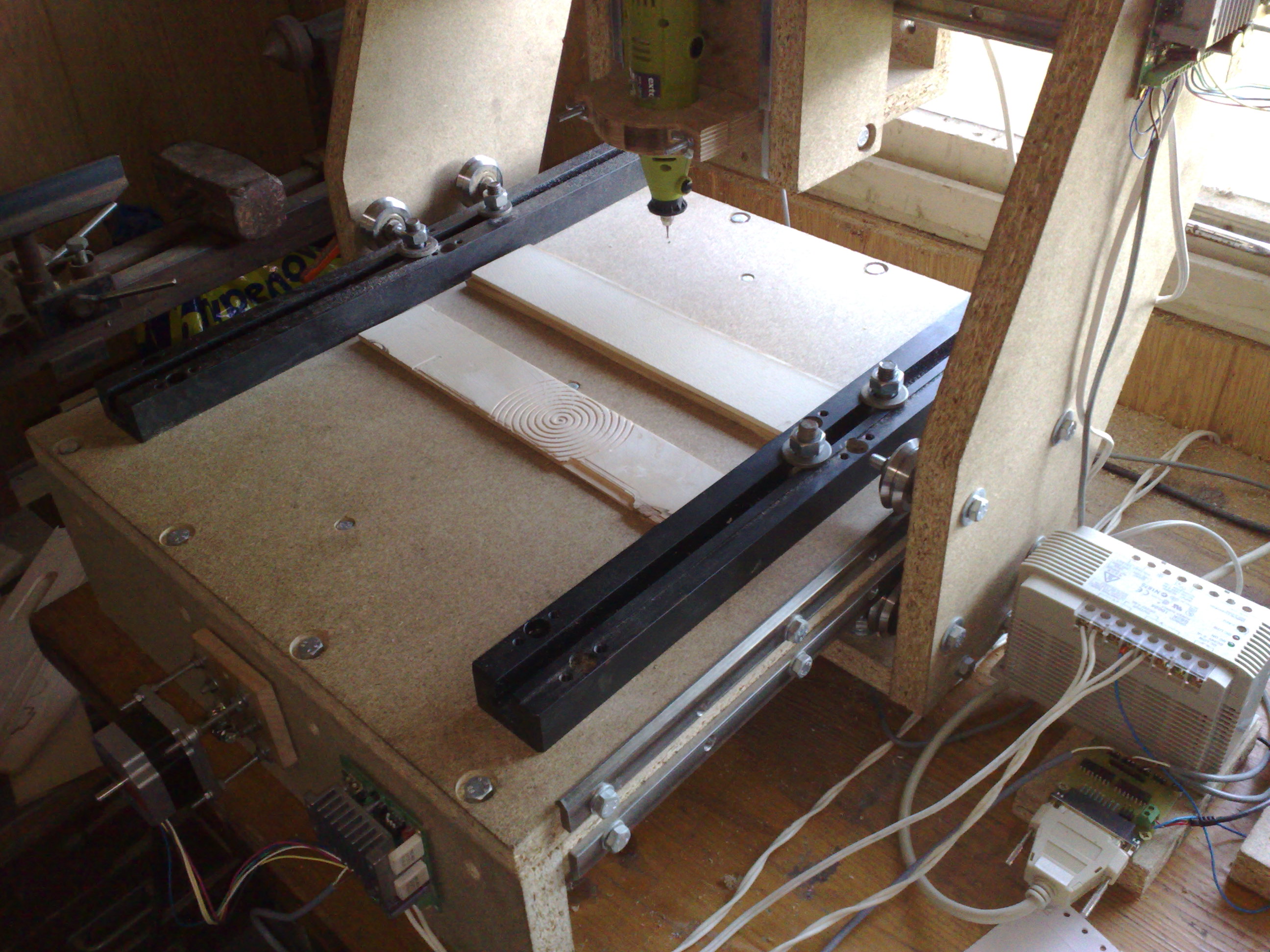

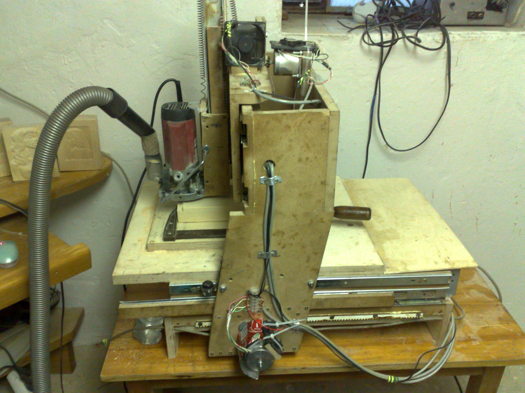

dalsi maly upgrade :) .. uchytenie "vretena" (ak sa ten bzuciak da tak nazvat), brusit sa mi to uz nechcelo ale ucel plni :) a aj tak sa bude menit ked pride nove vreteno..
+ kolajnicky s "T" drazkami na upnutie materialu, zohnal som len 2 preto su umiestnene tak ako su..

a mam aj jednu otazku pre mudrejsich ako som ja :) ... motory maju na stitku 2A ako je aj na foto .. na drivery som skusal naladit RUN current na 2A, potom 1,5A a teraz tam mam dokonca len 1A a motory sa za behu hreju ... pridrzny prud mam nastaveny na cca 0,6A a pri tom su OK .. len ako s nimi hybem cca 15min zacnu byt dost horuce .. kde moze byt problem? .. za odpoved vopred dakujem .. ak treba dake doplnujuce info pytajte sa ...
Motory jsou za běhu běžně teplé... udržet na nich ruku většinou dost dobře nejde... Pokud se ti zdá, že jsou teplejší než by bylo záhodno můžeš je opatřit pasivním popřípadě aktivním chlazením - jako to tu lidé dělají. (staré chladiče z PC atd...) a pak je tu ještě jedna otázka - pokud ti výkon motorů při 0,6A stačí... tak to tak nech a netrap se tím. ;)

ked je na nich za chodu 1A zohreju sa asi po 15min na teplotu ze na nich skoro neudrzim ruku .. nieje to presna miera ale myslim si ze znesiem dost :) .. pri 2A sa na tuto teplotu zohreju uz po 5 minutach, dalej som ich uz netrapil lebo som sa bal ... ale pokial je to bezne tak budem veselo dalej frezovat
0.6A do nich pustam len ako pridrzny prud .. a ten nestaci.. s 1A je to uz celkom fajn ale stale nic moc.. chcel by som do nich pustit aspon 1.8A ..

Pokud na motorech bez jakehokoliv chlazeni skoro neudrzis ruku, tak je to jakštakš ješte OK.
Pokud bys na motorech s pridavnym chlazenim (ofukovánim nebo namontovanym chladicem) neudrzel ruku tak uz je to spatne.
Teplota vinuti by obvykle nemela prekrocit 130 stupnu celsia. Jenze teplo se z vinuti neodvadi idealne takze teplota plaste motoru musi byt
podstatne chladnejsi nez tech 130. Odhadem se to stanovuje tak do 80 stupnu pri samovolnem chlazeni. Pri externim chlazeni to musi byt jeste
podstatne nizsi teplota protoze kdyz budu umele drzet teplotu motoru na 70 stupnich tak to neznamena ze se mi vnitřek mezitim neškvaří nad 130.
Další problem je teplota permanentního magnetu v rotoru. Lehce se muze stat ze i krakodobym presazenim urcite teploty (takzvana Curieho teplota)
serotor odmagnetuje a je motor zpravidla na zahozeni - podstatne to snizi jeho moment.

ja som to na svojom drevaku chladil s ventilatormi od pc, bolo by dobre motor oplechovat tak aby vzduch prudil
okolo celej alebo vatcinovej plochy motora ja som provizorne pouzil plechovku od piva a ta tam zostala na furt :) viz spodny motor
