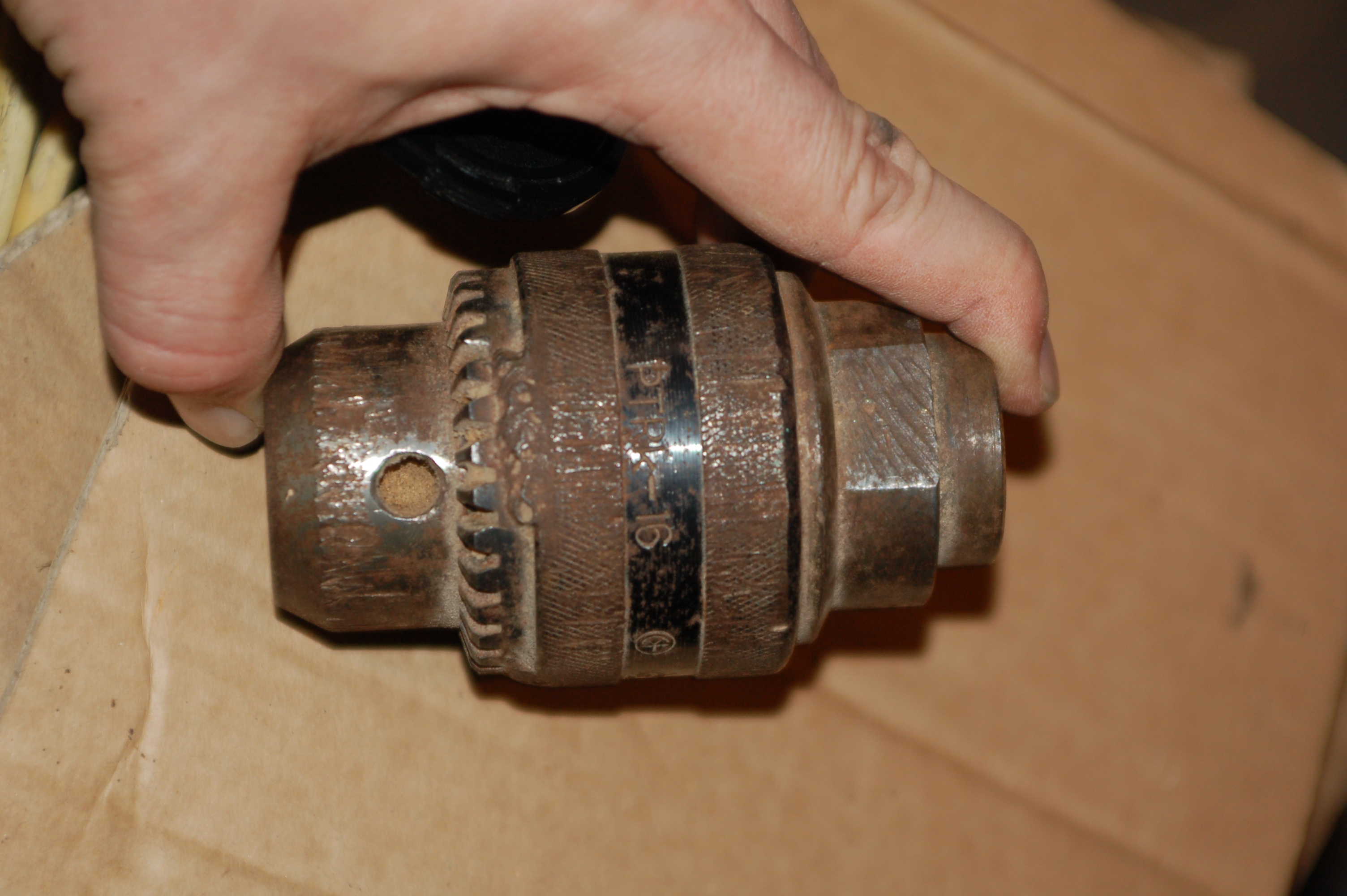

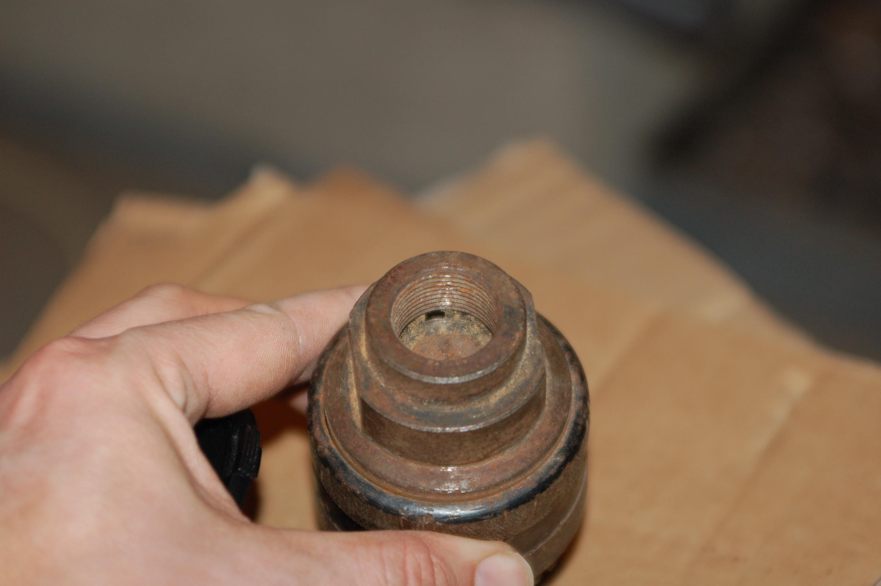

Vyhrabal jsem doma větší sklíčidlo na vrtačku, je polské výroby označení PTRk - 16. Chybí upínací trn, v hlavičce je otvor se závitem, hrubě 22 mm. Netušíte někdo co k tomu patří za trn, popř. co je to za závit?

Tohle byvalo u truhlarskych stroju (dlabacka). Bude to metrika, zmer vnitrni prumer posuvkou, vem strojni tabulky a najdes.
Merka na zavitova stoupani to potvrdi (jestli mas). Bude to nejspis v jemnejsi rade.

Trefa :D , jestli mas posuvku, zmer vnitrni prumer zavitu, ja ti to zkusim najit.
Zalezi, k cemu to chces naroubovat. Obavam se, ze trn pro strojni obrabeni (treba do frezky) bude problem.
Tam se resi JT, B...a pouze pro vrtani, vystruzovani, zavitovani atd.

Díky, až dorazím z práce změřím to pořádně. Osvítila mě taková myšlenka, že bych to použil u soustruhu co léta dříme v dílně, buď s trnem MK3 nebo alespoň na upnutí do univerzály s nějakou válcovou stopkou na takovéto domácí dlabání - to už bude ale asi práce pro nějakého soustružníka :) + ještě sehnat kličku, ale ta snad půjde koupit, ikdyž podle stavu hlavičky ji moji předchůdci vůbec nepotřebovali :D

Tak jsem změřil vnitřní průměr závitu a vychází to 22,15 mm.

Po krátkém pobytu v louhu :D vydala hlavička svoje tajemství, jde rozebrat na dvě části, uvnitř byl ukroucený zbytek B kuželu a na kraji vyfocený závit. Takže trn by měl stačit klasický, ten mám, dokonce už i kličku průměr 9 mm (i když předchozí majitel ji evidentně nepotřeboval a stačil mu hasák). Na takovéto domácí vrtání v soustruhu to bude stačit a nebude vadit, že není využit pojistný závit. Navíc "technický stav" hlavičky koresponduje se stavem soustruhu :lol: (viz můj příspěvek na fóru "Stařešina")
