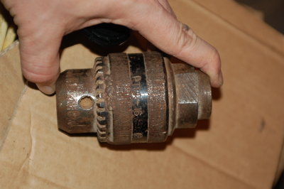

Vrtačkové sklíčidlo - trn

Tohle byvalo u truhlarskych stroju (dlabacka). Bude to metrika, zmer vnitrni prumer posuvkou, vem strojni tabulky a najdes.
Merka na zavitova stoupani to potvrdi (jestli mas). Bude to nejspis v jemnejsi rade.

Děda byl truhlář, takže z dlabačky by to mohlo být. Závitové měrky bohužel nemám, budu muset asi koupit. Jen jsem myslel, že bych někde našel nějakou normu k hlavičkám s tímhle uchycením, ale ač jsem hledal, tak nic.

Trefa
, jestli mas posuvku, zmer vnitrni prumer zavitu, ja ti to zkusim najit.
Zalezi, k cemu to chces naroubovat. Obavam se, ze trn pro strojni obrabeni (treba do frezky) bude problem.
Tam se resi JT, B...a pouze pro vrtani, vystruzovani, zavitovani atd.

Díky, až dorazím z práce změřím to pořádně. Osvítila mě taková myšlenka, že bych to použil u soustruhu co léta dříme v dílně, buď s trnem MK3 nebo alespoň na upnutí do univerzály s nějakou válcovou stopkou na takovéto domácí dlabání - to už bude ale asi práce pro nějakého soustružníka

být tebou tak se podívám co stojí taková hlavička nová s trnem.. pravděpodobně dojdeš k názoru, že nemá smysl platit někoho aby ti udělal trn když broušenej zušlechtěnej byť teda v čínské kvalitě stojí asi tolik za kolik koupíš materiál..

Tak jsem změřil vnitřní průměr závitu a vychází to 22,15 mm.
Hlavička má v nejširším bodě průměr 65 mm, takže by nová něco taky stála, je to slušnej kus železa.

nove sklicidlo do 500
trn k tomu tak 200
zakazkova vyroba trnu pro tve sklicidlo v profi kvalite hadam v tisicich (soustruzeni, brouseni)
trn k tomu tak 200

Tak to by byla asi nejdražší věc na mém soustruhu:-(, proto jsem zkoušel vymámit nějakou normu, zda by se to nedalo normálně koupit.

Ked vidim to sklucovadlo tak o nejakej kvlite trnu pomlcim-.... nestacilo by trn s MK3 3-4E upravit kužel bud narezanim v hodneho zavitu alebo osustruzenim a nalisovanim a narezanim zavitu... cenovo by bol na polovici sumy za nove diely.

Po krátkém pobytu v louhu
vydala hlavička svoje tajemství, jde rozebrat na dvě části, uvnitř byl ukroucený zbytek B kuželu a na kraji vyfocený závit. Takže trn by měl stačit klasický, ten mám, dokonce už i kličku průměr 9 mm (i když předchozí majitel ji evidentně nepotřeboval a stačil mu hasák). Na takovéto domácí vrtání v soustruhu to bude stačit a nebude vadit, že není využit pojistný závit. Navíc "technický stav" hlavičky koresponduje se stavem soustruhu

nevím v jakém stadiu se sklíčidlem jste , jedná se o sklíčidlo k dlabačce na dřevo a nasazuje se přímo na hřídel dlabačky ( starší výroby ).Momentálně mi ho přinesli k repasi.Pokud jste nové sklíčidlo náhodou někde sehnal ke koupi , prosím o zaslání kontaktu ( zima.aris@seznam.cz )
