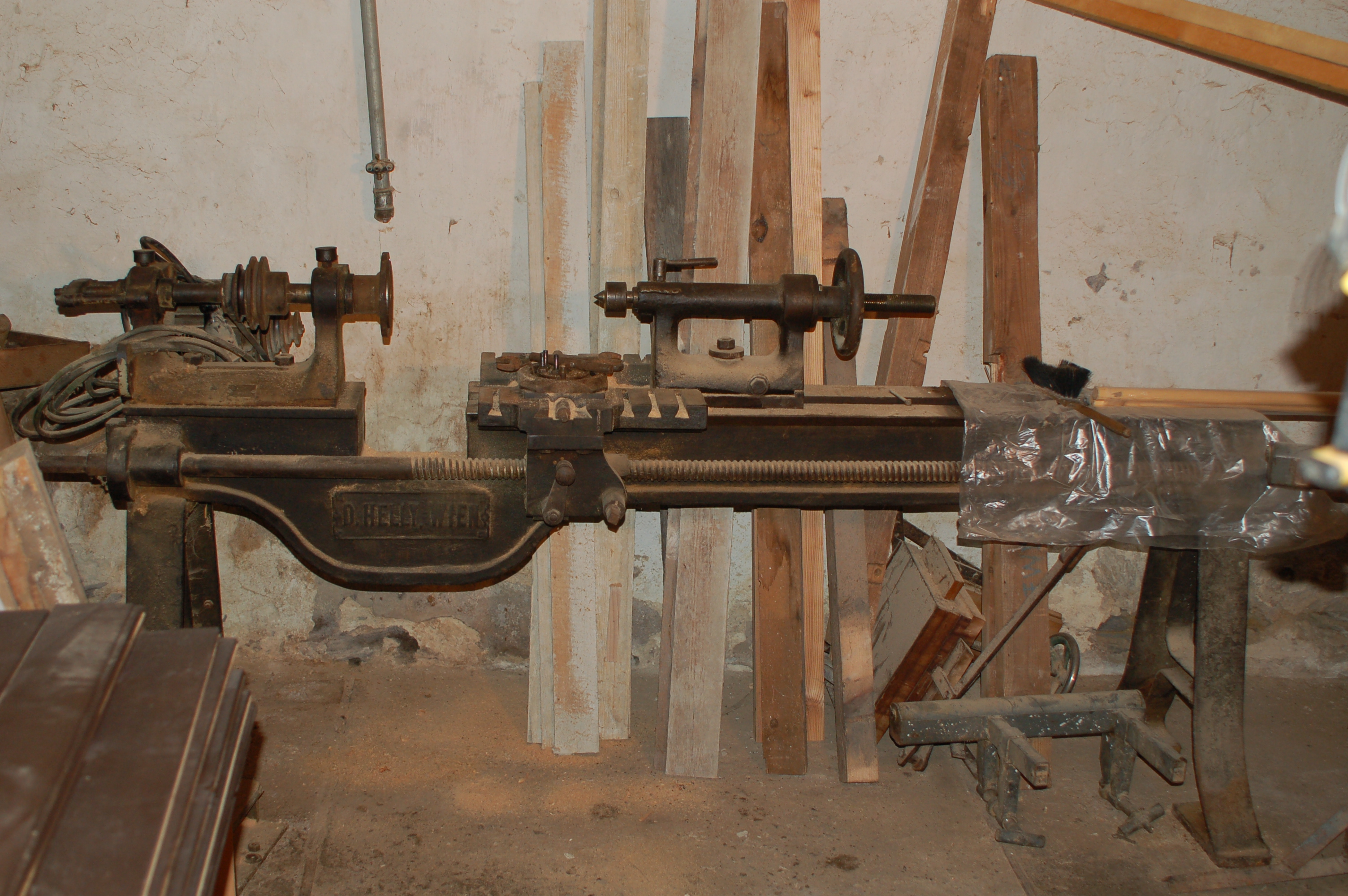

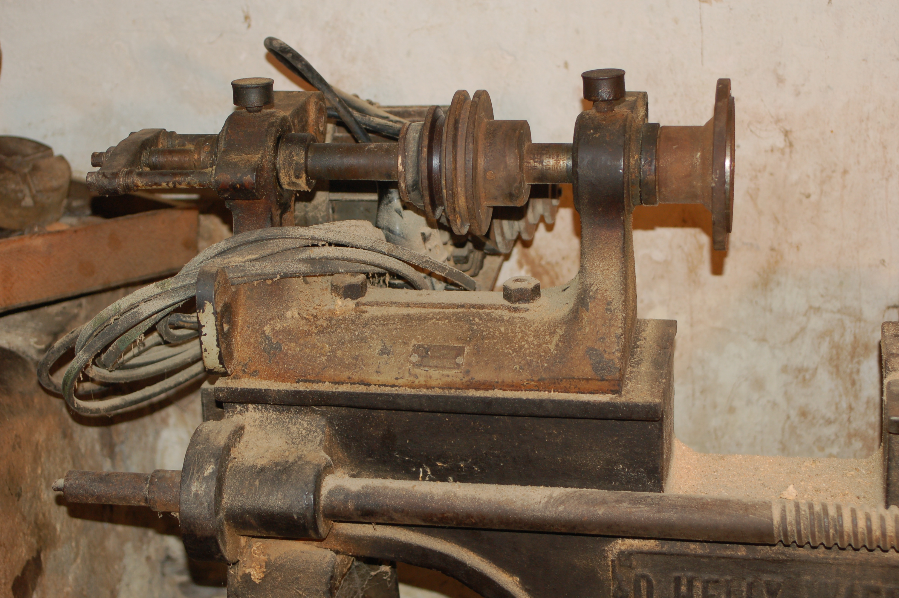

Tak tohle uz leta zahalí u mne v dilně. O historii stroje toho moc nevim, někdy v 50. letech v vyřazen z jedné firmy a od té doby byl pouze párkrat používán na soustružení dřeva z ruky. Rád bych ho ale využíval i na kov na takovéto to domácí soustružení. Co se bohužel nedochovalo je nožový suport a také veškeré převody jsou v tahu :( . Kdyby se našel někdo na konzultace byl bych rád - jižní Čechy - Soběslav.

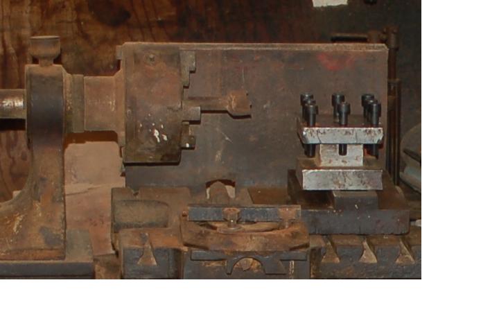

Poradil byste někdo, když bych si chtěl vyrobit pod sehnanou nožovku nějaký mezikus místo chybějícího suportu, jak vysoko má být nožový držák umístěn (nebo si správně myslím, že to záleží na velikosti použitých nožů).

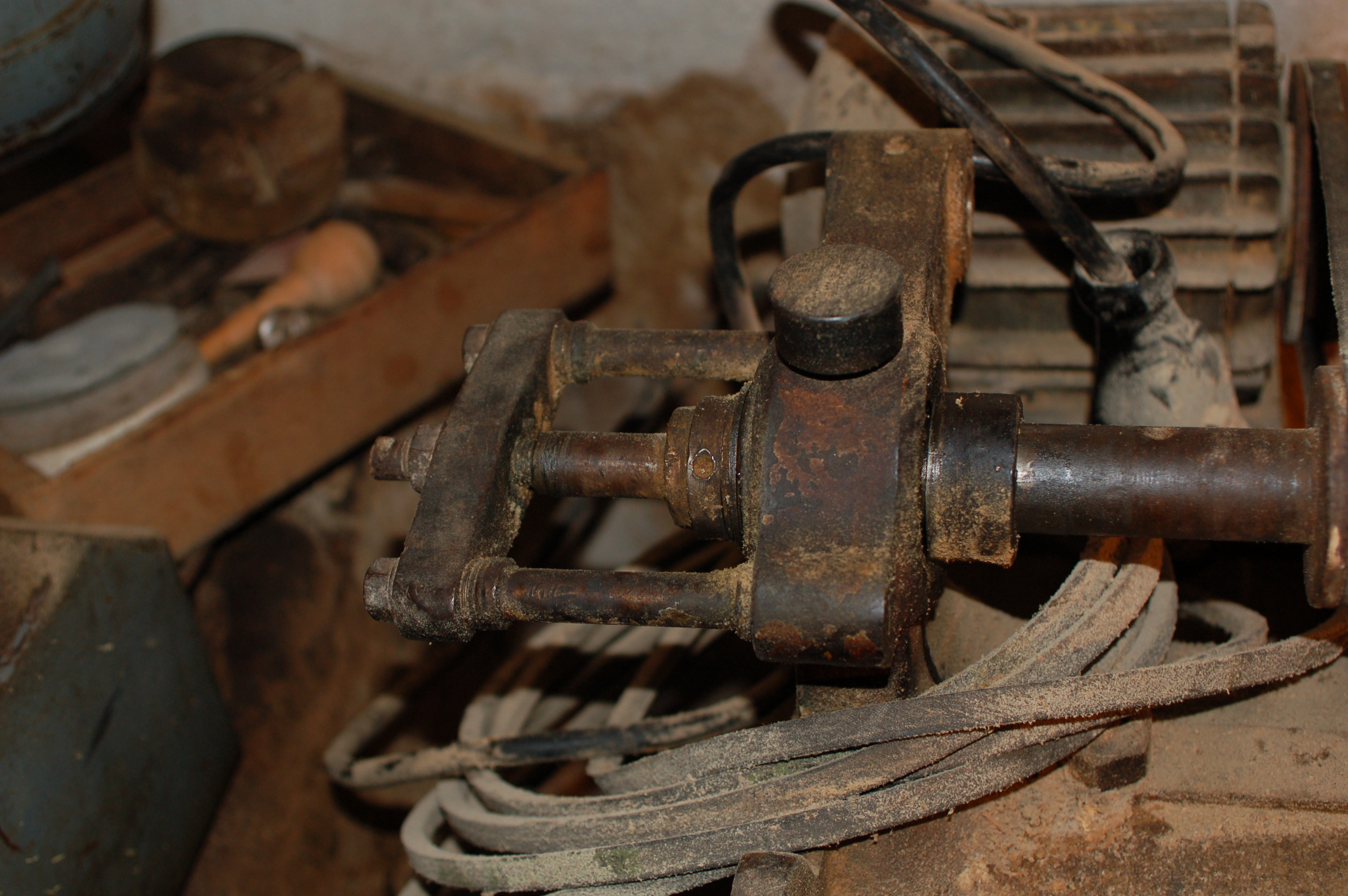

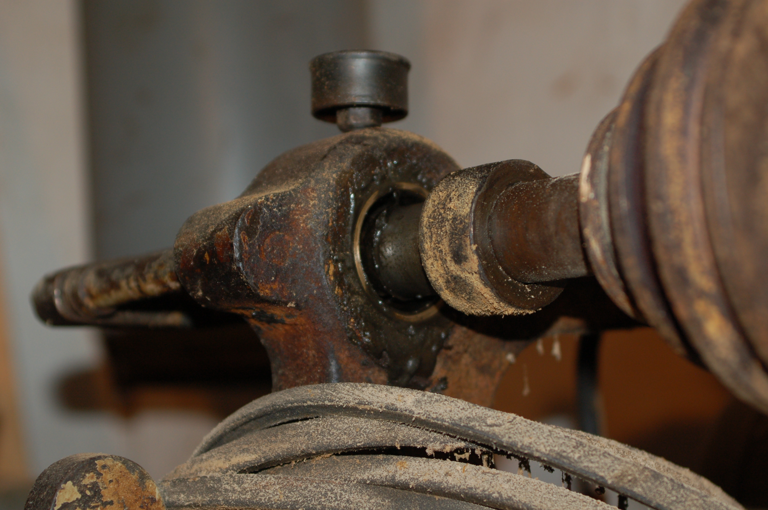

Na patém obrázku je jakési šponování, k čemu to sloužilo - nastavení protitlaku ve kluzných ložiscích? Jsou tam původní Štauferky nebo do futer patří spíše olej. Pak mi také přijde, že převod řemenicí s 13 mm řemenem asi není úplně OK.
Celý soustruh je ve Whiworthu, když pak povoluji z otvorů metrické struhnuté šrouby, tak mě to velice těší.

nožový suport dej tak vysoko jaké používáš nože.. 16, 20, 25 (to si změř v tom držáku co už máš) tak abys je nemusel zbytečně podkládat
