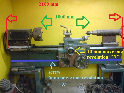

ahoj robino
takze som sa dohodol s chlapom ze mi posle suciastky na stavbu ELS
skusim to poskladat a potom napisem co vsetko to dokaze... kazdopadne to vie rezat zavity,
na snimanie otacok vretena staci halov snimac (cize snimanie 1 pulzu na jednu otacku)
na vedenie snekovice (posuv suportu v smere osi Z pouzize 3f krokovy motor o sile 6,8 Nm /nema 34/ v pomere 2:1)
snek ma stupanie 6mm na jednu otcku...
ELS ma na plosaku driver do 3A, cize pokial chcem pouzit krokovy motor NEMA 34 budem nuteny prirobit asi dalsi, silnejsi driver...
zatial este cakam na balik, priebezne budem pisat ako pokracujem, mozno pridam par fotiek
za vsetky rady vopred dakujem

myslis ze to je ze zle riesenie v pomere cena/vykon
mal som este jednu alternativu, kupit SmoothStepper, 2x driver, 2x motor, 1x zdroj a na rezanie zavitu pouzivat mach3
ide o to ze pokial by som chcel plnohodnotne CNC tak by som ho urcite neskladal doma na kolene...
momentalne mam stare telo sustruhu SN40 a chcel by som nanom rezat zavity, hlavnu prevodovku som nahradil frekvencnym menicom
na priozenej fotke je vidiet v akom stave som kupil sustruh, asi netreba pisat ze vela nestal pretoze nieje kompletny...
na stavbu mam obmedzeny rozpocet a pracujem na nom par krat do mesiaca...
