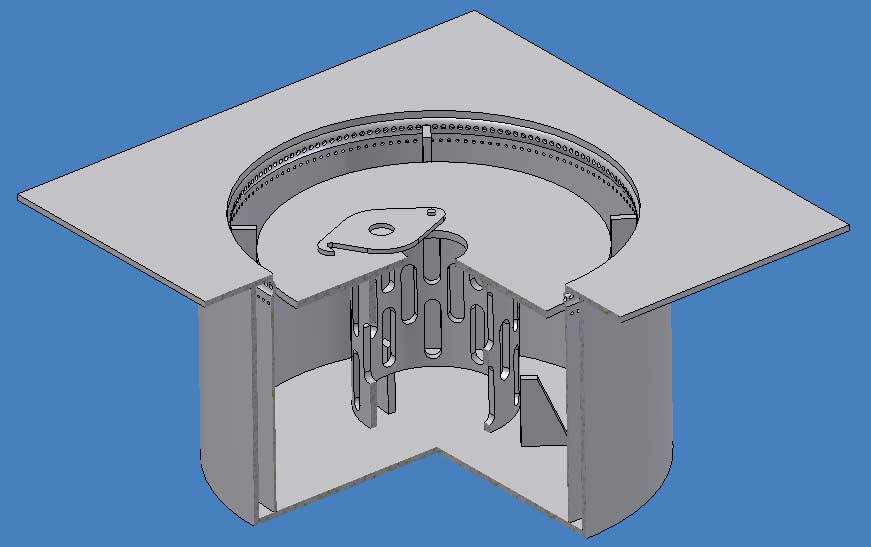

Olejem topime v dilne cca 15 let a to v orig. vyrobenych kotlech z Ceska. Prvni jsme pouzivali hlavne pri stavbe dilny, kdyz nebylo jeste ustredni topeni a radiatory, nebot je teplovzdusny. Druhy je pripojen na teplovodni topeni a jede jedna basen. :D Je to v obou pripadech jednoduchy system bez nejakych tlakovych nadrzi, slozitych ridicich obvodu atd. Teplovzdusny krakuje olej dopravovany malickatou zubatkou trubickou 4mm na litinovem taliri. Vykon se ridi regulaci otacek cerpadla, ktere doslova jenom ukapava na talir. Kotel na plasti ma termospinac a ten spina vetrak. Teplovodni kotel ma uvnitr hrnec se spoustou bocnich direk pro privod vzduchu z dvouplastoveho okolniho limce. Do limce zene vzduch ventilator z klasickeho plynoveho turbokotle. Olej je priveden opet trubickou z nadrze na kotli. Nadrz je uzavrena a olej jenom ukapava. Kotel hori s prebytkem vzduchu modrym plamenem. Pokud je zajem neco nafotim a natocim.

Mě byl ten tlakový hořák nejprv taky proti srsti, ale když jsem viděl jak to tomu mému kamošovi krásně hoří a celkem nic moc to nechce, tak mě to po létech zase nějak pohltilo :D
Nicméně jsem taky toho názoru, že v jednoduchosti je síla. Na topení do dílny to nemá chybu, takže když neco vyfotíš, načrtneš a hodíš k temu nějaké míry, budeme moc rádi.

Tak neco jsem nafotil za mizerneho osvetleni. Je tam horici teplovodak a namodelovanej jeho horak. Kotovat se me ted uz nechce. Dal studenej teplovzduch a zustaly tam fotecky jak jsme odlevali, tak jsem je tam nechal :D

Tak jsem tady a se mnou přišel náčrt :)
V příloze dávám 3D model toho slíbeného hořáku... důležité koty jsem změřil, některé jsem musel doma domyslet, protože na místě jsem zapomněl... Každopádně, dírek tam je mnoho, nepočítal jsem je, ale rozteč byla cca 5mm. tlouštky stěn jsem dával odhadem...
Mám to kreslené v Inventoru, dávám tady .stp snad vám to půjde otevřít... Kdyby něco tak houkněte...
Je to podobné tomu co kreslil gamas, akorát ty spodní oválné díry jsou větší a je jich méně... tohle jsem celé kreslil z hlavy, protože jsem na tom nezměřil vůbec nic... jedině příště.. a fotku taky nemám žádnou, protože foták zůstal doma...
