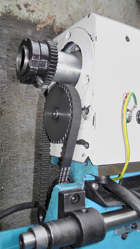

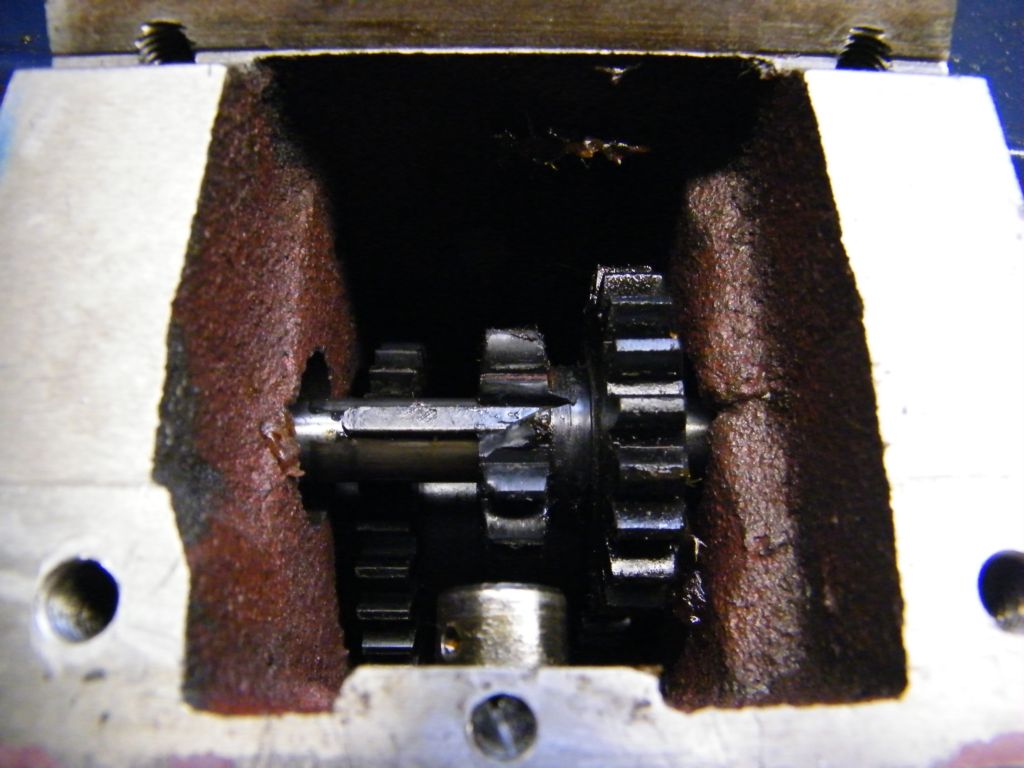

Teď se to netýká řemeničky motoru ale ozubených kol v převodovce vřetene. Ta jsou z polyamidu a stalo se mi, že při přerušovaném řezu se mi zuby "očesaly". Poslali mi kolečka nová za 360Kč. Rezervní řemínek stál 300Kč. Proto důrazně varuji před přetěžováním a točení větších průměrů nebo přerušovaným řezem na větších průměrech, inu Čína. :(
Ben Ash
Příspěvky: 1458
Bydliště: Vladislav
1. 12. 2011, 9:09
To je klasická závada a nejde ani tak o přetěžování jako o to že to ti číňani udělali naschvál, už se to tu řešilo, existuje náhrada těch originálů, která to výrazně vylepší.

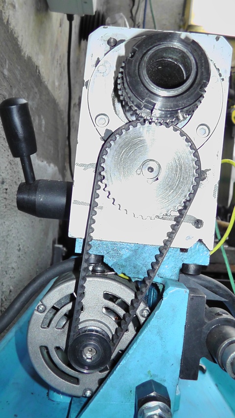

Dodaná ozubená kolečka od pana Tumlíka už jsou v převodovce. Trochu jsem musel zregulovat díru v přesuvovém dvojkolí, tam dřelo pero ve drážce. Ještě bych vyměnil ty plastové ozub. řemeničky za ocelové od T.E.A. Technik HTD 1F - 14-5M-09 a 7-28-5M-09.
jmouca
Příspěvky: 17
Registrován: 1. 12. 2011, 8:45
28. 12. 2011, 5:50
Vyměnil jsem plastové řemeničky za ocelové a hned jsem změnil převodový poměr na 14:36 zubů aby mi to více táhlo. Délka nového řemenu 350-5M-09 vyhověla. Musel jsem upravit hliníkový odlitek, odříznout nálitek pro spodní upevňovací šroub a tento přesadit úplně dolů na roh odlitku aby se tam větší řemenice vešla. Otáčky jsou nyní cca 700 na L a 1700 na H. Minimální otáčky jsou teď cca 40. Hliníková distanční trubka na vřetenu má tl. stěny 1mm. Přikládám fota.

Používam ASIST už viac rokov a bral som ho ako systém DSS teda Dorob si sám ale inak mi napodiv slúžil celkom k spokojnosti. Nikdy som nemal potrebu prepnúť na dvojku čo mi bolo teraz osudné, lebo ani neviem kedy vypadla radiaca vidlička a pri upichovaní to len zrazu ruplo a a hotovo, vylomilo mi to jeden zub. Už som dohodnutý a pán tumlík je taký láskavý a pošle mi kovové. No rozborku by som rád využil aj na zníženie rýchlosti a zvýšenie hybného momentu a aj pán tumlík mi radil riešiť to pri motore a dnes som našiel toto vlákno a príspevok od jmouca, len neviem či aj na slovensku dostanem vhodné ozubené remenice. Mám ešte jednu, inú otázku, rád by som vymenil aj ložiská, neviete niekto poradiť aké tam dať ? Nerád by som to najprv rozobral a až potom zháňal ... Ďakujem Waldes.

To se tu taky řešilo http://www.c-n-c.cz/viewtopic.php?f=22&t=5699" onclick="window.open(this.href);return false;
potraviny píše: Tak ty ložiska co tam jsou je označení 6206 (obyč.kuličková) 30x62x16. Naper tam ložiska s kosoúhlím stykem 7206. Sedí na oba dva stroje.
