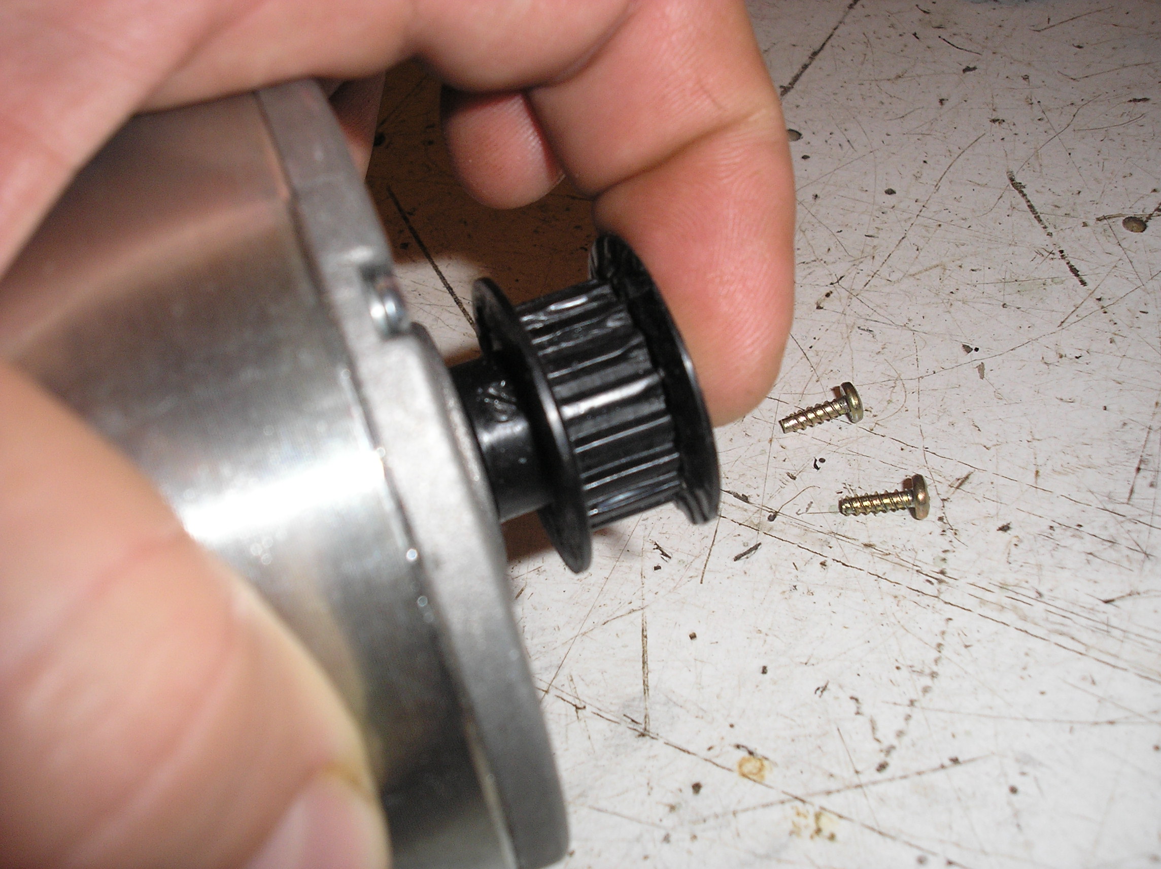

Zdar,

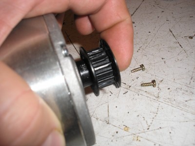

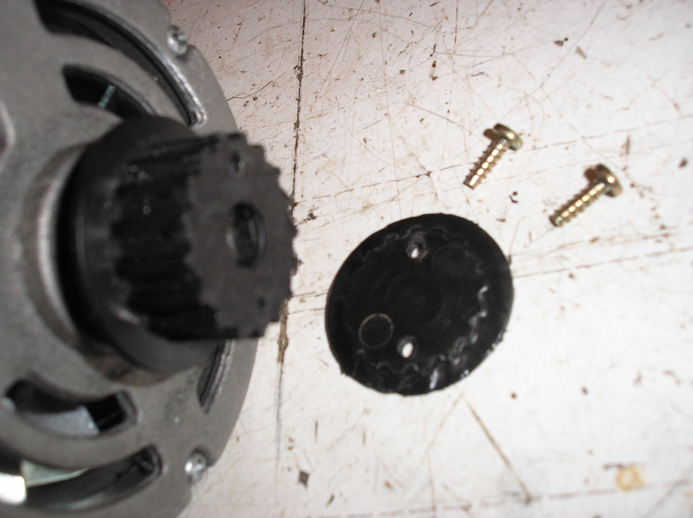

při skoušení soustruhu (cca 3 hodiny, ale v kuse) mi odpadlo čelo z řemenice na motoru. To čelo je chycené 2 vrutama (orig, asi 5mm dlouhé). 5íkal jsem si "to soudruzi podcenily" a dal jsem tam delší, Ale asi za hodinu čelo upadlo znovu.dotazy:
- stalo se to už někomu a co s tím?
- opravovat a jak, a co udělat aby se to neopakovalo ?
- nebo zrovna koupit nový řemen 5M a nové řemenice (která firma dle Vašich zkušeností má slušné ceny, zatím jsem se díval u TEATECHNIKU) ?
Petr

Myslím, že jsi měl motor chycemej nakřivo a řemen tlačil do boku a měl snahu jset a ten kraj neodolal ty tlaky a možná taky to tření a teplo co tím vznikalo, jinak by se to asi nestalo. Teď je už ale pozdě pokud je to v háji. Zítra ti zašlu tel.č. na servis, kde ti to v pohodě zašlou dobírkou, je to nějaká firma v Praze jako SERVIS. Taky mi už posílaly nějaké díly. Někde tady na foru jsem ho už taky zveřejňoval to tel.č.. Poslal bych ti ho dnes ale mám ho v kompu v práci.

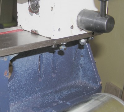

Je mi jasné že byl motor nakřivo. ale jak ho seštelovat? Ty máš stejný soustruh, tak víš že ten motor je chycený (jenom 2 šrubama v drážkách ). Ale nemáš nějakou fintu jak ten motor nastavit?

Číslo mi posílat nemusíš, je tady na fóru. To čelo jde normálně prišrubovat naspátek, A s nastavením se budu muset asi pohrát - seřizovat ty dva dorazové šrouba tak aby byl řemen napnutý a zároveň motor rovnoběžně s vřetenem.

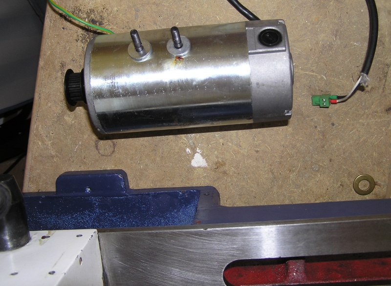

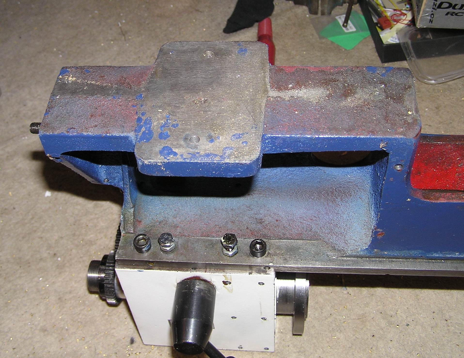

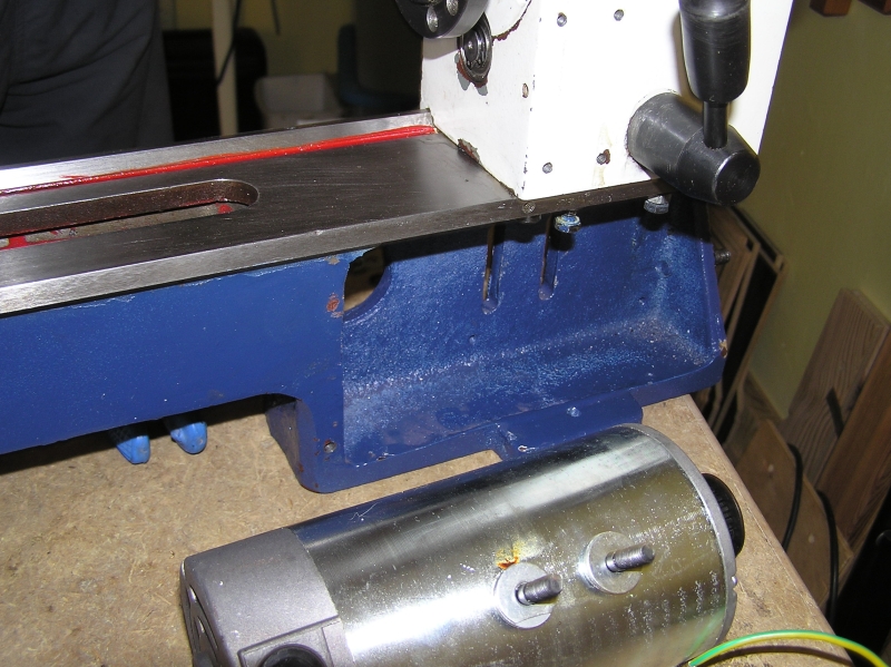

Nad motorem jsou štelovací srouby a tím dosáhneš naprosté roviny, tedy osy. Já to dělal tak, že nad motor jsem vložil pásovinu, tedy mezi motor a lože a došteloval, pak jsem teprve ten motor dotáhl šrouby co jsou ze předu, znovu zkontroloval rovnost vůči loži.a pak teprve na fest dotáhl ty šrouby ze předu.

Zde obrázky - první soustruh hore kopyty ;-)
Prostřední dva šrouby jsou ty stavěcí o kterých mluvil potraviny.
