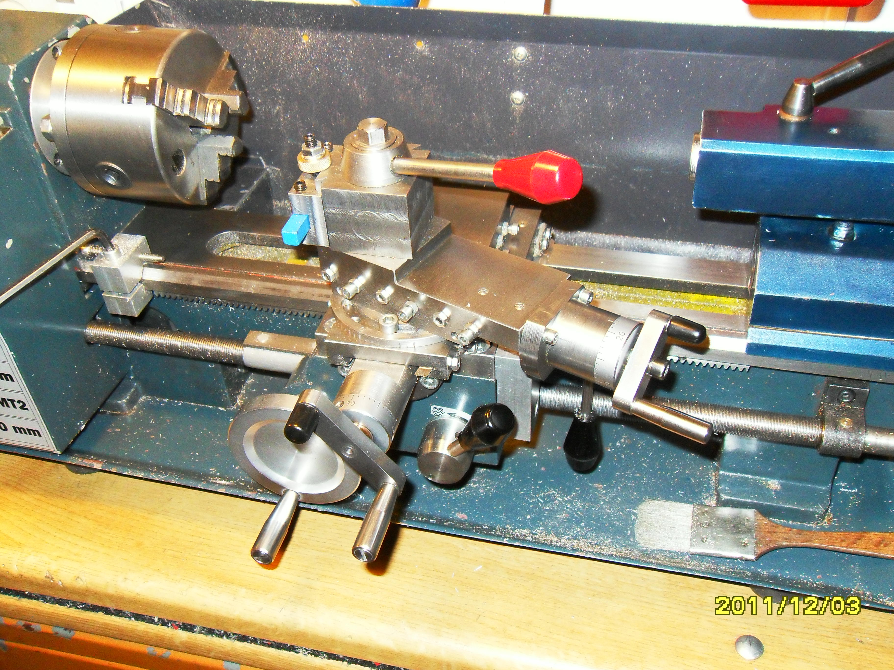

Ahoj kluci,jak měříte aby byl nožový suport postaven zpět do pravého úhlu,pod stupnicí je sice ryska,ale je trošku široká a nastavení na ní není přesnékdyž jsem zkoušel delší boční úběr,tak to malinko uhýbá,pře´tuknul jsem to trošku na druhou hranu rysky,a už se to zdá být dobré,ale rád bych rady,jak to jednoduše nastavit pomocí něčeho a kde to měřit.Dík Karel

Zozenieš presnu tycku z tlaciarne po ktorej beha tlacova hlava priemer caa 10mm upnes to skulovadla zistis ci ti nehzdzee :D potom prilepis uchylkomer na suport a pekne tocis kluckou po celej dlzke ti musi stale ukazovat tu istu hodnotu...

Rovnat malý suport na hodinky (viz Atlan) je dobré například pro točení kuželů. Jinak to stačí klidně podle té rysky.
Nepoužívej na točení dlouhých rovných věcí malý podélný suport, ale velký, a je jedno, jak přesně to máš nastaveno. Tam to běží rovnoběžně pořád.

Kluci díky za rady,když jsem nad tím přemýšlel,tak mě napadalo něco podobného a tímto jste mi to potvrdili.Tyčku jsem už sehnal.

Když už je potřeba srovnat pomocný suport, tak stačí dát stojánek s hodinkama na lože a dotyk hodinek na boční obrobenou plochu pomocného suportu. Při pojíždění suportem se nesmí hodinky hnout. Ušetří se tyčka, ale hlavně se eliminuje nepřesnost sklíčidla.
Soustruh Unimax neznám, ale mělo by to jít i na něm.

V praxi je výhodnější nastavení malého suportu viz obrázek.Nezavazí tolik při manipulaci s koníkem.
