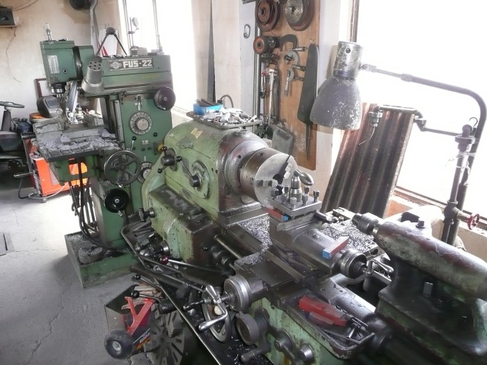

Dneska jsem se neplánovaně dostal k mašině,takže jsem nelenil a čistil alespoň vršek a mazal.
Nevíte někdo k čemu je ta šoupátko Na Nortonce v místě mezi zkrutnou tyčí a místem kde bych měl mít šroub na řezání závitů?

Jo říkal jsem si že to má tak nějak zvláštní chod.Díky!Zdeněk Daněk píše:Je to ruční mazání,ale co to maže,tak po tom jsem nepátral.Občas s tím párkrát pumpnua mám ho už dvacet let a maká jak novej.
