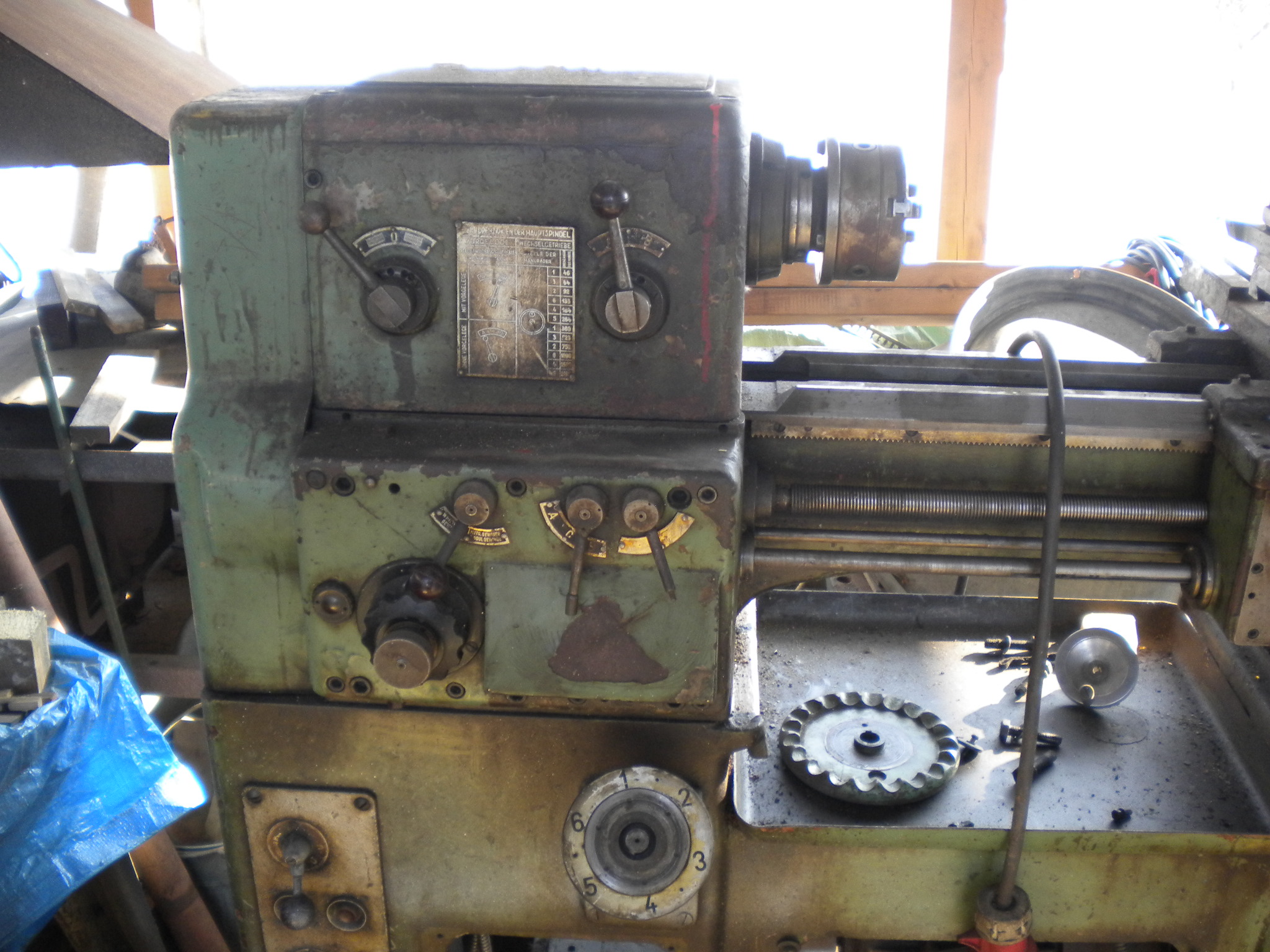

Zdravím a hlásím další přírůstek do rodinky strojů, tentokrát docela mladík
. Jedná se o Maďara E2N. Bohužel chybí koník a dvě kola v převodovce, ale obojí se pořeší
. Co se vyběhání týče je celkem v pohodě, ale jsou docela polámaný kličky a páčky. Zase kopa práce. Bruska už čeká jenom na dokončení stolu.
