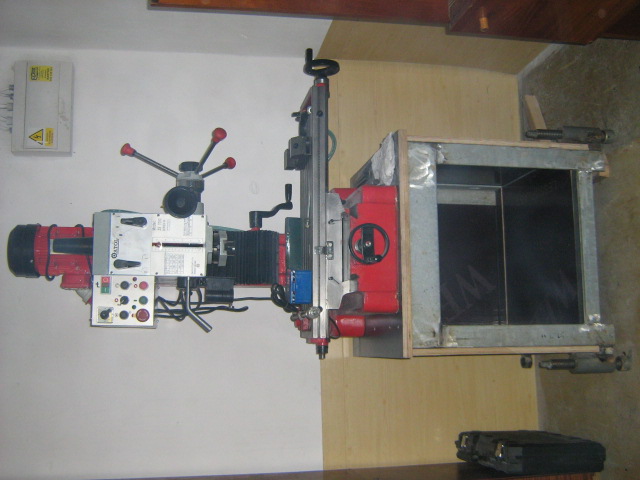

Je to frezka AZX 7050. rozjezdy budou 200x600x Z 400 Je tam MK4
šrouby 16x5 kuličkove a na Z 20x5
motory a elektronika od Gravosu. DĚKUJU ZA KONZULTACE KLUCI :wink:
Mašinka je čína. nebyla zaškrabaná vůle značne... šrouby tam byly pruměr 26mm stoupaní 2,5 mm totalní paskvil... ani metrika ani trapez prostě hruza.
Začal jsem stavbou stojanu, pokračoval jsem rozebraním stolu a zaškrabaním spodního dílu stolu( zakladny) .Prostřední díl jsem dal zabrousit do fabriky protože byl skroucenej 5 stovek a asi bych to spravně nezaškrabal. poslední 3 díl mne ještě čeká zaškrabat včetně sloupu.
škrabák jsem si udělal z kotoučku pilky na kov HSS 30. a mám i jeden origoš narex. tušírovací barva je jenom običejna praškova z olejem skoušel jsem červenou a zelenou. nakonec jsem zustal u te zelené. pravítko mam somet a to druhe na fotkach mi udělal kamoš ve fabrice na brusce. prí to brousil 8 hodin chudak :D
pokračoval jsem obroušením odlitku a doplněním par zavitu na vymezovací šrouby protože mám teť krátke ty klíny po zaškrabaní. došteluju tu vůli zatím šroubkama.
nasledovalo pak složení a vyroba matky pro první osu a uložení ložisek a noveho šroubu.
problem je u mě ten že když chci něco vyrobit musim tu frezku složit vyrobit vyrobek, a zas rozebrat a tak dokola. prostě freska děla díly na sebe
práce je to ale fajn baví mne to a užasně se odreaguju po tydnu v kanclu :)

mam dotaz :
1, někdo tady psal v jinem vlákně že pokud jsou ty vymezovací klíny malé, čož je po zaškrabaní teť můj případ, prí se to dá nějak podložit... jak se to dělá?? ustřihne se nějaký plech?? drží to tam potom jak??
2, až budu vyrabět uchyty pod motor, zčeho je udělat ? dural nebo ocel?? dural mam plotnu tlustou 10mm a železnou 8 i 10mm

Pokud jsou ty klíny jenom trochu menší, stačí je vepředu uřezat a prodloužit aby šly zatlačit hlouběji.

Na male kliny je mozno nalepit spesl Hiend hmotu ktera se drive jmenovala turcit a do dnes s ni delam jen nevim jak se po novemu jmenuje ( je to plast ). Po nalepeni se zaskrabava stejne jako vsechny ostatni plochy.

Mirek.N píše:Pokud jsou ty klíny jenom trochu menší, stačí je vepředu uřezat a prodloužit aby šly zatlačit hlouběji.
Nějak se v tom zaplétáš, napřed uřežeš a pak prodloužíš. Litinu, jak prodloužíš, když na silnějším konci bývá zářez na štelovací šroub.
S tím turcitem je to dobrý počin, jen to nevím, jaký nejslabší se dodává.. pokud stačí např. 0,5 mm jde klín podložit i přesnou planžetou a zpravidla se nemusí ani přeškrabat. Ale je dobré to stejně opsat, zda to dobře sedí.

klíny jsem zaškrabal a sedí dobře akorat mi to nedotahne ten štou. chtělo by to tak alespoň o 3 desetiny víc. je to ten typ co ma jeden šroub v drážce. nova drážka tam nevleze.. skusím nějaký plech.. pokud to nepujde skusil bych tu hmotu... uvidím. dikes

Josef píše:
Konec se zářezem na štelovací šroub uřežeš, klín zasuneš, změříš délku, o kterou potřebuješ prodloužit, tuto délku uřežeš s tenkého konce klínu a tento zbytek vevaříš mezi silnější konec klínu a uřezaný konec se zářezem.
Je to hrozně napsané, ale výrobně jednoduché. Já to umím vyrobit, se spisováním je to o dost horší.

To Josef: novy klin vyrobit neumim :( , tak je taky zkracuju (stelovaci srouby na obou koncich) a prodlouzim "nejak" pritlak sroubu na tlustym konci.
Kliny s jednim sroubem nemam rad. Na tech klinech je krasne videt, jak to hosi v asii neumi. Protoze kdyz je do "kuzele", bez skrabani s tim nic neudelas
a poradne to seridit nejde.. To je pak lepsi, kdyz to ma ty bocni stelovaci srouby.

tak ty klíny jsem zatím vyřešil tak že je dotlačím zboku jak píše Mirek.
jinak už mam domluvené i zabroušení toho stolu s T drážkama. škarabat to takhle by byla sebevražda. je to jenom vyfrezované. pak to jenom trochu škrabnu a bude to.
až to bude všechno prěbroušené a zaškrabané začnu něco dělat stěmi klíny. asi si je necham vyrobit nové. kamaraduv syn chodí na strojirenské učiliště tak ho zaukoluju. prí na praxi nemají co dělat.. :mrgreen: :mrgreen: :mrgreen:
