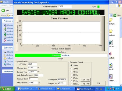

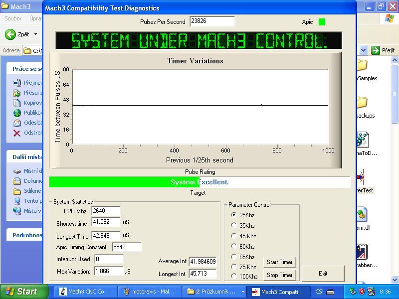

pokušam sa poslať obrázky

podařilo se ti nějak vyzkoušet ten port ? zda z něho něco leze ? koukal ses do systemu , hardware? jak je tam pojmenován tvůj port?
máš port na základní desce nebo pci kartu?

packa píše:podařilo se ti nějak vyzkoušet ten port ? zda z něho něco leze ? koukal ses do systemu , hardware? jak je tam pojmenován tvůj port?
Odskúšal som port podľa prípravku navrhnutého hore. Port vo win. funguje. Takže konštatujem, že port+kábel je OK. Idem teraz nastavovať mach podľa príručky,

co používáš za desku ? nějaká čína ? a máš tam nastaveny výstupní pyny ?

packa píše:co používáš za desku ? nějaká čína ? a máš tam nastaveny výstupní pyny ?
IO dosku mám z CNC shopu verzia na 12 voltov

tak musiš mít zafajfkováno enable 1 a pin 17 jinak ti nepojede ani ťuk

Pepa Žhář píše:tak musiš mít zafajfkováno enable 1 a pin 17 jinak ti nepojede ani ťuk
ono sa to pohlo. prvý úspešný krok. vďaka. škube to síce s motormi ale to idem ladiť. keď tak sa ozvem.
