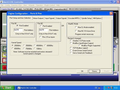

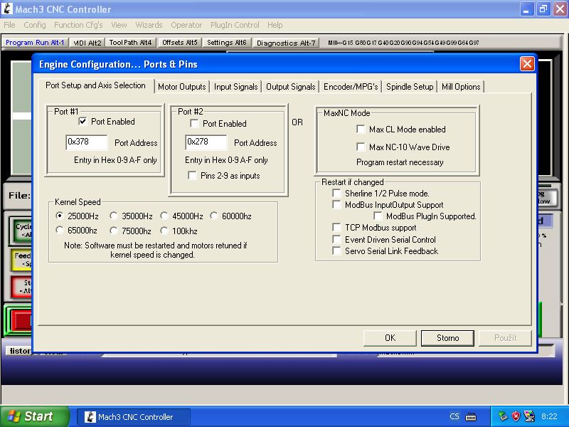

postavil som si mašinku. Dovtedy som laboroval až mi to "zdochlo" . Mal som skusmo nainštalovaný mach 3 Version R3.043.022 43.23 a všetko bavilo ako ma. Chcel som to dať na " čisto " tak som preinštaloval Windows čistý. No a teraz mi nejde ani sa nepohne. Mám podozrenie, že nemám signál na LPT.
Je nejaký spôsob ako odskúšať či je vadný port, alebo oddelovacia doska, alebo iná chyba. Podotýkam, že to všetko bavilo bez problémov. Nastavil som MACH presne ako predtým. Som v koncoch. Potreboval by som odskúšať najskôr LPT potom dosku . Vie niekto poradiť?

máš tam nastaveno číslo portu , máš lpt port povolený v biosu ? pošli fotky obrazovek z machu ,

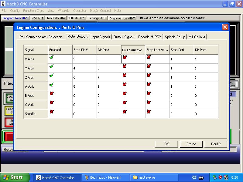

máš nastaveno u všech motorů port 1 a nastaveno správné číslo portu?

dvakrát jsem napsal at pošleš ofocený obrazovky nastavení , na sto procent tam máš něco blbě bylo to tu už asi milionkrát
je děs že chce někdo pomoc a pak není schopen udělat to co se mu radí

ospravedlňujem sa. ale nejako mi nejde poslať obrázky ako prílohy.
