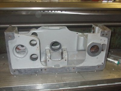

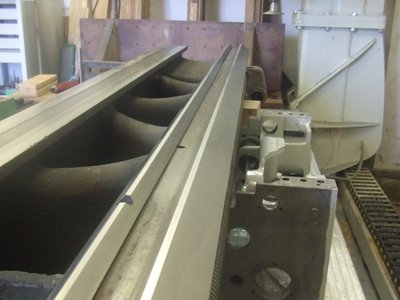

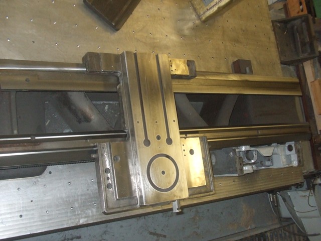

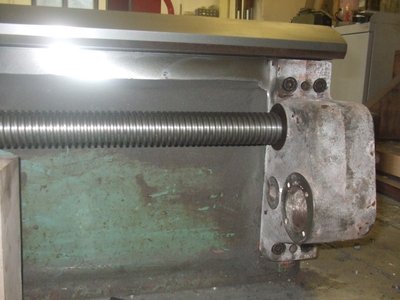

Po dlouhém laborování jak to vlastně udělat se mi podařilo přefrézovat a přebrousit lože na CNC frézce SAHOS, která k tomuto účelu sice vůbec není dělaná, ale nakonec to zvládla. První fotka je fotka přebroušeného lože. Zároveň je tam zachycený i nový posuvový šroub a rozvodová skříň v novém nátěru.

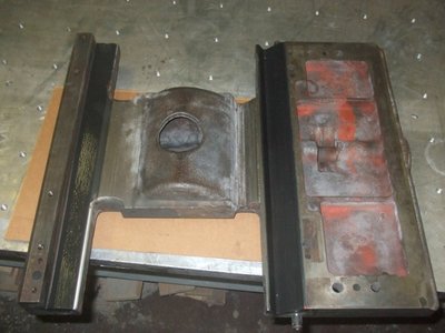

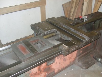

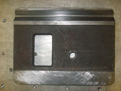

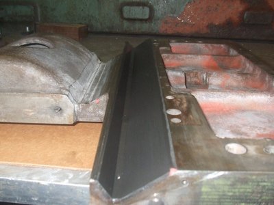

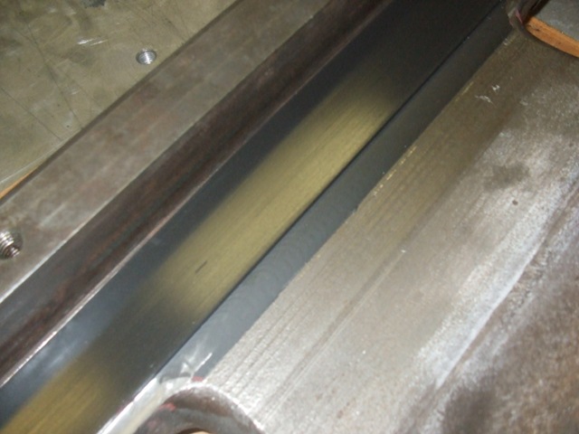

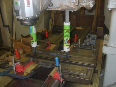

Po přebroušení lože následovalo odfrézování vodicích ploch saní. Vznikla tak mezera cca 2mm, do které jsem "CNC vstřikolisem" natlačil kluznou hmotu GS Superfluid. Na fotce s celkovým pohledem jsou kluzné plochy od oleje, ale v detailu je zachycený pěkný povrch vytvořené kluzné vrstvy. Výsledek je perfektní, jezdí to naprosto nádherně

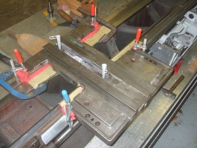

Pak následovalo další broušení. To už jsem si říkal, že těch obroušených ploch je nějak hodně. Vůbec jsem netušil, že je jich na SV18 tolik a to ještě nejsem u konce. Díky obrábění na "jedno upnutí" jsem si celou operaci velice zjednodušil a obešel se bez přípravků, které nemám. Kolmost os SAHOSU byla zcela nedostatečná (musím s tím něco udělat), ale po vyhrubování jsem to změřil, provedl SW korekci dráhy nástroje a nakonec jsem kolmost dostal do hodnot na hranici měřitelnosti (mezi dvě čárky na setinových hodinkách měřeno na úhelníku 400mm)

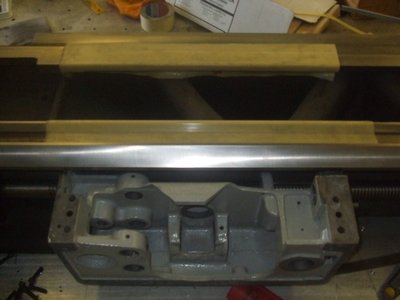

Pak následovala deska koníku. Ten kdo dělal "generálku" přede mnou, byl děsný prase. Asi se mu nechtělo zaškarbávat celou plochu, tak prostě prostředek vodicích ploch vysekal do lavoru a zaškarbal jenom konce. Musel jsem to odfrézovat o 0,6mm (měřeno v ose Z) abych se dostal na čistý kov. Tentokrát jsem nebrousil. Ofrézoval jsem to planárem s kulovkou o průměru 8mm a s řádkováním 0,3mm. Pak jsem to doškrabal. Sedí perfektně a jezdí to nádherně
Po usazení na lože jsem přefrézoval a hrubě zaškrabal i horní plochu desky.
Josef: ano, vím o tom. Můj plán je udělat to celé tak nějak "na hrubo" potom to ustavit v dílně na konečné místo a začít měřit a doškrabávat. Ta kolmost mi vyšla téměř náhodou (na třetí pokus) a je to jenom po broušení bez zaškrabání. Tu desku pod koník jsem zase škrabal jenom hrubě "na fixu" (používám fixu na flipcharty). K jemnému doškarabání je ještě daleko. No, ale než jsem začal, tak to celé bylo špatně o desetiny. Teď to je asi tak o 1-2 stovky.
