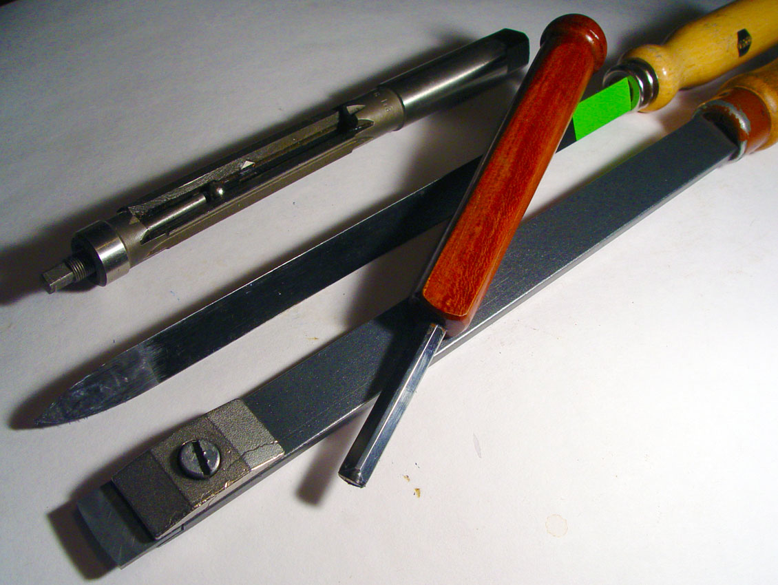

Ještě se používá název šábr.
radu78
Příspěvky: 298
Registrován: 20. 2. 2010, 12:37
4. 2. 2012, 8:50
Jinak Noga je má taky ,ale tak na dokončování či drobotinu http://www.proexport.cz/Katalog/Skrabaky/Noze/D55.aspx" onclick="window.open(this.href);return false; .Já nejvíc používám ten velkej placatej /tvrdokov/-občas se objeví na akru kolem 400,-prodejce tuším Petr Šrámek a na malý věci ten zrzavej,ten sem dělal z toho prasklýho výstružníku nahoře- dobrej matroš.Jinak se dá vybrousit z SK nože,třeba... zapojte fantazii
