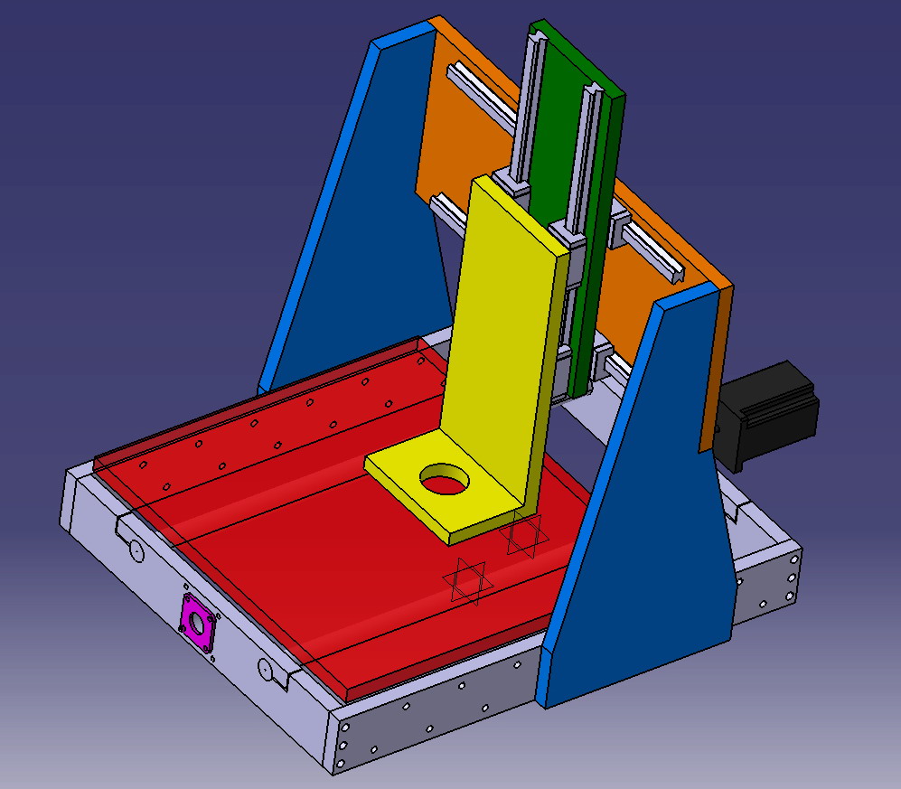

nemyslim, ze to uleti.....bude to robit dospele CNC u kamosa, takisto aj rovnobezne drazky pre kolajnice........je to dobra koncepcia ? viac sa bojim toho spasovavania jednotlivych domcov s loziskami

kapitolu o nepodepřených tyčích a zkušenostech s nimi jsi si už přečetl?
Pokud máš možnost to dělat na dospělém CNC, tak v tom asi problém není. Jen že to musí být jak souosé, tak kolmé, a to platí i vůči té přední ploše, a ta zase musí mít drážky sousosé, a kolmé k těm dírám pro ložiska. Ale asi se to dá...
Jestli je to dobrá koncepce... máš nakreslenou jednu destičku a dvě tyče.Co na tom chceš hodnotit? Zkus to dopracovat do nějakého ideového návrhu celé. Pak zjistíš, nebo ti někdo poradí, co je ještě špatně, nebo se dá udělat lépe.
Uložení těch tyčí, vodící šrouby, ložiskové domky atd...
PS: na těch lineárech bude jezdit osa Z?
To že to budeš dělat na dospělém cnc nic neznamená..
Z jednoho kusu - Co když ti ujede vrtak/Freza - nebo se ti to z obou stran nepotká jak by mělo? Kostku povolíš, ťukneš a jseš kde potřebuješ. Mimochodem to na mě působí dost subtilně na to že to máš na ocel, já bych to udělal přesně naopak - Lineáry na Y a na Zko bych dal taky lineáry

na ocel to nebude, tosom uz pisal, pracovne rozmery 250x250x100.....bude to pokusna masinka s dostupnych komponentov
mozem lineary co su na fotke pouzit na Y a Z osu ? mam ich k dispozici....dlzky kolajnic 330mm
na najdlhsiu os pouzijem podoprete tyce
o nepodopretych tyciach som cital ale neviem aky bude priehyb na dvoch tyciach 20mm na vzdialenosti 400mm, ked Z os s vretenom bude mat 3-4kg (chcel som to pouzit, kedze to mam v supliku)

elektronika je funkcna a dxf-ka isli na laser, toto je moj navrh, koncepcia.....z veci co mam k dispozicii
