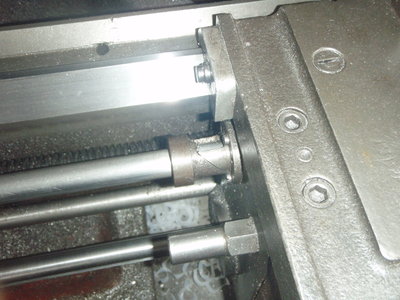

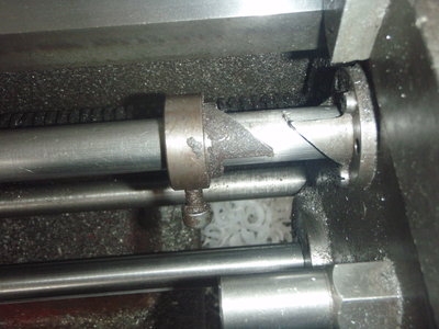

Zdravím, zasílám slíbené foto ,,vypínačky" na SV 18. vykres jsem nedelal,delka sneku je 40mm ,rozmery zrejme nejsou nijak kriticke .fungovalo to na prvni pokus.j

jiriu: díky, tak v tom případě jsem to pochopil správně. Škoda, že mám ten soustruh rozebraný, hned bych to udělal a vyzkoušel. Je to zajímavý nápad.

To by snad mělo jít i na mého Volmana
Díky veliký zlepšovateli Martin :D

Tak tohle je super. To samé ještě na druhou stranu suportu a nemá to chybu. Moc děkuji.

To je pokud vím pro dlouhé závity. Vyřadí se matice a odjede se suportem, pak se zase zařadí matice pomocí těch hodinek tak aby se najelo do závitu. Ale neřeší to přesné obracení chodu šroubu.

elmohomola píše:Jo je to asi dobrý jako náhražka,ale k SV 18 je jako zvláštní příslušenství přístroj zvaný závitové hodinky,montuje se to k páce reverzu suportu a na vodící šroub a dělá se s tím ve stovkách.
Zdravim ,jen pro upresneni, zrejme jsi nepochopil ucel vypinacky.Ta zajisti zastaveni noze v potrebnem miste napr. ve slepem otvoru kam nevidis v zapichu u cela atd. a to bez nutneho hlidani, kdy treba pri vetsich otackach to ani neni sance zastavit vcas. Hodinky nam slouzi k tomu jak zde jiz pise kolega ze muzes vypnout matici, rucne se vratit na zacatek zavitu a pak podle hodinek zase zapnout,pouziva se u velmi dlouhych zavitu .Tedy to jsou dve ruzne veci na dva ruzne ucely.Asi tak. J

Je to vážně dobrý nápad. Ani by se nemusel vyrábět strmý kužel. Stačlo by v té objímce nechat delší šroub a na čep od závitových hodinek přidělat šikmou rovinu (pásovinu) ...Variant by asi bylo vícero na stejném principu :-)

Hele na rovinu, tohle jsi ani neměl komentovat :wink: Chápu, že máš něco zažitého, ale tohle je fakt dobrá vychytávka, pro majitele sv18, který "opravdu" řeže závity za pomoci posuvového šroubu, je to moc šikovnej zlepšováček a to už jsem toho viděl hodně :wink:
Pokud bych tě parafrázoval, tak: pevný doraz k vypínání posuvu, jo je asi dobrý jako náhražka, ale existuje věc na podélném posuvu zvaná nonius a dělá se s tím v desetinách :wink: , motáš koše s baňama, hodinky jsou fakt na něco jiného :wink:

No já si myslím,že je to naprosto geniální,proč?Proto že je to jednoduchý a spolehlivý,zřemě by to šlo udělat elekronicky,v jednoduchosti je ta krása.Věřím že kdyby to Jiriu za komančů udělal elektronicky tak by to začali vyrábět a už by to dávno na žadný mašině nefungovalo.Musím se zajít podívat na nějakou SV18 abych viděl jak ta spojka přesně funguje a případně mohl inplantovat na Volmana
